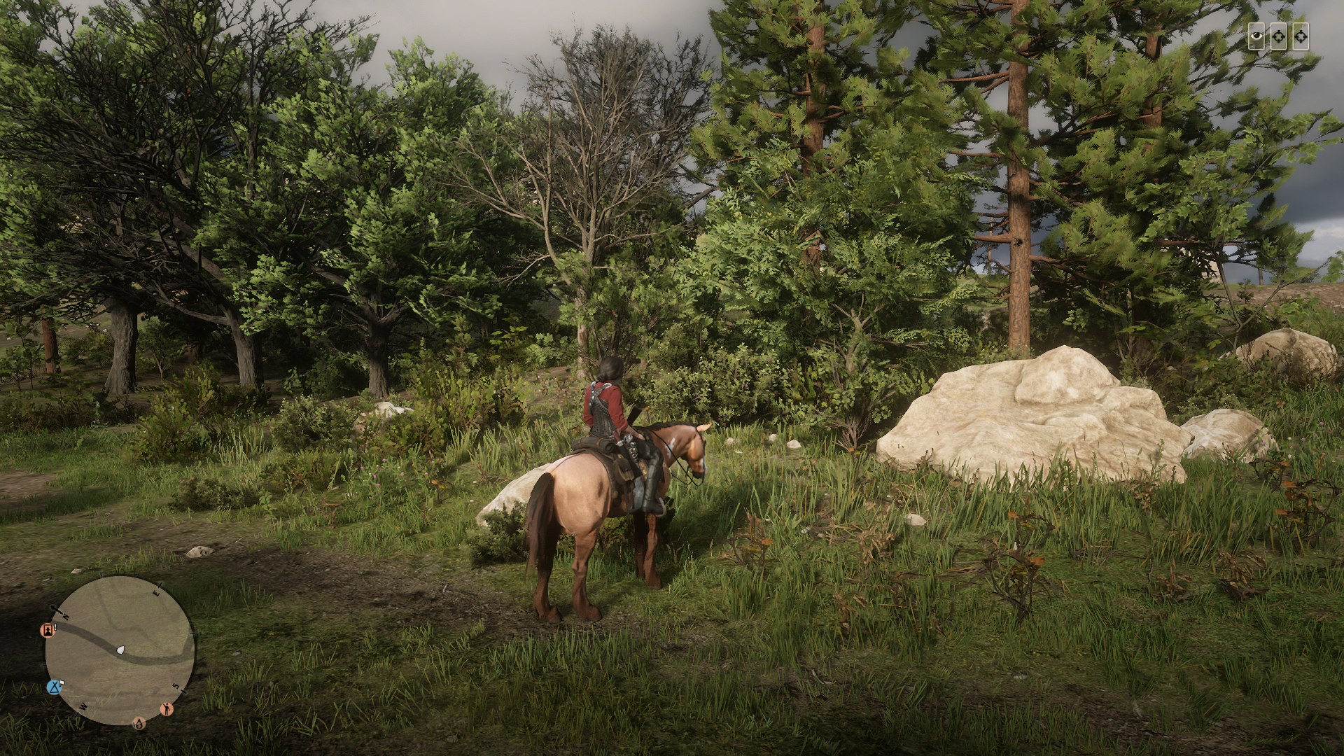

Seitdem ich diese Grafikkarte habe, habe ich das Gefühl dass meine Spiele nicht mehr aussehen wie sie sollten... Sie sind teilweise sehr unscharf und verpixelt, sogar die Farben sehen manchmal einfach nicht richtig aus. In Valorant habe ich seit neustem jetzt auch Screen Tearing welches sich nicht mehr beheben lässt. In Red Dead Redemption 2 ist es am schlimmsten. Ich habe mir auch schon einen neuen Monitor gekauft weil ich dachte dass mein alter vielleicht zu alt dafür ist, hat aber auch nichts gebracht. Vorher hatte ich einen AMD Ryzen 3 2200g und habe die Onboard-Grafikkarte genutzt, da hatte ich dieses Problem noch nicht und Spiele wie Red Dead Redemption sahen ganz normal aus. Ich hatte als erstes im Verdacht dass die Grafikkarte defekt sein könnte, da ich das Problem aber nur in Spielen habe und nicht auch beim Videos schauen, habe ich das erstmal ausgeschlossen. Dieses Problem tritt zudem auch nicht im Spielemenü oder in Cutscenes auf, sondern nur wenn ich im Spiel bin. Ich habe vor kurzem den AMD Ryzen 7 5700g und 32GB RAM bekommen und habe gehofft dass es das Problem löst, hat es aber auch nicht. Habe den Grafikkartentreiber jetzt schon öfters neu installiert und habe an den Einstellungen der NVIDIA Systemsteuerung rumgestellt. Vielleicht habe ich auch irgendwas falsch installiert oder eingestellt und da ich selbst echt keine Ahnung von sowas habe, hoffe ich mir kann hier jemand helfen.
Ich weiß nicht ob man es auf diesem Bild richtig erkennen kann, vermutlich aber nicht. Auf einem Video würde man es besser erkennen. Gerade um den Charakter rum ist es sehr verpixelt wenn man sich bewegt, mal mehr und mal weniger. Habe schon optimized Settings ausprobiert, bei denen im Video sieht es aber einfach immer viel besser aus.

Leider kann ich auf dem Bild nichts erkennen und das angehängte lässt sich nicht laden.

Ah, gefunden.
Also ein Rückschritt ist das sicher nicht. Ist halt schwierig, wenn man keinen Vergleich zu vorher hat.
Für mich sieht das gut aus.

Also, erstmal danke für die Hilfe. Ich werde die Sachen gleich mal ausprobieren. Ich habe mir den Screenshot jetzt auf meinem Handy angeschaut und muss sagen dass es da für mich auch normal aussieht. Ich habe den Screenshot auch auf meinem PC nochmal genauer angesehen und auf dem Screenshot sieht es besser aus als im Spiel selbst. Das Hauptproblem ist halt dass es sehr unscharf aussieht, was aber eigentlich auch nicht von den niedrigen Grafikeinstellungen kommen kann denke ich, denn auch auf höheren sieht es noch unscharf aus. Vielleich erwarte ich aber auch mehr von dem Spiel als es eigentlich kann und eigentlich ist alles gut, auch möglich...

Dann kannst du mal ein Foto machen. Dort sollte man es vielleicht besser sehen.
Hab's probiert, aber Fotos von Monitoren zu machen funktioniert nicht so super. Man kann es da nicht richtig erkennen wegen diesen Strichen (Kenne den richtigen Namen nicht falls es einen gibt).
Es kommt mir eher so vor als wäre es eine falsche Auflösung was aber eigentlich nicht sein kann, überall wo es ging habe ich 1920x1080p ausgewählt.

Die Screenshots von RDR2.. mit DEN Einstellungen spielst du das auf ner 1050ti...... flüssig??
Und du hast vor der 1050ti mit dem Ryzen 3 2200g RDR2 mit DENSELBEN Grafikeinstellungen
gespielt? Wir reden von RDR2 auf einer "Onboard" GPU? Und das lief flüssig und hat besser
ausgesehen?
Vielleicht interpretiere ich hier irgendwas völlig falsch.. aber ich kann mir nicht vorstellen, dass
RDR2 ÜBERHAUPT au dem 3 2200g vernünftig spielbar lief. Und schon gar nicht mit den
Grafikdetails von deinem Screenshot
Ansonsten könnte das ein Moiré Effekt sein, oder ein schlechtes Filtering auf der 1050ti.
Ich würde mal im Nvidia Treiber für RDR2 die Qualität auf HOCH stellen und alle
"Optimierungen" ausschalten. Z.b. die Optimierung, dass nicht alle Texturen tatsächlich
mit dem Anisotropischen Filter bearbeitet werden, sondern teilweise mit bilinearem.

Also, die Einstellungen jetzt sind alle auf niedrig außer die Texturqualität, die ist auf Ultra. Vorher hatte ich den 3 2200g drinnen aber mit dem konnte ich RDR2 nicht richtig spielen, konnte es nur starten, es sah aber nicht so unscharf aus.
Das kann ich auch kaum glauben. RDR2 ist eines der hardwarehungrigsten Spiele am Markt.
Deine Grafikkaret hat 4 GB VRAM! Das kann überhaupt nicht funktionieren.
Noch was hinterher:
Schau dir bitte GENAU die Einstellungen im Spiel an, die am Anfang des Videos gezeigt werden! So kann man RDR2 "halbwegs" vernünftig auf einer 1050 Ti in Full HD spielen.
EDIT:
Ich sehe gerade, da stehen die Texturen ja ebenfalls auf ULTRA ... okay, ich weiß gerade echt nicht, was ich sagen soll und ich bin äußerst selten sprachlos, ganz besondere im IT/Gaming-Bereich.
Also ist dein Vorher-Vergleich das unspielbare Standbild auf dem 2200G? Vielleicht hat der ja versucht, mit höheren Einstellungen zu rendern.
Aber Hohe Grafik bei 5fps bringt dir halt nix als Vergleich, wenn du erst mit der 1050Ti tatsächlich spielbare Bildraten erreichst (dafür dann aber eben auf Niedrig hier).
