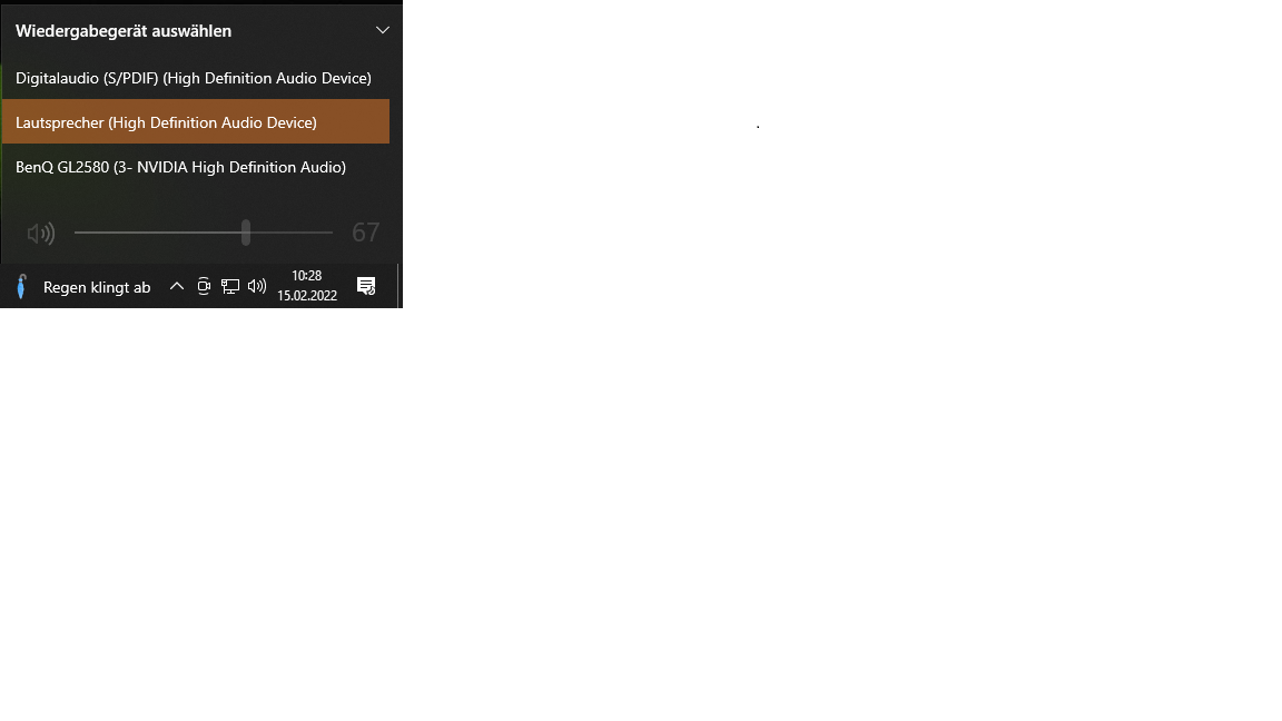

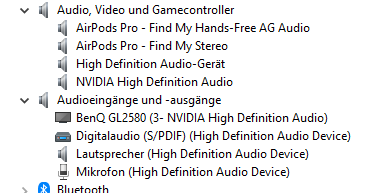

Servus liebe Community,
Entschuldigt bitte falls es so einen Beitrag schon gibt, aber ich ihn nicht gefunden habe.
System:
Win 10 - 64 Bit
Gigabyte Z77-DS3H
Intel Core I7 3770K
GTX 980 TI
Keine Externen Soundkarten oder sonstiges
Alle Treiber installiert, und getestet (Gigabyte Realtek, Windows Realtek)
Problem:

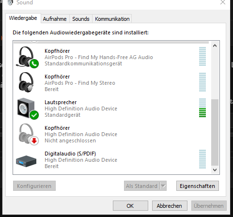

Ich habe gestern Abend meine Grafikkarte ausgebaut und gesäubert. Danach alles wieder eingebaut und hatte kein Ton mehr :'D.
Ich hab alles versucht was in meiner macht steht ich komme nicht mehr weiter. Habt ihr ne Idee?
Ich habe gemacht:
  • Headset gegen meine anderen Lautsprecher getauscht (beide werden erkannt, aber kein Sound)
  • Frontpanel Audio ist eingesteckt, funktioniert aber nicht! (Habe das Board gebraucht gekauft)
  • Bluetooth Kopfhörer funktionieren und geben Sound aus
  • Windows zeigt Pegel an wenn ich Videos abspiele! Höre aber nix
Kann ich irgendwie die Klinke per Multimeter messen ob da überhaupt noch was ankommt?
Vielleicht kann mir wer helfen... ich weiß nicht mehr weiter.

Waren die Klinke Stecker auch abgesteckt? Stecken die wieder in der richtigen Buchse?
Ja habe die Stecker aus und eingesteckt, der Audio Treiber fragt mich dann auch was ich eingesteckt habe, Ich wähle Mikro und Lautsprecher aus und so weiter.
Aber es kommt einfach kein Ton :'D

Lautsprecherstecker an andere Buchse (z.b. an die Surroundbuchse) anstecken. Kommt da dann Sound?
Du schreibst ja schon, das Windows fragt sobald du was einsteckst, was angeschlossen ist.
Je nach Hersteller des Mainboards kann man den Buchsen über Windows zuweisen welche Funktion sie haben...
Hatte ich früher auch mal machen müssen, da die Standart-Lautsprecherbuchse defekt war...

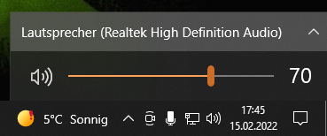

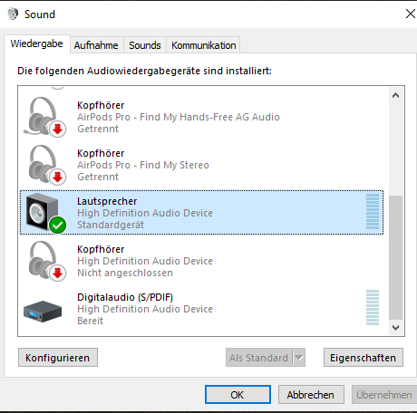

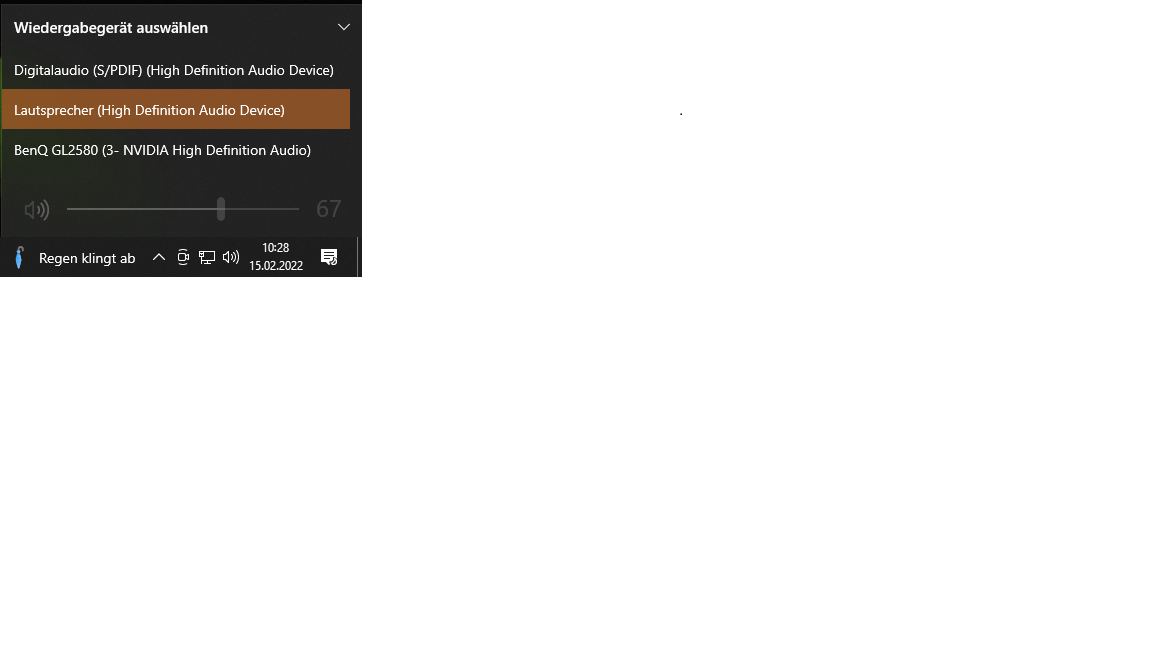

Auf den Screen sieht man auch das Windows denkt es gibt Sound aus. Aber es kommt einfach nix. Ich werde Wahnsinnig

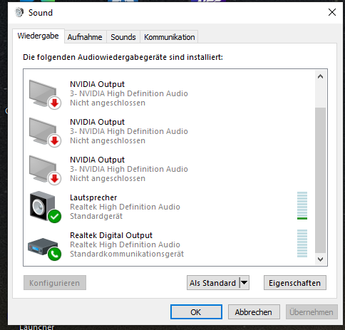

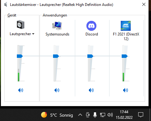

Ist irgendwas auf "mute" (stummgeschaltet, Mixer, ...)?

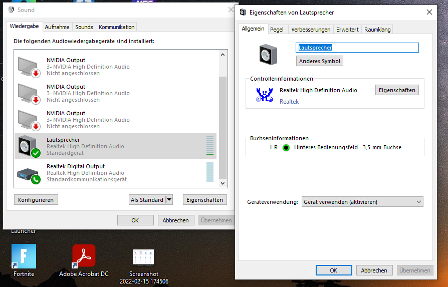

Unter "Eigenschaften" was ist hier eingestellt? Und "Konfigurieren" im GM, ist da "stereo", und funkltiniert der Test?
Denke nicht dass die SK defekt ist, bei Verdacht auf Hardware-Probleme lade defaults im BIOS, oder mach' ein CMOS-Reset.
Nein es ist nix stummtgeschaltet. Audio ausgabe über Graka -> Bildschirm -> Headset funktioniert.
Ich schicke gleich nochmal Screenshots.
Test funktioniert optisch im Programm, aber es kommt kein Ton.

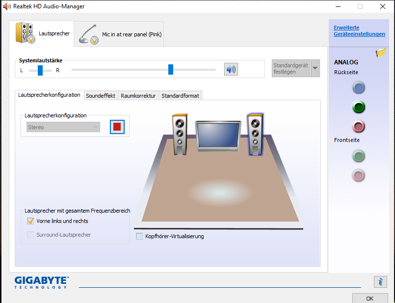

Das sind die Einstellung. Windows zeigt auch an das es Sound ausgibt. Kopfhöhrer werden erkannt alles drum und dran. Aber es bleibt dabei kein Sound. Ich verzweifle. Sobald ich die kopfhöhrer an meinen Monitor anschließe und diesen als Ausgabe wähle geht es!.
Aber das löst ja mein Problem nicht. Leider. Denn das Mikro funktioniert auch nicht.
