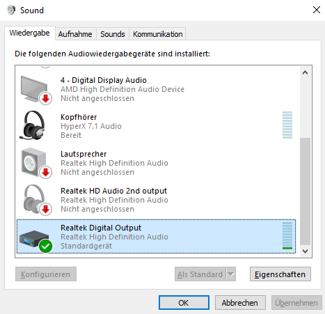

Funktioniert nicht. Ich kann nur die Kopfhörer oder Digitaudio (S/PDIF) als Standard festlegen.

Wenn ich die Kopfhörer als Standard festlege, werden diese als Standard festgelegt.

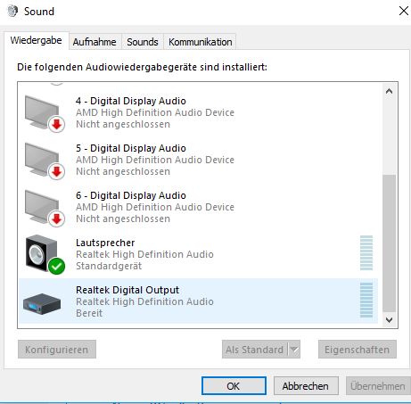

hier https://www.computerbase.de/downloads/treiber/soundkarten/realtek-hd-audio-treiber/ mal den aktuellen Realtek treiber laden und installieren, bei den Wiedergabegeräten muss halt "Lautsrecher Realtek High Definition Audio..." zu finden sein, wenn man das dann als Sandard festlegt kommt auch Ton aus der grünen buchse am PC für deine Lautsprecher
sollte dann ungefähr so aussehen
