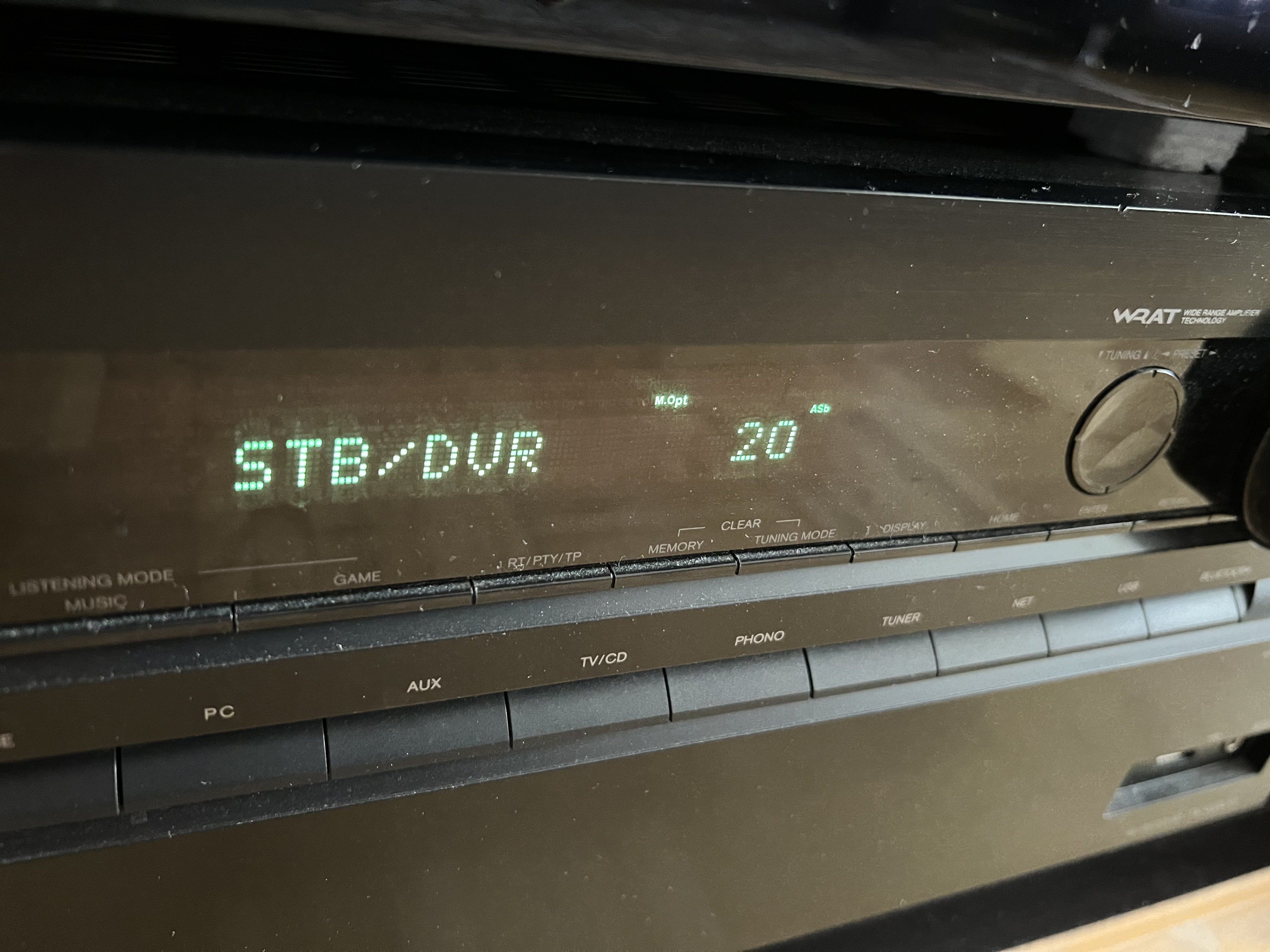

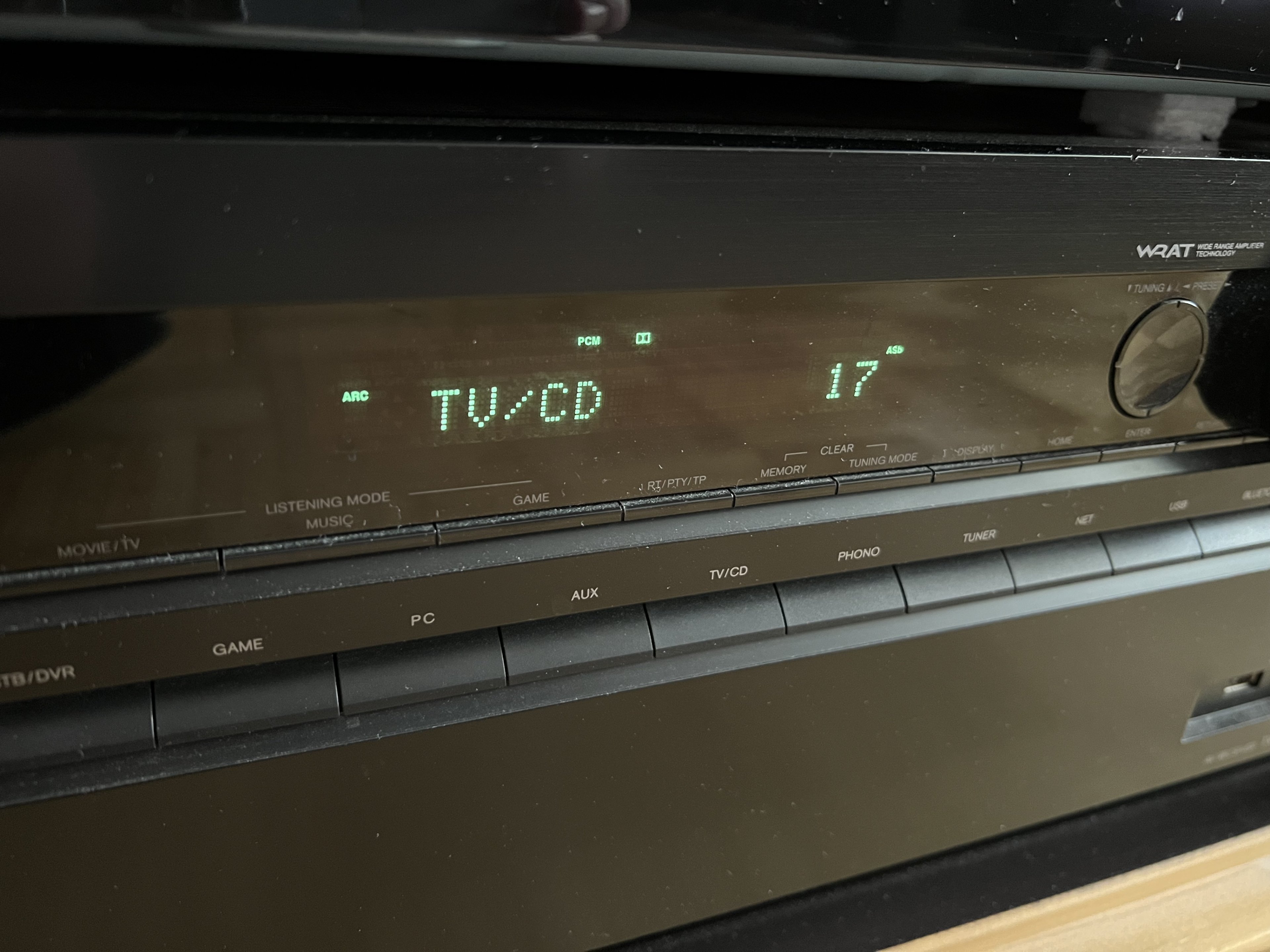

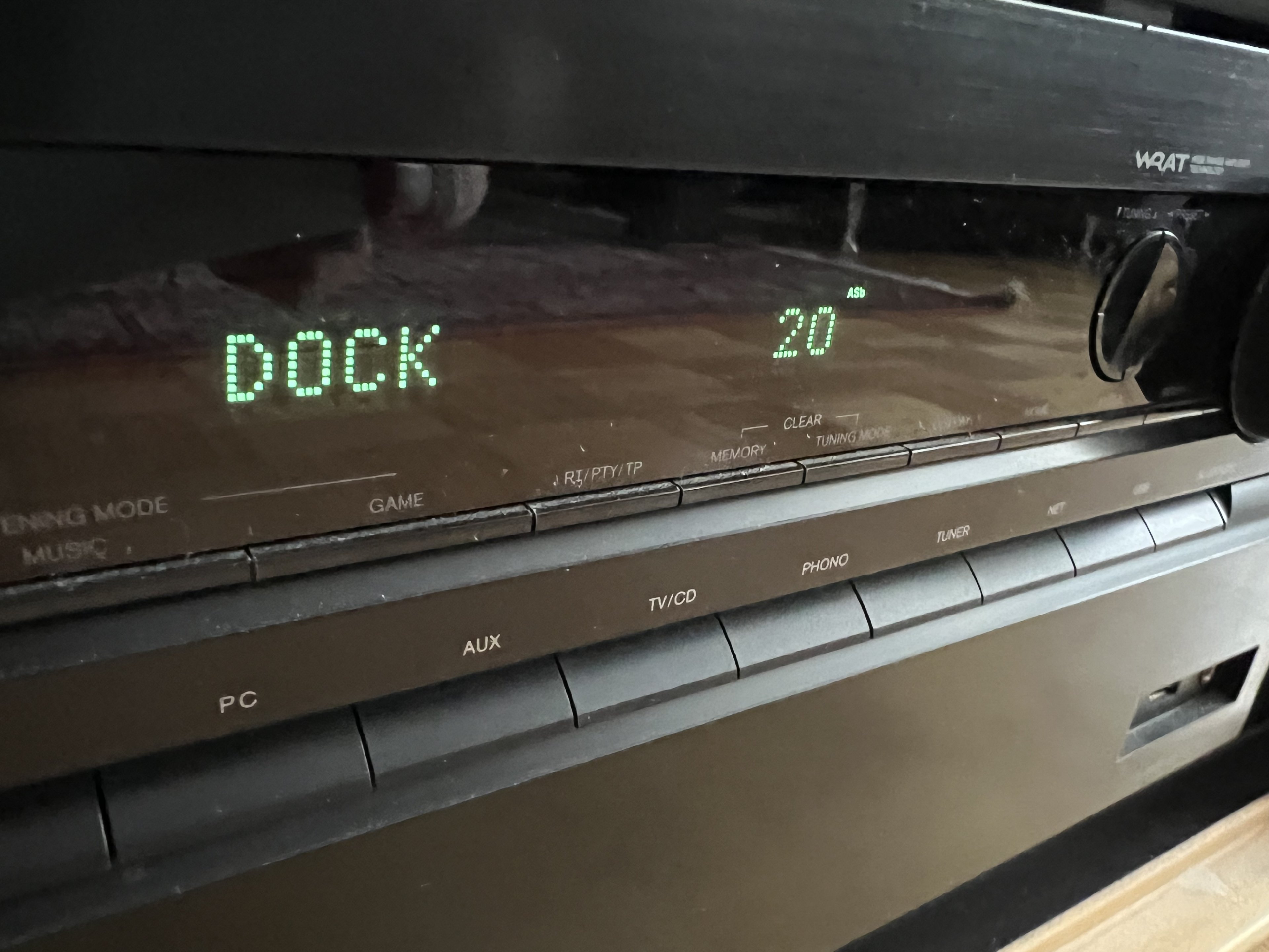

Fotos:
TV/CD - fernsehen bzw TV-Apps : funktioniert
STB/DVR - xbox stumm - keine Ahnung warum da M.opt steht? ich kanns nicht ändern
DOCK - switch stumm

Update:
Onkyo reset brachte nix
Ich habe aber versuchsweise das HDMI Kabel an der Samsung connect box von slot 3 (eACR) auf einen anderen slot gesteckt, und plötzlich gabs von xbox und switch wieder sound
