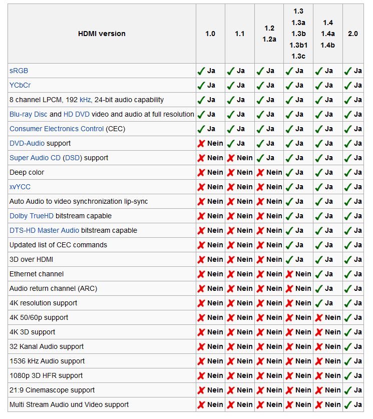

SchmetterFalter schrieb:2.0 HDMI ist marketing geblubber! Wie damals HDMI 1.0 (sinnlos) -> 1.3 (immer noch sinnlos) -> 1.4 (schon besser) -> 1.4a kam fast 2 Jahre später und war dann der erste sinnvoille standard
Wenn man k.A. wovon man spricht, kann man sich doch einfach bei Wikipedia über HDMI aufklären lassen, bevor man hier Polemik anstatt Fakten sprechen lässt.
HDMI 2.0 ist ein bedeutender Schritt, denn er bedeutet ein großen Schritt nach vorne in Sachen Bandbreite.
HDMI 1.0 -> 1.2a (2002 - 2005) 3,96 GB/s
HDMI 1.3 -> 1.4a (2006 - 2010) 8,16 GB/s
HDMI 2.0 -> ???? (ab 2013) 14,4GB/s
Der wesentliche Fortschritt bei HDMI 2.0, ist nunmal die Bandbreite. Ohne HDMI 2.0 bzw 14,4GB/s ist es nicht möglich 2160p Monitore mit 60Hz zu betrieben oder in 3D. Alles andere an einem AVR sind Features, aber hiebei geht es schlicht um Bild oder kein Bild, das ist weder Ansichtssache noch Geschmackssache.
Und überhaupt ist es wirklich nötig, daß bei jeder Empfehlung einer sinnvollen technischen Neuerung die ganzen Das-braucht-doch-kein-Mensch-Trolle aus ihren Ecken kriechen und den Threat mit sinnloser Polemik zupflastern?
Nun um das Ganze zum Abschluss zu bringen: Es gibt so etwas wie Zukunftssicherheit, auch wenn immer wieder Neuerungen auf den Markt erscheinen. Zumindest für die technische Entwicklung die schon heute mit absoluter Sicherheit bekannt ist.
Will man heute einen AVR kaufen und kann folgende beide Faktoren nicht mit Sicherheit ausschließen:
- 2160p Wiedergabe-Kette über die 3D Inhalte wiedergegeben werden, oder
- 2160p Wiedergabe-Kette über der die Ausgabe mit bis zu 60 Bilder/s an einen geeigneten Monitor erfolgen soll
dann MUSS man unbedingt darauf achten, daß der AVR über HDMI 2.0 verfügt.
Mit Sicherheit gibt es irgendwann mal HDMI 2.1 und 3.0 und sonstwas. Aber wenn man sich in drei Jahren mal vielleicht einen 3D 2160p TV kauft, einfach weil die Dinger dann bloß noch 800€ kosten, wäre es schon blöd wenn man dann nur der Bandbreite wegen auch einen neuen AVR braucht. Aber es muss nicht einmal 2160p sein. Schon ein 1600p Monitor mit 60Hz ist für HDMI 1.4a problematisch. Dann kommen auch immer 21:9 1440p Monitore in Mode, usw, usw.

Also ich kann die Begriffe "HDMI 1.4(a)" und "sinnvoller Standard" nur mit einem schmunzeln im Gesicht aussprechen. Schauen wir uns das ganze doch mal an:
Ethernet Channel, dazu braucht man eigentlich Garnichts sagen. Wäre vll. ganz nett gewesen, mehr als das wurde das ganze ja nie.
Audio Return Channel. Auch so eine nette Idee. Wurde sogar implementiert. Funktioniert an und ab sogar. Leider abhängig von der Gerätesteuerung (CEC).... CEC, die Gerätesteuerung die nur halbgar implementiert ist....
4k Resolution Support ... tja, willkommen bei der aktuellen Diskussion. Da schließt sich dann der Kreis wieder
