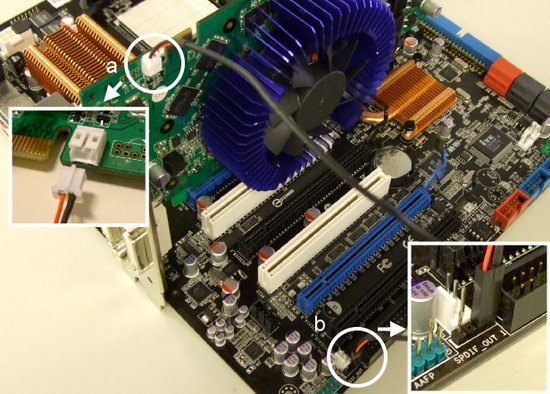

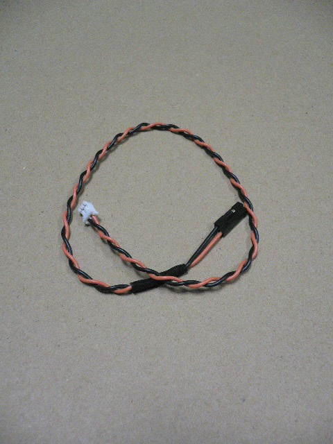

Kannst du den Sound vom Mainboard (S/PDIF) nicht in die Grafikkatrte einschleifen damit auch Ton über HDMI kommt? Sollte doch normal machbar sein.
Der Sound kommt dann weiterhin vom Onboard logischerweise, nur der Übetragungsweg ändert sich in HDMI.

Das würde ich gerne vermeiden. Zum Einen habe ich kein entsprechendes Kabel und zum Anderen habe ich ja genau deshalb die Klinke.-Verbindung zwischen onboardsound und Monitor hergestellt.

Naja, es wär aber die einfachste Methode gewesen und solche ien Kabel hat man manchmal noch von alten CD/DVD Laufwerken übrig, ist ja nichts anderes. Onboardsound bleibt es ja trotzdem, nur das es intern verbunden wird und man sich außerhalb ein Kabel sparen kann.
