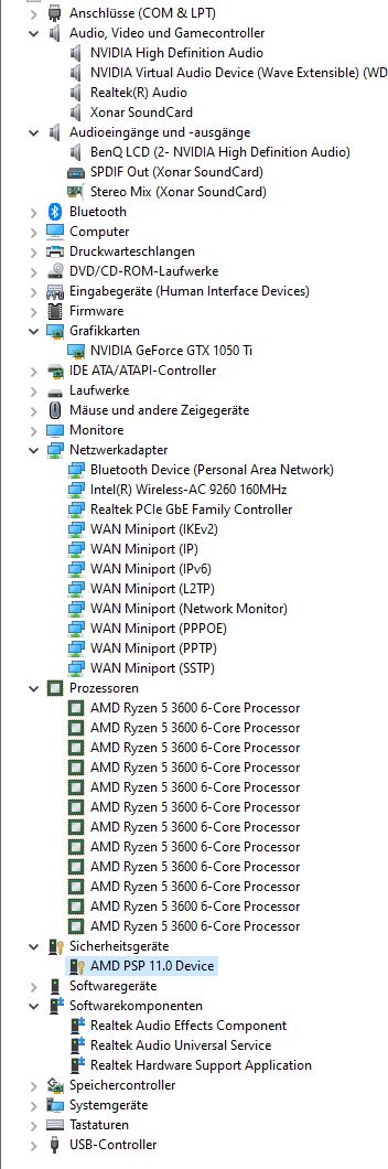

Nach vorzüglicher Konfigurationsberatung in Sachen Mainboard, Case, Prozessor, Grafikkarte etc. hier im Forum, bin ich nun stolzer Besitzer eines neuen PCs. So weit alles gut, ich bekomme aber keinen Laut aus den Monitor-Lautsprechern.
System: Windows 10
Monitor: Benq PD2700Q
Verbindung über HDMI
Vielleicht kann mir jemand einen Rat bzw. Tipp geben, was ich falsch mache bzw. was ich ändern muss?
Screenshot vom Gerätemanager anbei.
Vielen Dank.
Gruss Königer

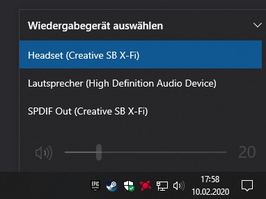

Dort mal nachschauen, welches Ausgabegerät aktiv ist.

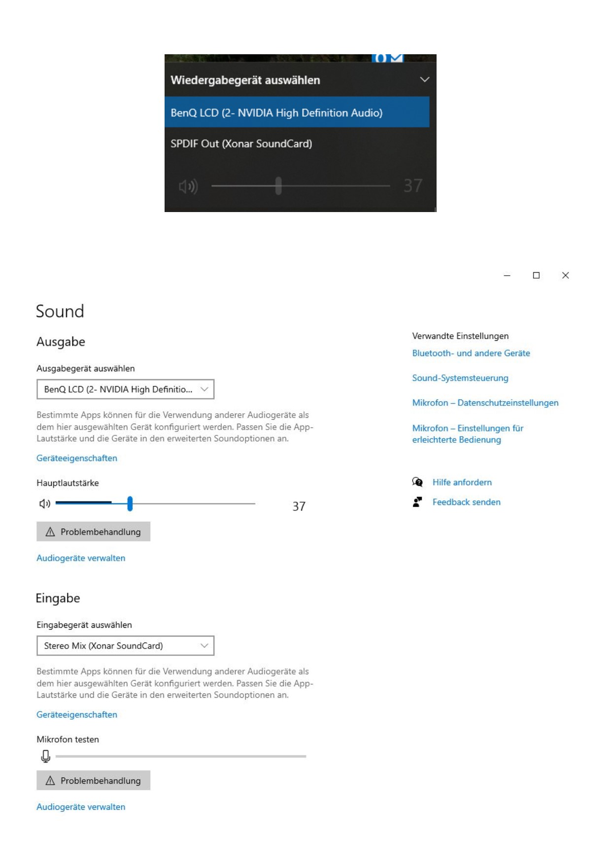

Und was sagt die Soundausgabe in der Systemsteuerung? Musst vielleicht einfach nur HDMI als Ausgang wählen.
Reaktionen: Königer
Vielen Dank Euch drei für die Antworten.
Ausgabegerät ist BenQ..., wird unten rechts so angezeigt (s.Bild)
Soundausgabe der Systemsteuerung - ist es das was auf dem Bild zu sehen ist?
