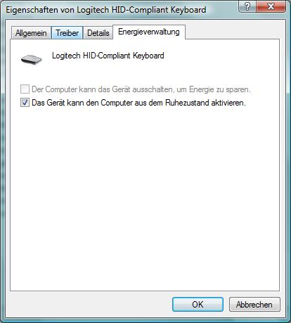

Falls der Rechner immer noch nicht einschläft oder zu schnell wieder aufwacht schau mal in die Energieeinstellungen von Maus/Tastatur/USB-Hub - dies allerdings unter Vista - nicht im BIOS (Siehe Bild).
