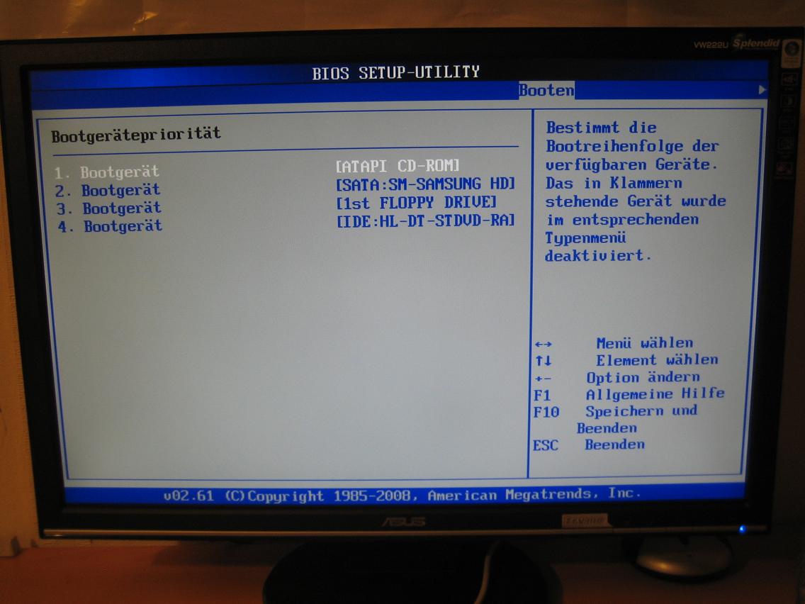

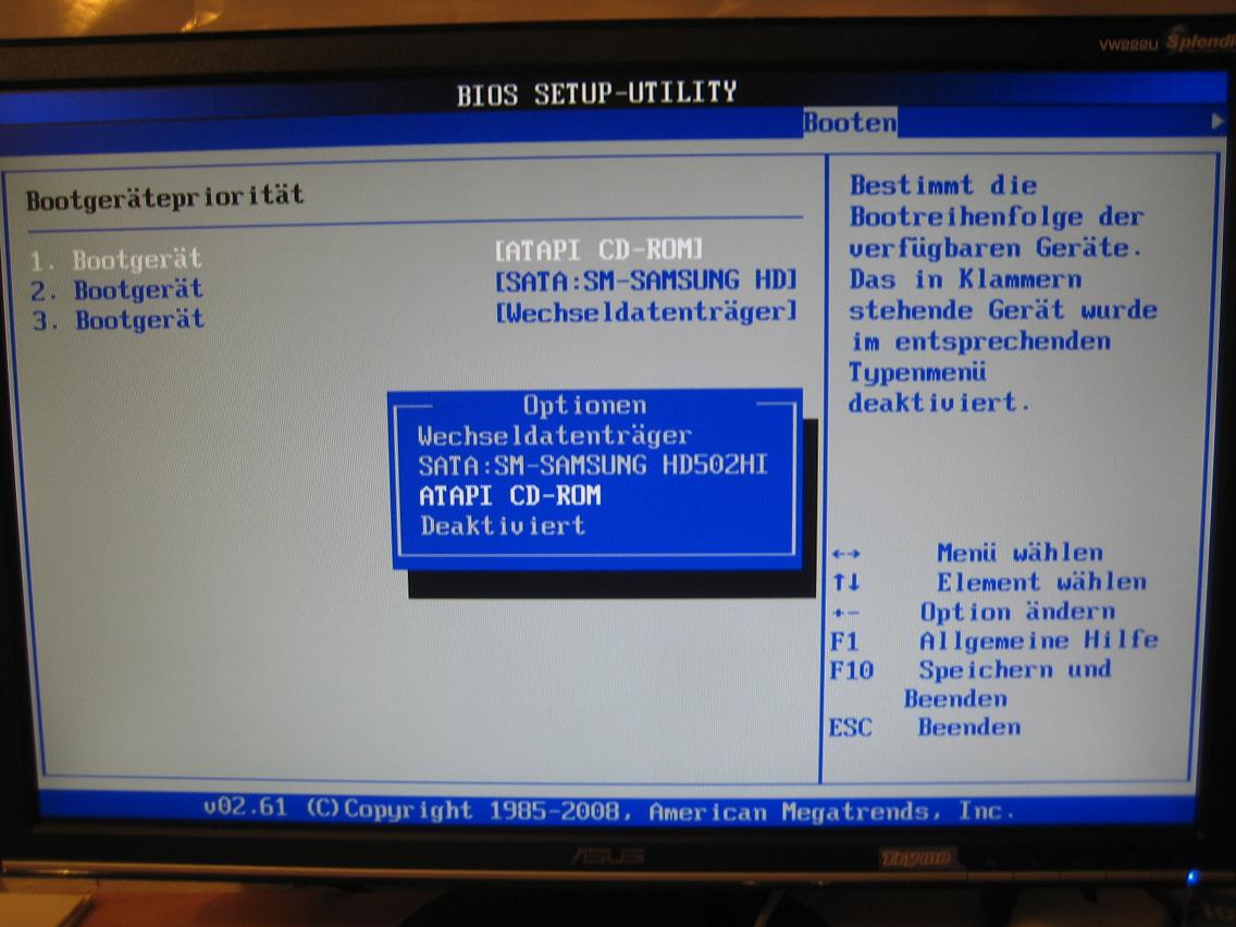

starte den PC und stell "Marvell" und Silicon" - Controller auf "disabled" und die Bootreihenfolge auf 1. DVD 2. HDD auf der VST ist /soll -

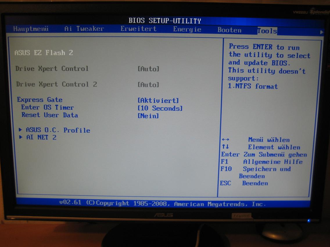

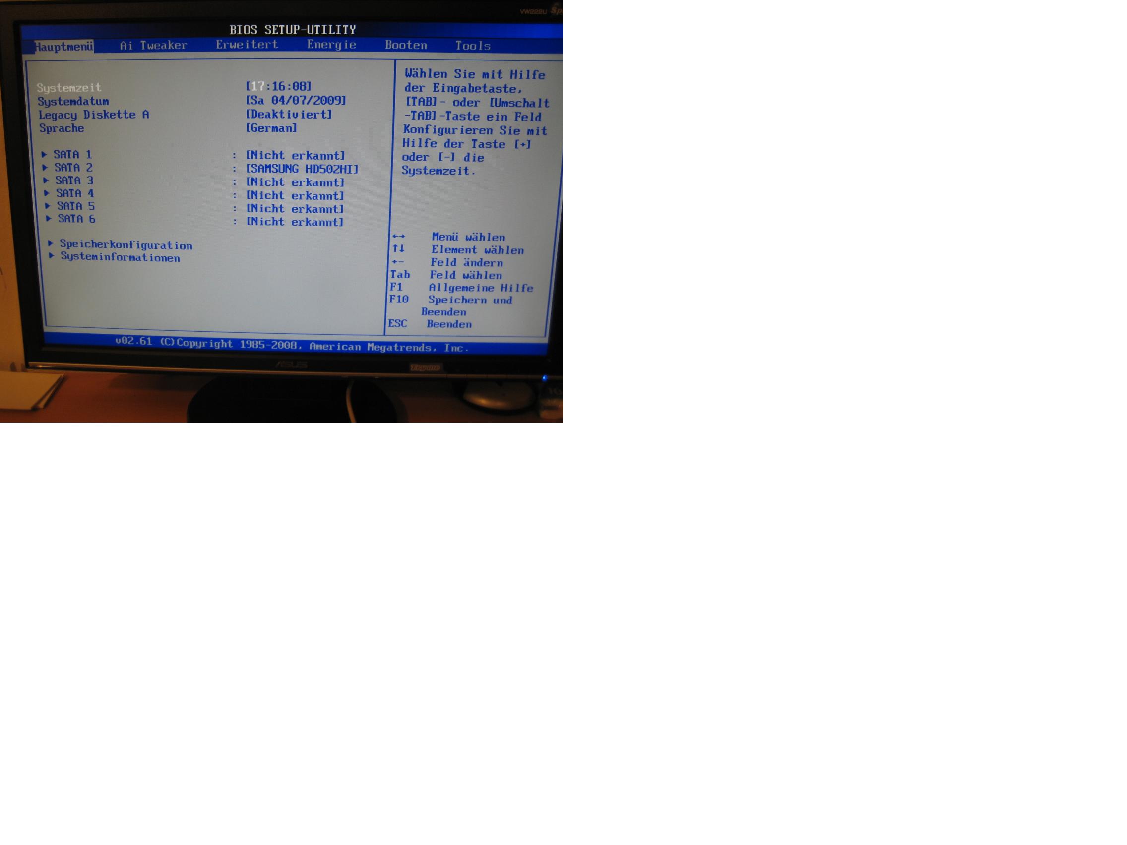

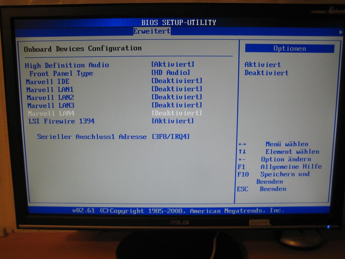

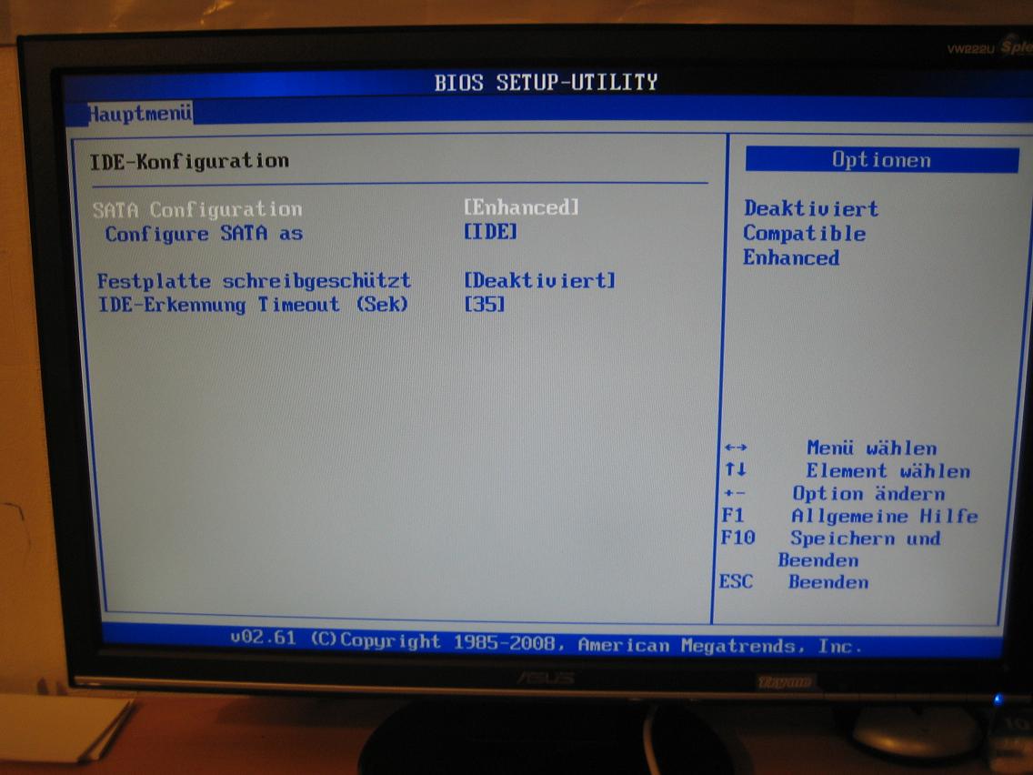

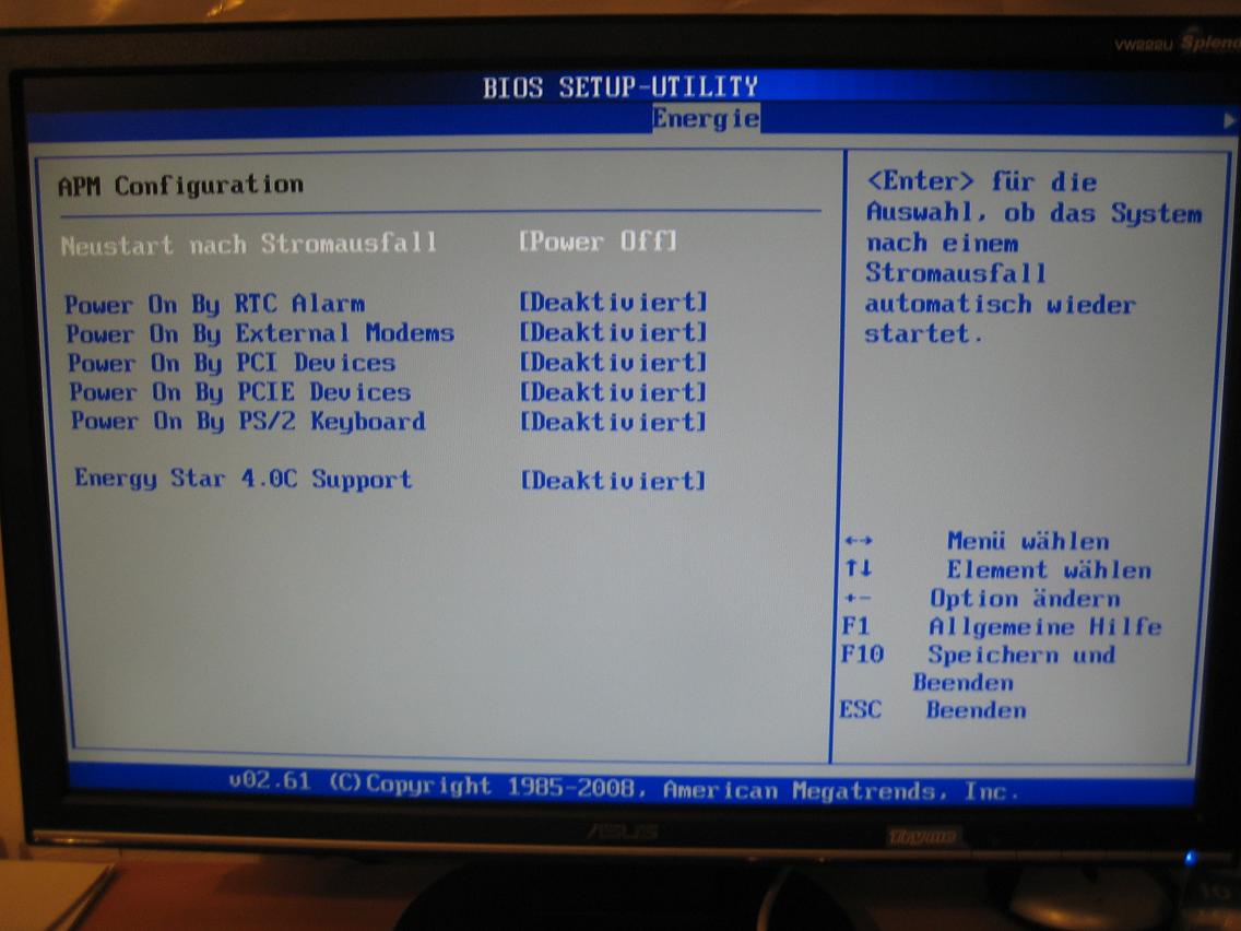

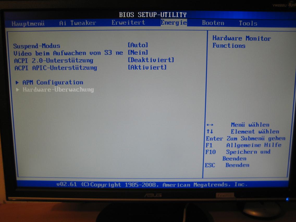

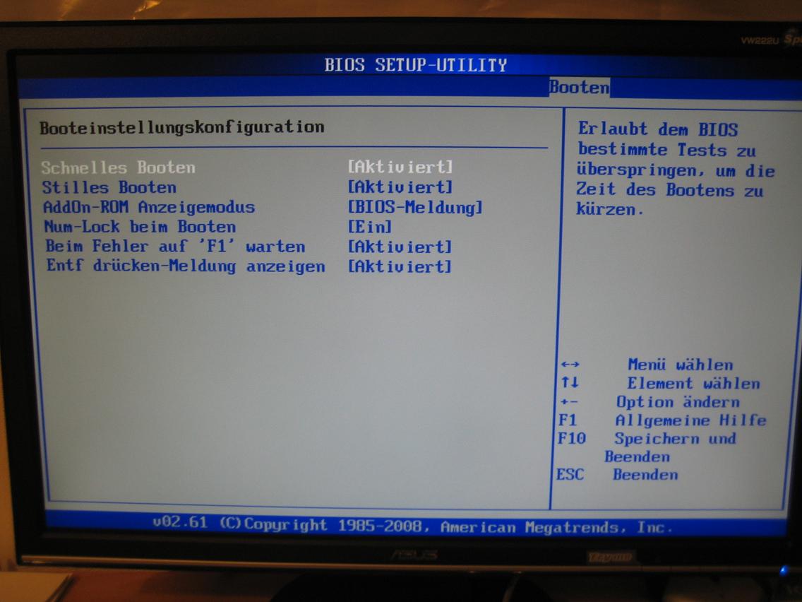

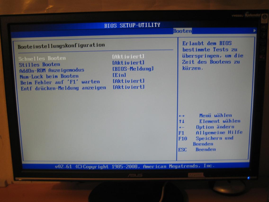

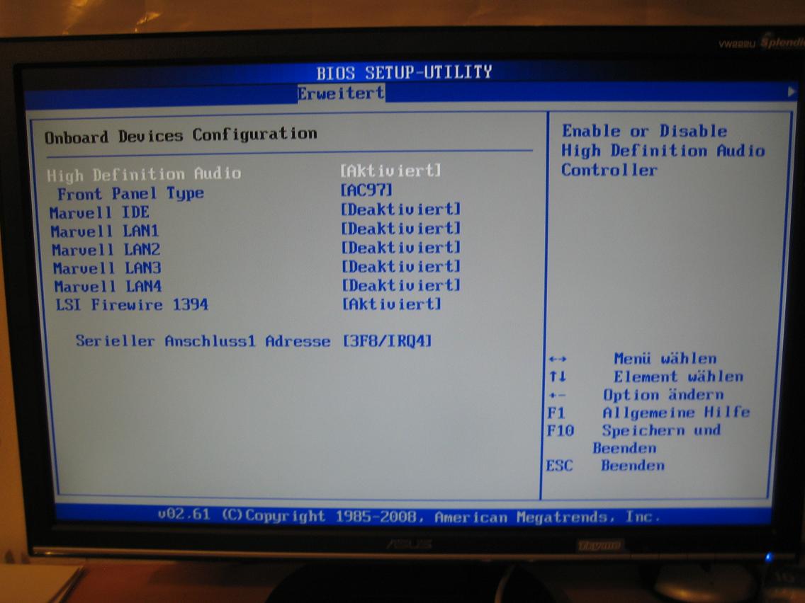

Können Sie bitte mal über mein BIOS drüber schauen. Habe Fotos als Anhang reingstellt.

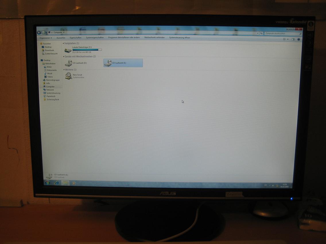

Im Moment hab ich jetzt iwie kein DVD-Laufwerk, dafür aber auch das nicht vorhandene Diskettenlaufwerk nicht mehr :D:D:D:D
Ich bin heute zum 1. Mal im BIOS und habe dort gesehen, dass ich den Lüfter oder kA was leiser stellen kann. Habe es auch vorläufig gemacht. Ist das sinnvoll??
Des Weiteren habe ich nur die Marvell Dinge gefunden. Die Silicon-Sachen finde ich nirgends.
2. Wie kann ich mich für Ihre Mühen/Antworten erkenntlich zeigen? Sie haben mir wahrscheinlich sehr sehr viel Arbeit erspart. Vll können wir über Skype oder so kurz darüber sprechen...

eines der Marvell-LAN sollte vielleicht auf "enabled" stehen, sofern kein anderer Anschluß genutzt wird -
Serial Anschluß auf "diasbled" wenn hier nicht ein Drucker am Paralelleport angeschlossen ist -
Frontpanel Audio Anschluß vielleicht auf "AC97" stellen -
ACPI 2.0 Support auf "enabled"
APM = alles auf "disabled"
Chassis FAN Control = disabled / ignored wenn hier kein Gehäuselüfter angeschlossen wurde -
ChssiaFAN Profile = Optimal ( wenn ein Lüfter hier angeschlossen wurde )
EXPRESS GATE = disabled ( besser über WIN /VISTA ins Internet gehen )
SATA - Platte umstecken auf SATA_1 anschließen
Suspend Mode = disabled
Stilles Booten auf disabled wenn das Logo nicht erwünscht wird -
Ist des DVD - Lw ein IDE - LW ?
Gruß Hanne
EDIT: Die RAMS von Cosair müssen möglicherweise auf 2,1V gestellt werden - siehe Hersteller hierzu - und das Timing auf "2T"
( Command Timing )

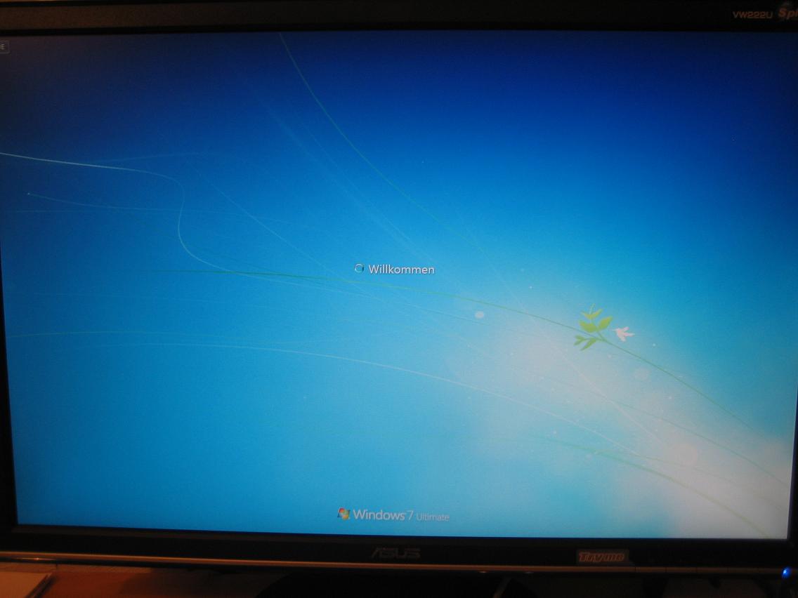

leider ist nun das gleiche Problem nochmal aufgetreten.
Nach dem Willkommen-Bildschirm stürzt das System wieder ab.
Im "abgesicherten Modus" kann ich Windows starten.
Also ich war normal 2 Std am PC und wollte nun über WIndows Update den neuen Treiber für meinen WLAN-Stick (Zyxel 220 G) runterladen. Plötzlich war alles eingefroren und ich konnte nichts mehr machen. Dann hab ich den Reset-Knopf gedrückt und schon habe ich wieder das gleiche Problem wie heut morgen :(.
Was mir außerdem aufgefallen ist, dass der WLAN-Stick beim Herunterfahren des System gar nicht aus geht, sondern das Licht anbleibt. Das war früher auch nicht.

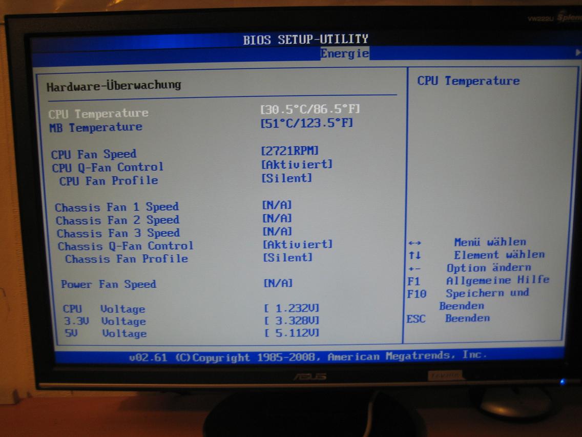

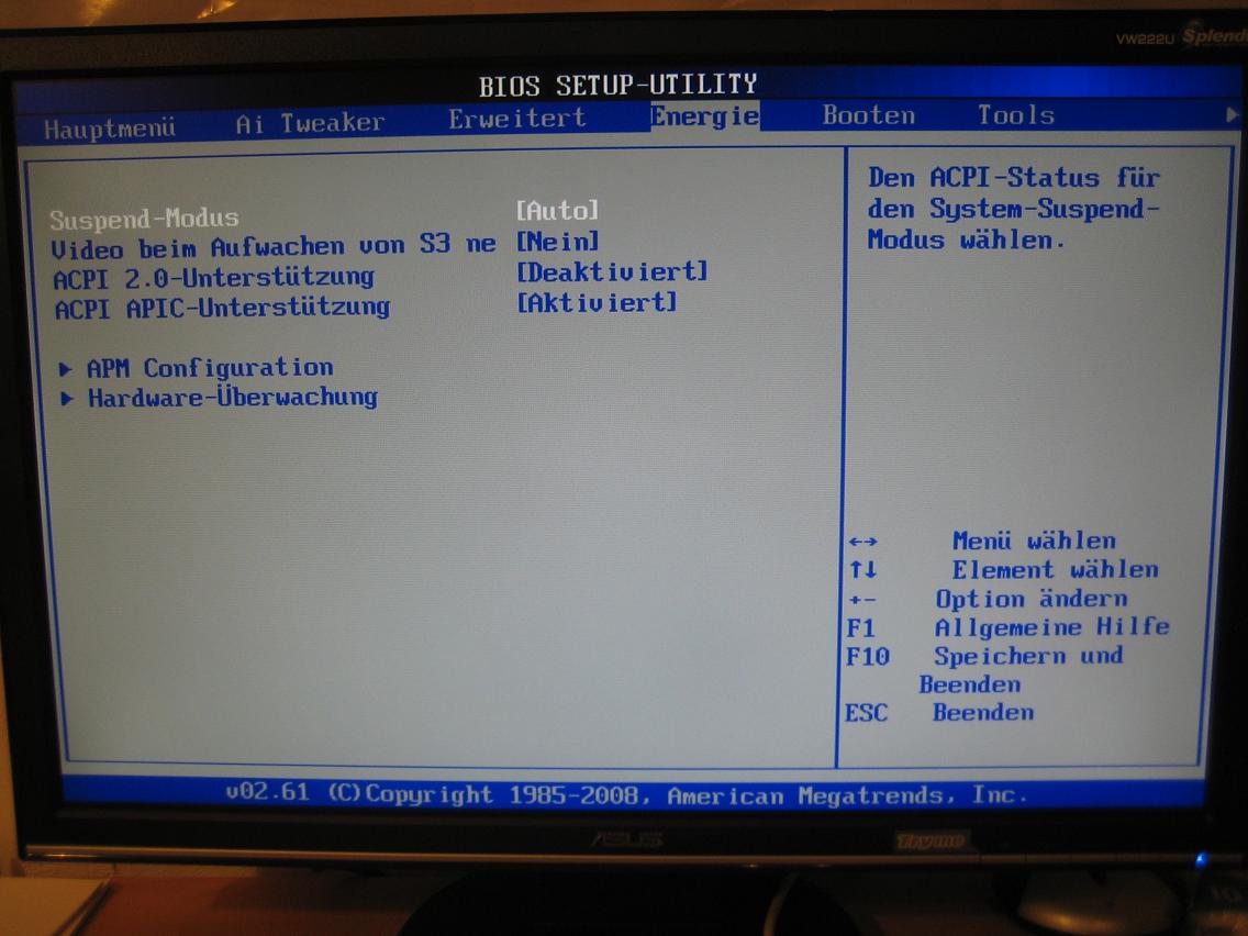

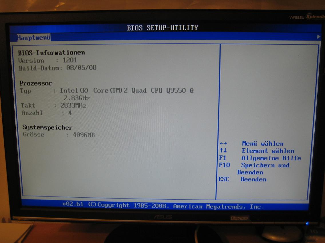

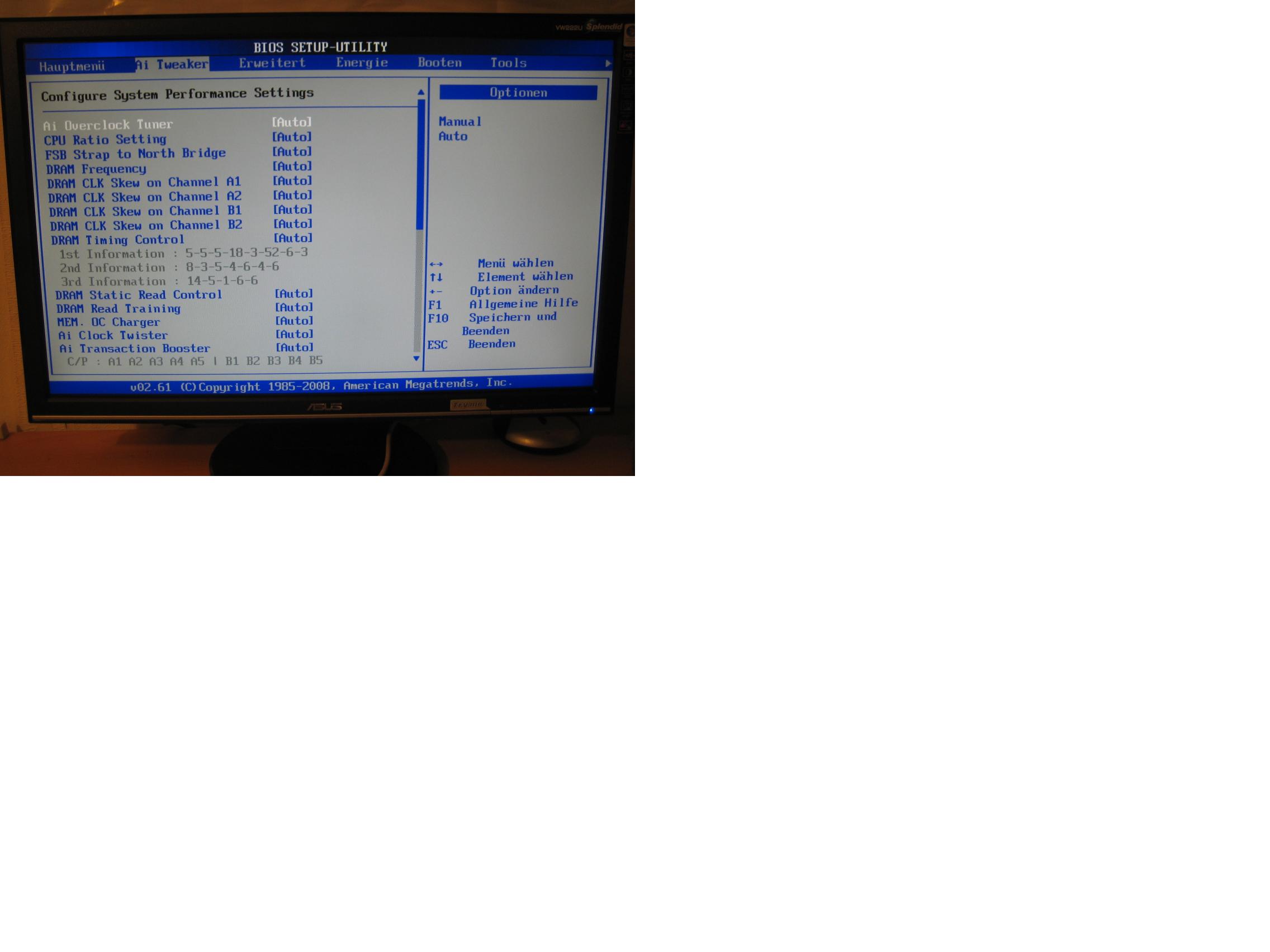

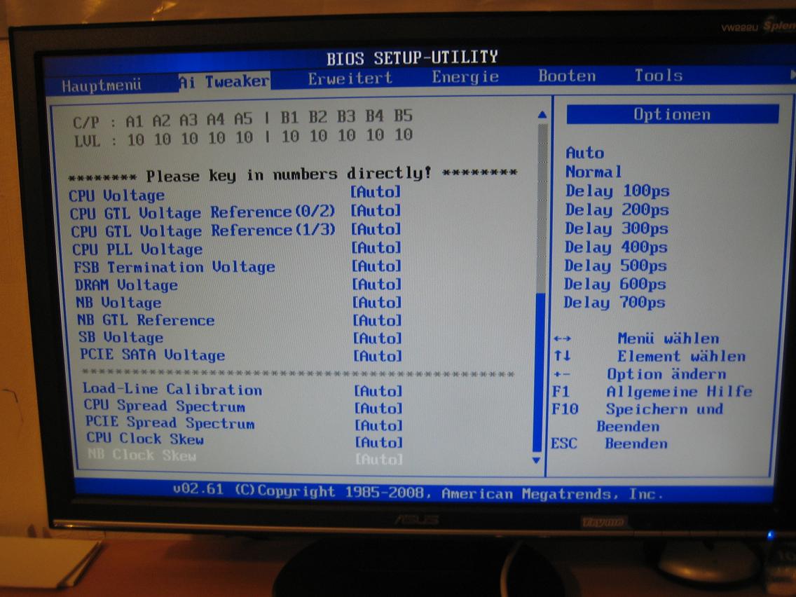

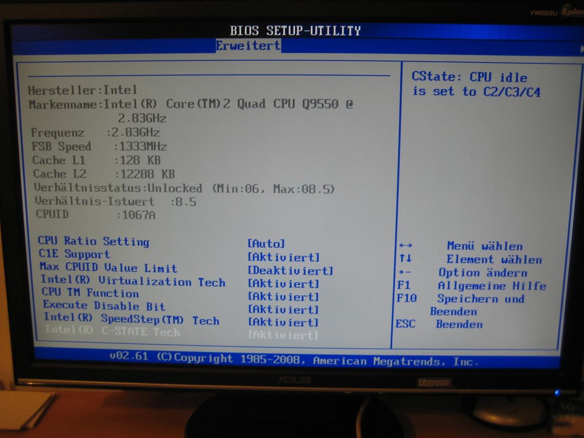

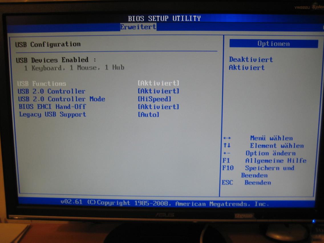

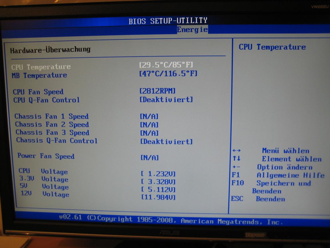

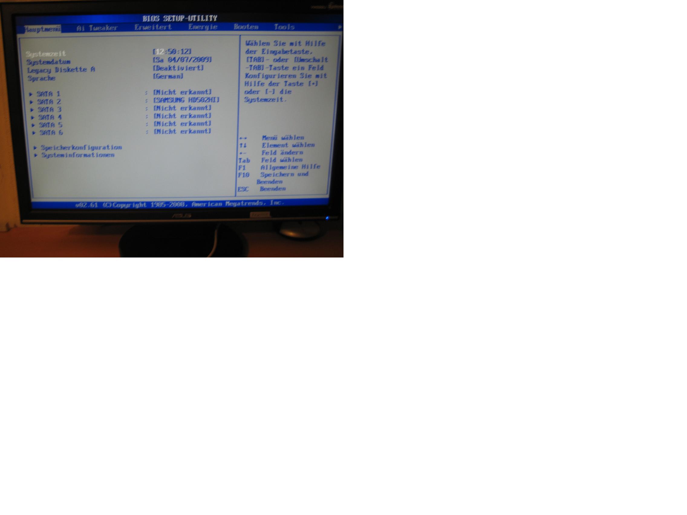

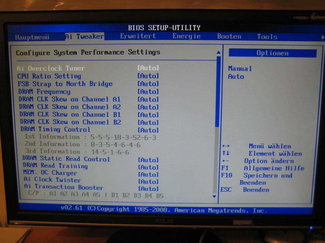

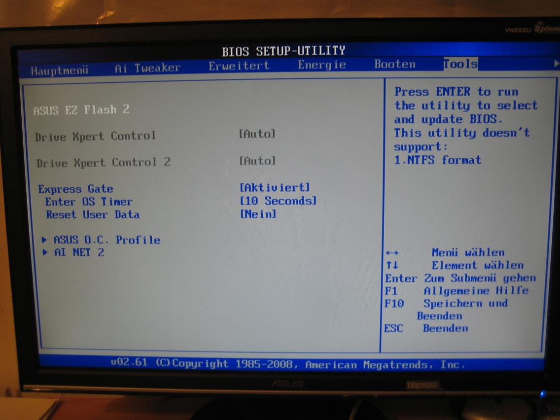

So habe jetzt mal viele Bilder meine BIOS gemacht. Bitte guckt euch das mal an. Was kann ich sonst machen, um euch weitere mögliche Fehlerquellen zu geben??
Liebe Grüße, Johannes

Zu den genannten Dingen würde ich es mit
FSB Frequency = 200 ( beim 800er RAM )
AI Clock Twister = light
C1 E = disabled
ACPI 2.0 = enabled
Express Gate = disabled
versuchen - die anderen hatte ich schon benannt -

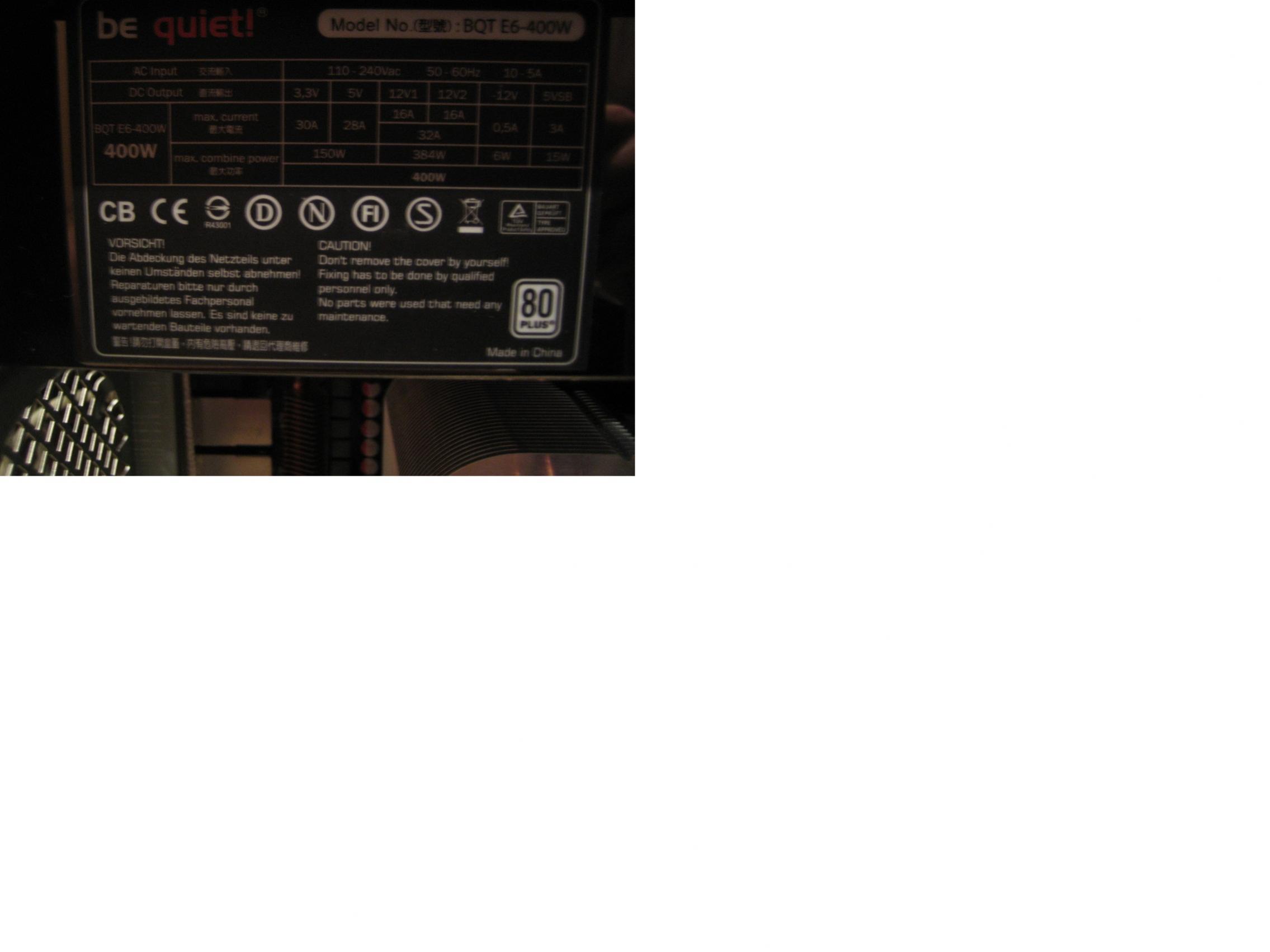

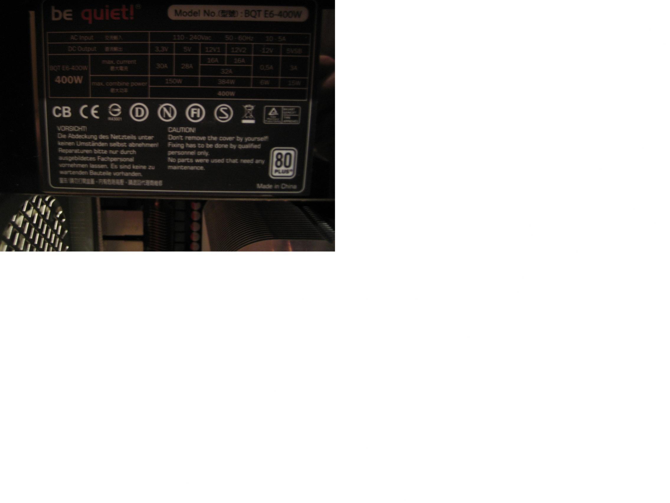

Könnte es deiner Meinung nach denn an dem Netzteil liegen.
400 W ist ja schon sehr knapp für die Sachen die eingebaut sind?
Deine Fragen die du stelltest werde ich auch noch beantworten.
Kann ich nur im Moment nicht. Weiß gar nicht immer, was du da schreibst (meine Unwissenheit)
Kann dir nur sagen, dass ich nen MP 510 als Drucker habe.
--> Ich glaub ich sollte vll mal Informatik studieren. Ist ja echt schrecklich, wenn man keinen Plan hat...
Das ist richtig - aber grenzwertig -
schau mal auf den Aufkleber des NTs - hier werden für die +3,3V - und +5V sowie für alle +12V-Leitungen Werte angegeben - was steht dort ? Es kommt auf die Amperezahl an (A) -
die 400W sind eng -
3,3V = 30 A
5 V = 28 A
12 V1 = 16 A
12 V2 = 16 A
-12 V = 0,5 A
5V5B = 3 A
bzw. siehe Bild
... das Netzteil ebringt eine maximale Dauerleistung von 384W. Müsste also noch passen. Die Ampere könnte ein wenig knapp sein. Wie hast du den zweiten 6Pin PCIe Stecker angeschlossen, an zwei separate Kabelstränge vom Netzteil? Wenn nicht, könnte es zu Problemen kommen, andererseits hättest du keine Kabelstränge für Festplatten etc.: http://www.be-quiet.net/be-quiet.net/index.php?StoryID=218#
Die +12V-Schiene ist dünn - die anderen beiden sind annehmbar = OK
die Gesamtwattzahl macht aber möglicherweise zusätzlich Probleme - vorerst nur das absolut nötigste anschließen - wenn der PC dann läuft und nach Anschluß aller Lüfter / Zusatzgeräte etc. abstürzt, sollte das NT ausgetauscht werden gegen ein NT um 550W mit Werten von nicht unter 25A auf den 3,3V - und 5V - Leitungen und auf den +12V - Leitungen NICHT unter 40A -
Ok, werde es austauschen...
Meint ihr, dass die Probleme mit meinem PC mit dem Netzteil in Verbindung stehen könnten?
Oder ist das eurer Meinung nach eher was anderes?
Vielen, vielen Dank nochmal für eure Kommentare...
Zunächst ist die allgemeine Hardware zu berücksichtigen - danach kommt das NT - aber es gibt NTs, die einfach nicht korrekt mit der Hardware arbeiten - das NT will einfach nicht mit der verbauten Hardware funktionieren - der PC startet nicht / schlecht / gar nicht - ein Austasch hielft hier letztendlich -
ob es bei Deinem Fall so ist, ist zu vermuten - aber es gibt NTs mit gleicher Leistung, die funktionieren auch mit der von Dir verbauten Hardware -
... und wie ich schon schrieb, müssten die PCIe Kabeladapter jeweils an einem separaten Kabelstrang vom Netzteil hängen. Wenn jetzt aber noch eine Festplatte dran hängt, könnte die benötigte Leistung entweder für die Festplatte oder die Grafikkarte nicht mehr ausreichen. Lief der Rechner vorher eigentlich schonmal Problemlos?
