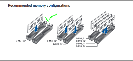

Hardware wurde soweit angeschlossen aber das System startet nicht auf. Kein Piepsen, keine Lüfter drehen sich, tote Hose. Komischerweise, wenn beim CPU (PIN Anschluss) nur der 4er Pin angeschlossen ist, dann blinkt es rot auf.
Wenn alles angeschlossen ist, dann blinkt es bei der Grafikkarte (PIN Anschluss) auch rot.
Am Mainboard leuchtet überhaupt nichts, auch nicht das Q-LED
CPU aus und eingebaut. CPU Stromkabel von Mainboard und NEtzteil aus und eingebaut
RAM ein und ausgebaut (ist auch im B2 A2 Dualchanel, auch ohne RAM probiert zu starten)
Grafikkarte ausgebaut, ohne GPU probiert.
Alle Kabel am Netzteil ausgesteckt, eingesteckt. Netzteil an einer anderen Dose eingesteckt.
24er pin nur am Netzteil angeschlossen und dann mit einer Büroklammer eine Art Überbrückung getestet... die Lüfter vom Netzteil und Gehäuse haben sich gedreht, das RGB vom Gehäuse hat auch funktioniert.
Ich tippe auf Mainboard defekt. Alles wurde neu OVP beim Händler heute gekauft. Ich sehe nicht wo sonst der Fehler liegen könnte.
24er PIN so gut es geht mit einem Messgerät ausgelesen. Teils 3-5V zu sehen. Mehr nicht. Vielleicht habe ich was falsch gemacht, bin leider nicht vom Fach.
Auch CPU und GPU Stromkabel überprüft, dort wird nur 0.005-0.009V angezeigt. Wahrscheinlich ist das normal.
Habt ihr noch einen Vorschlag?
Versuch mal mit jedem Modul einzel in Slot "B2" zu starten.
