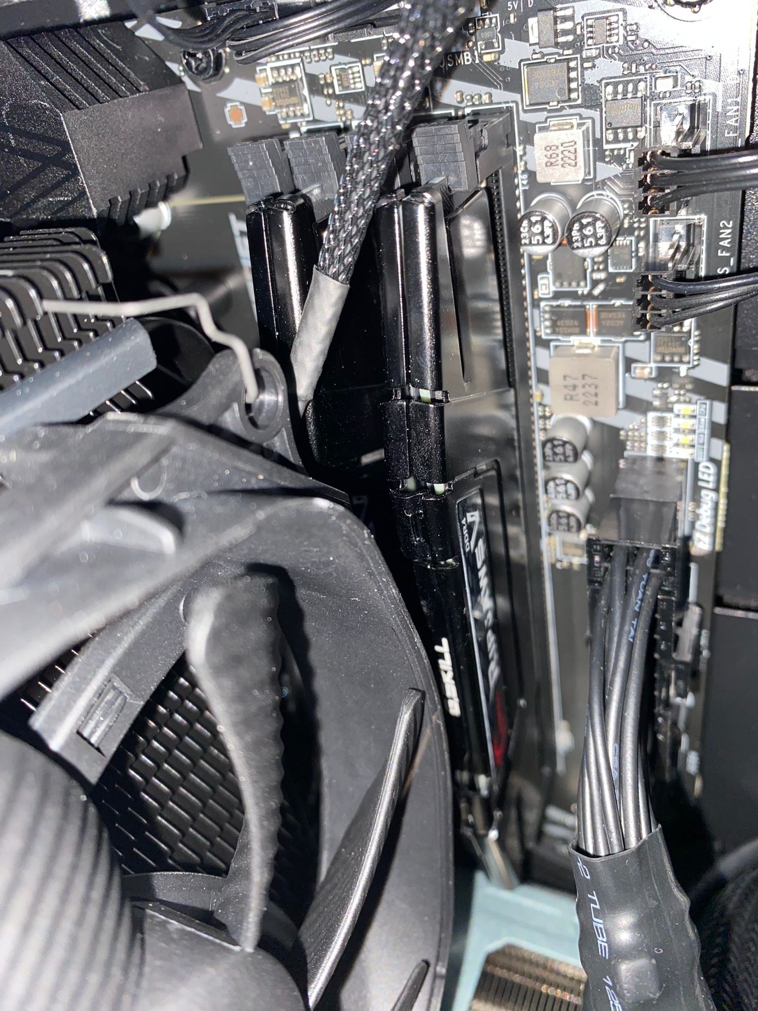

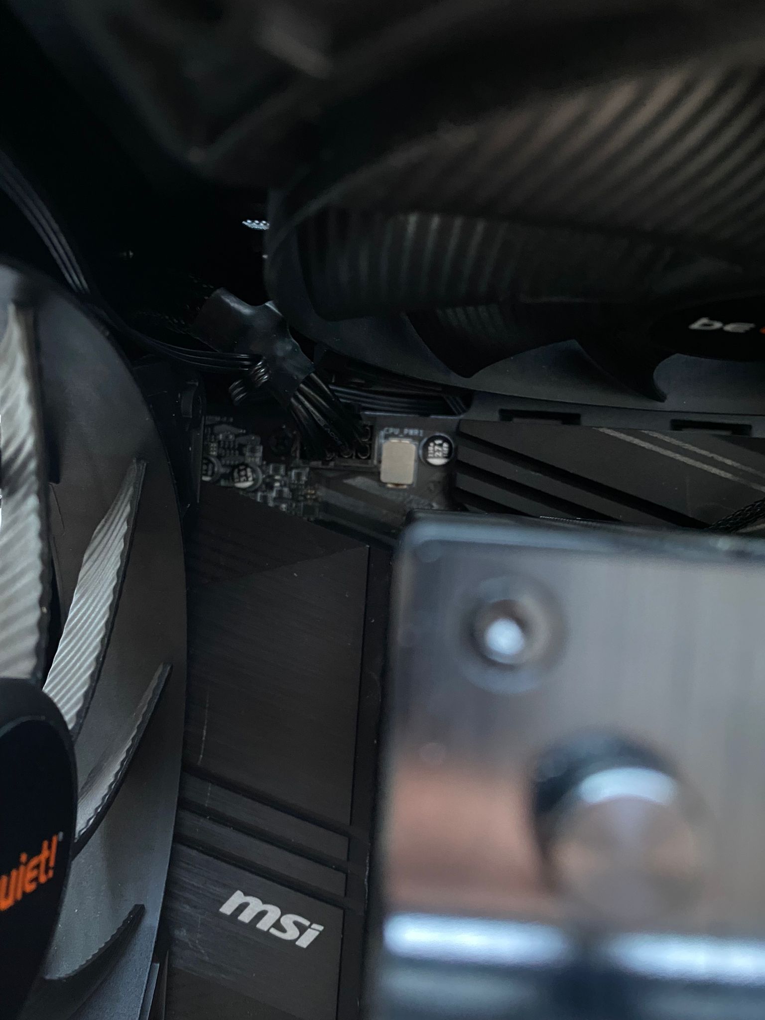

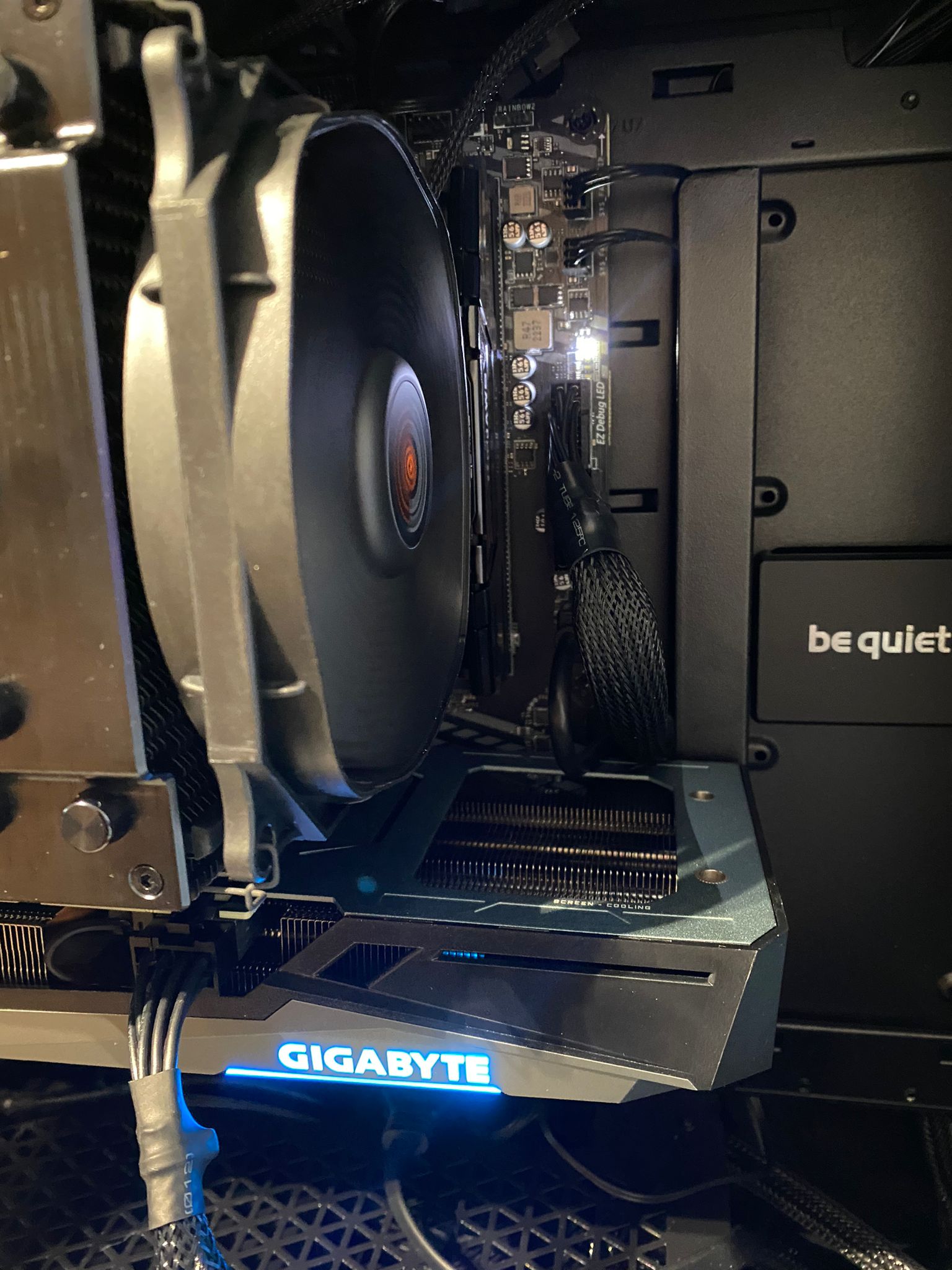

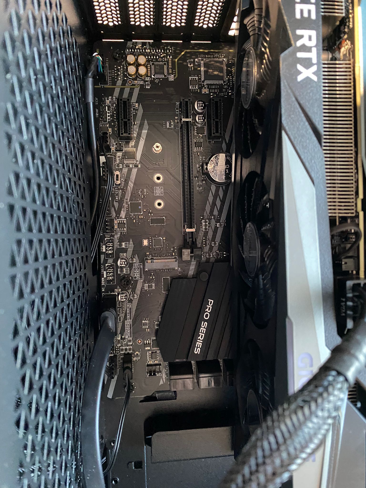

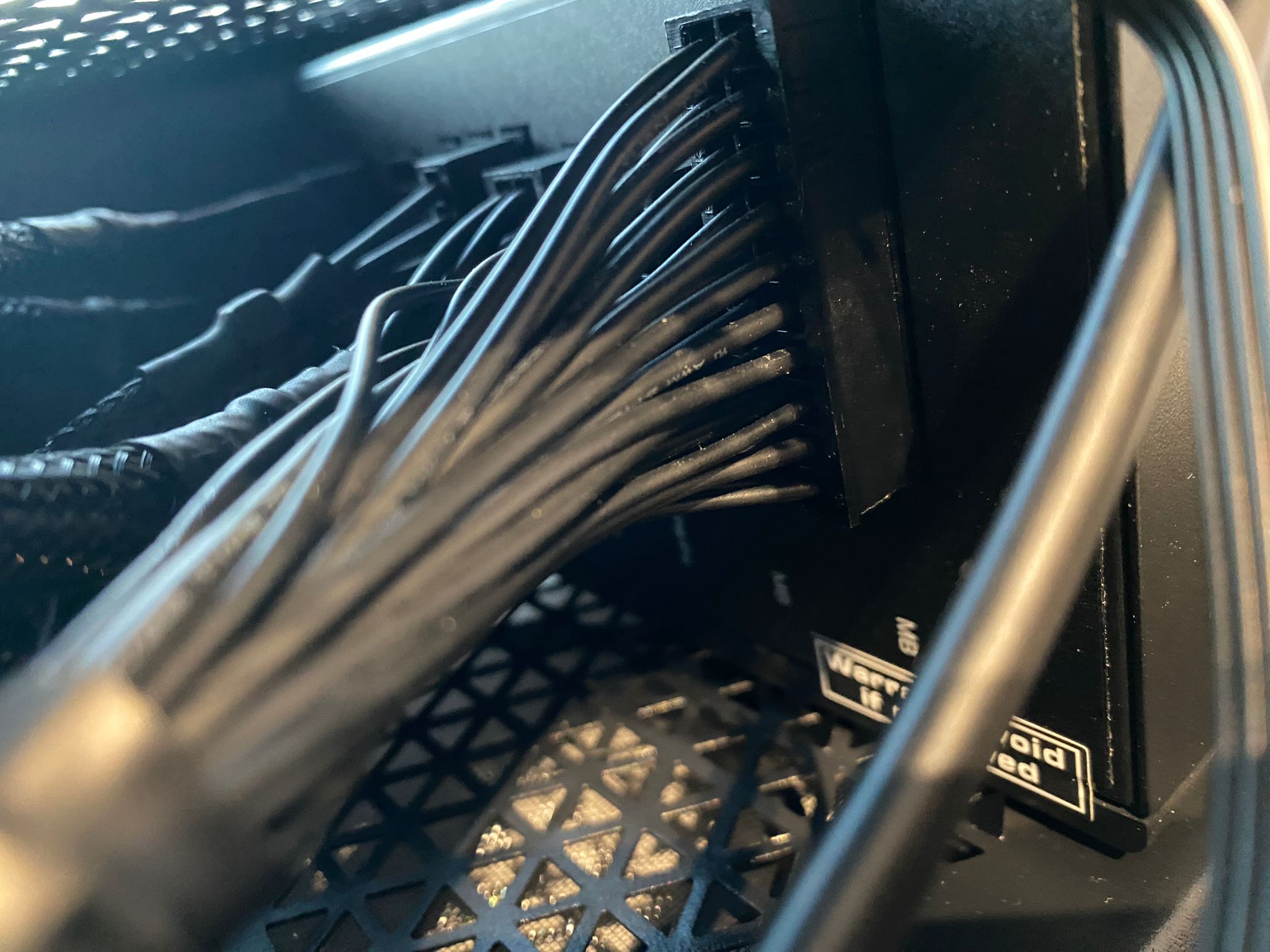

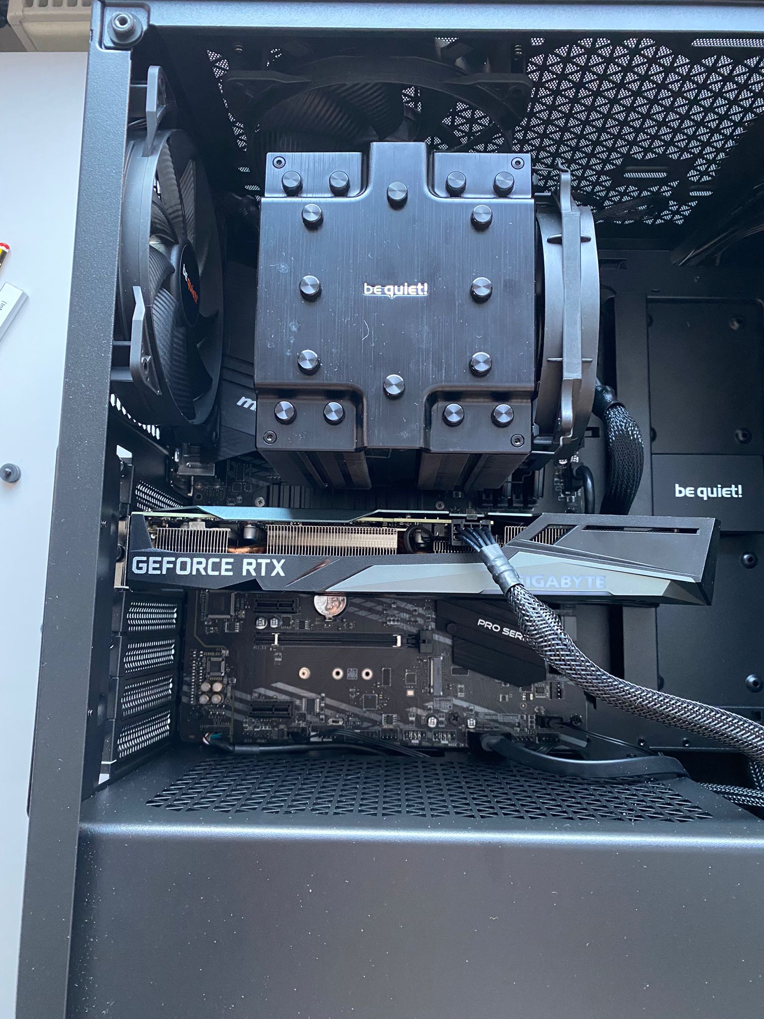

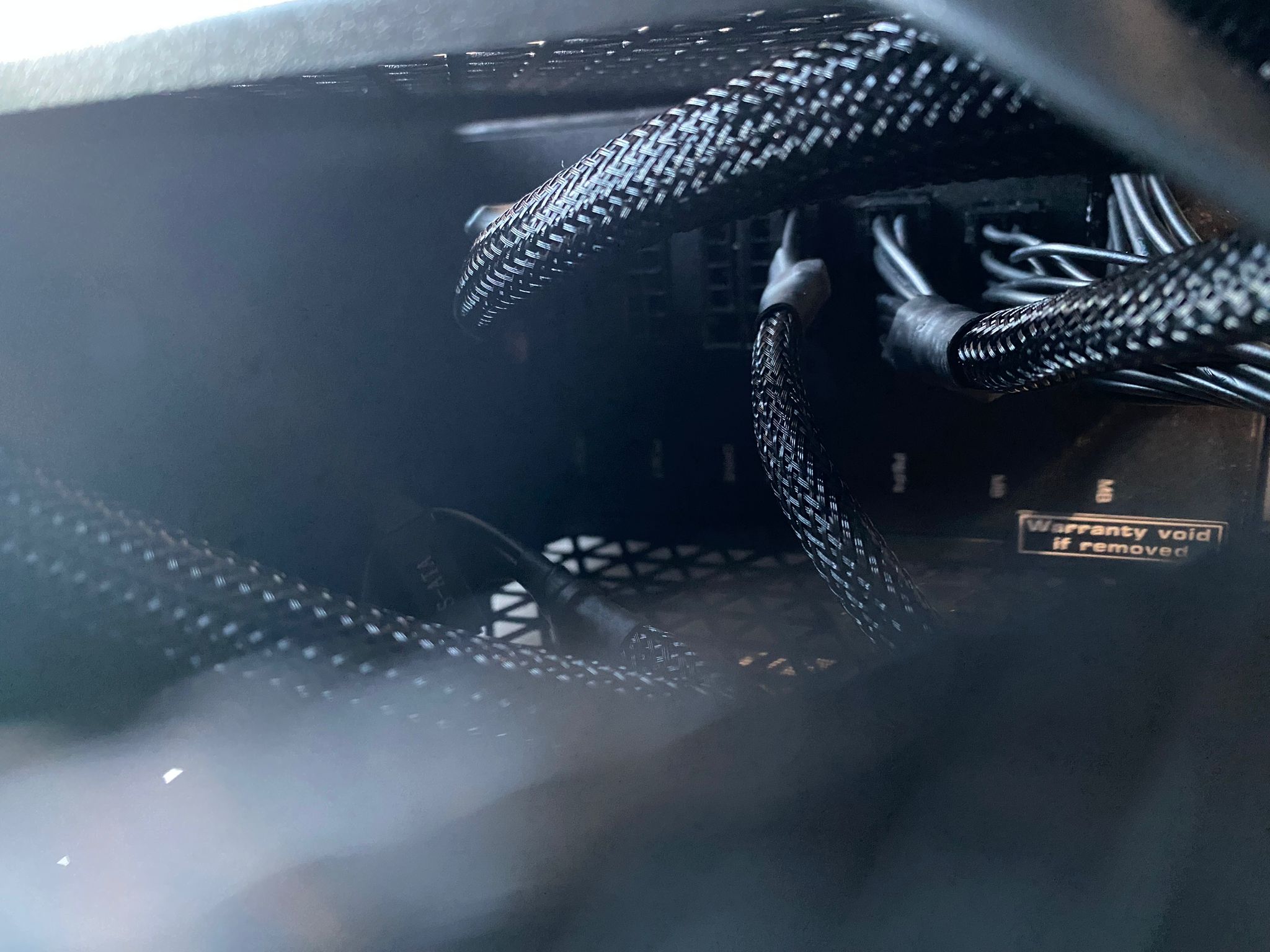

Ich poste gleich mal ein paar Bilder
hab 2 RAM Module
einer A2 einer B2
hoffe ihr könnt was erkennen
vielleicht hab ich ja was ganz einfaches übersehen
wäre zwar bisschen peinlich, mir aber lieber, als nächste Woche zur PC Werkstatt zu gehen😅

Man sieht es auf den Bildern leider nicht richtig. PCIe 2x4=8 pol für die CPU richtig gesteckt, und nicht verwechselt mit 6+2=8 Pin für VGA/PCIe?
Reaktionen: stadterer
ja ist der 2x4
gab auch glücklicherweise jeweils 1 PC Zusammenbau Video mit dem Mainboard und dem Gehäuse also müssten die Kabel auch passen
