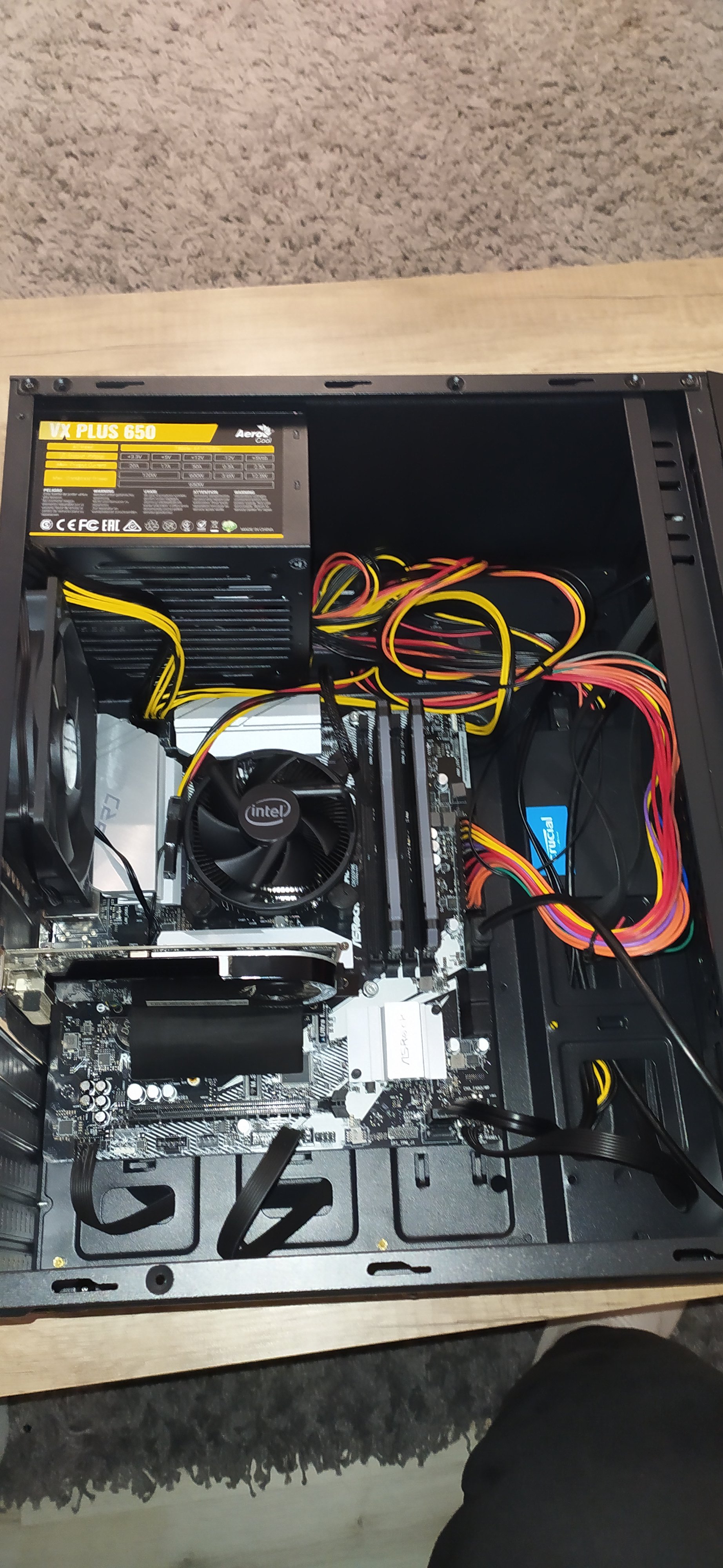

Ich habe den PC zusammengebaut. Das Mainboard, der Ram und die CPU sind brandneu. Ich habe mehrmals ALLE Kabel überprüft und besonders die Front Panel Kabel für Start button usw.
Der PC startet nicht. Nix, auch kein piepen. Kein Lüfter drehz sich, nicht im Gehäuse, nicht der CPU Lüfter, nicht der GPU Lüfter, auch nicht der Netzteillüfter. (Kann am Netzteil nicht liegen, habe das Netzteil nämlich an meine alten Komponenten angeschlossen, und es funktioniert die GPU ebenso)
Das Mainboard bekommt Strom, sieht man auch deutlich, da NUR das RGB im Mainboard leuchtet. Der RAM nicht (ist im richtigen Slot und auch richtig drinne) Außerdem gibt das Mainboard Strom an die USB Anschlüsse. Ich habe auch versucht den PC zu starten indem ich die beiden Pins für den Power Knopf "kurzschließe?" (Weiß nicht ob das Wort richtig gewählt ist) Ich habe mit einem Metallschraubenzieher die beiden Pins gleichzeitig berührt, aber da tut sich auch nichts.

Äh, bei dir steckt ziemlich sicher PCI-E Power für die GPU im EPS.
Und das Netzteil ist Kategorie Wertstoffhof. Das gehört nicht in einen PC. Absoluter Schrott, umgehend ausbauen und zurückschicken. Alternativ entsorgen.
Ähm, das ist der einzige 8 Pin stecker, ich kann mir sonst nicht anders erklären was in den "ATX12V1" für ein Stecker reinkommt..
Dann hast du wohl nicht richtig geschaut.
https://aerocool.io/es/wp-content/uploads/2018/09/vx-plus-6000-cables.png
So ein PCIe Stecker geht in die EPS Buchse auch gar nicht rein, sie sind unterschiedlich codiert.
Eventuell mit roher skrupelloser Gewalt.
Aber dem Foto nach zu beurteilen, steckt er auch gar nicht richtig drin.

Gibt es noch mehr Bilder vom Steckproblem?
Und es ist nicht das erste Mal das Handbücher ignoriert werden.
Zusätzlich zum falsch gesteckten PCI-E Kabel fehlt uten links auch eine Schraube vom Mainboard, da liegt die Vermutung nahe, dass einer oder mehrere Abstandshalter nicht oder nicht korrekt verbaut sind.
Bitte nochmal zerlegen und nochmal (nach etwas Recherche) zusammenbauen.

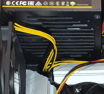

Außerdem würde ich mich bei solchen Postings freuen, wenn wirklich SCHARFE Bilder hochgeladen werden auf denen man exakt erkennen kann was-wo-wie steckt und nicht nur erahnen kann was da nun zu sehen ist.
Man erkennt eben, dass der Stecker bei P4/P8 auf dem Mainboard noch weiter geht, das deutet eben auf ein Y-Kabel für die Grafikkarte hin 6+2 und 6+2, aber genau SEHEN kann man das nicht.

Du musst auch nicht unbedingt P4/P8 anschließen, bei Deinem Netzteil wird wohl nur ein P4 vorhanden sein, der reicht hier auch aus (wohl im Kabelwust rechts oben noch vertsteckt).
ghecko schrieb:
Exakt, in den EPS kommt ja auch ein 4+4Pin Stecker:
[IMG]https://www.computerbase.de/forum/attachments/screenshot-2021-09-30-at-01-30-59-vx-plus-6000-cables-png-png-grafik-1240-x-435-pixel-png.1128098/[/IMG]
Zumal dein 8-Pin auch keiner ist, sondern ein 6+2.
38911 schrieb:
Der 6+2 passt nicht in den EPS , der 6er ja, aber der 2er nicht, außer mit roher Gewalt.
Gewalt hab ich nicht angewandt, es ging rein wie butter :)
Also tatsächlich, er ging rein wie jeder andere Stecker bspw. der 24 Pin stecker rein.
