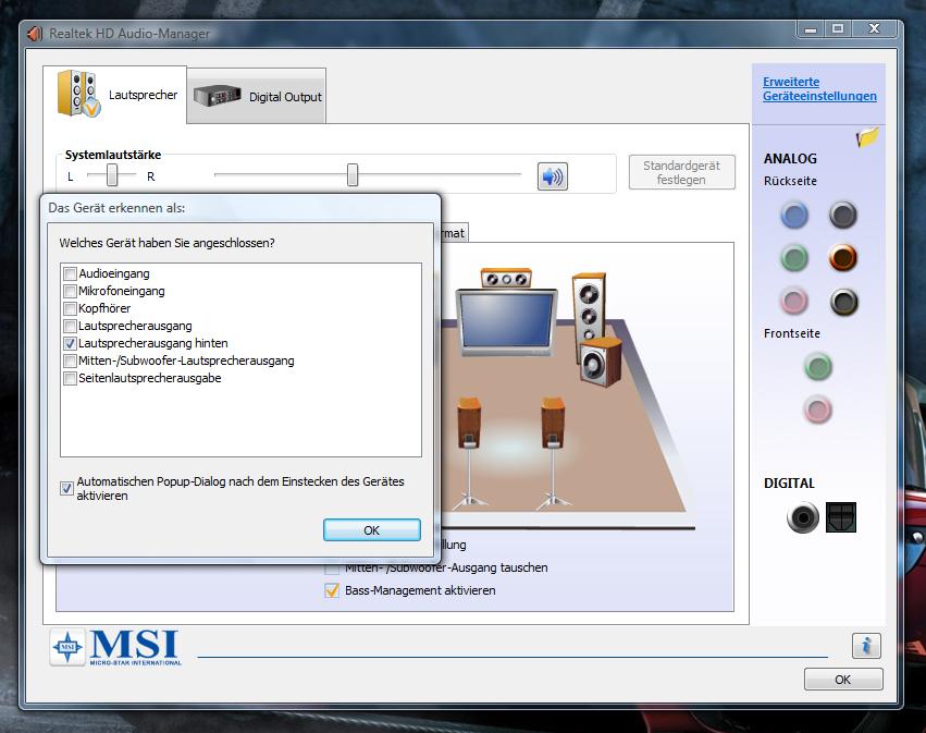

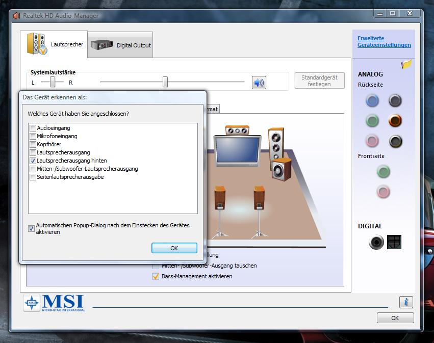

War bei mir auch so (Logitech X-530). Falls du den Realtek Audio Treiber benutzt, klicke links auf die Anschlüsse und wähle dann aus welche Speaker an welchem Anschluss angeschlossen sind.
Versuche mal im Treiber auf 7.1 zu stellen und teste es dann nochmal, vielleicht erkennt er die hinteren Speaker als Seitenlautsprecher, war bei mir so.

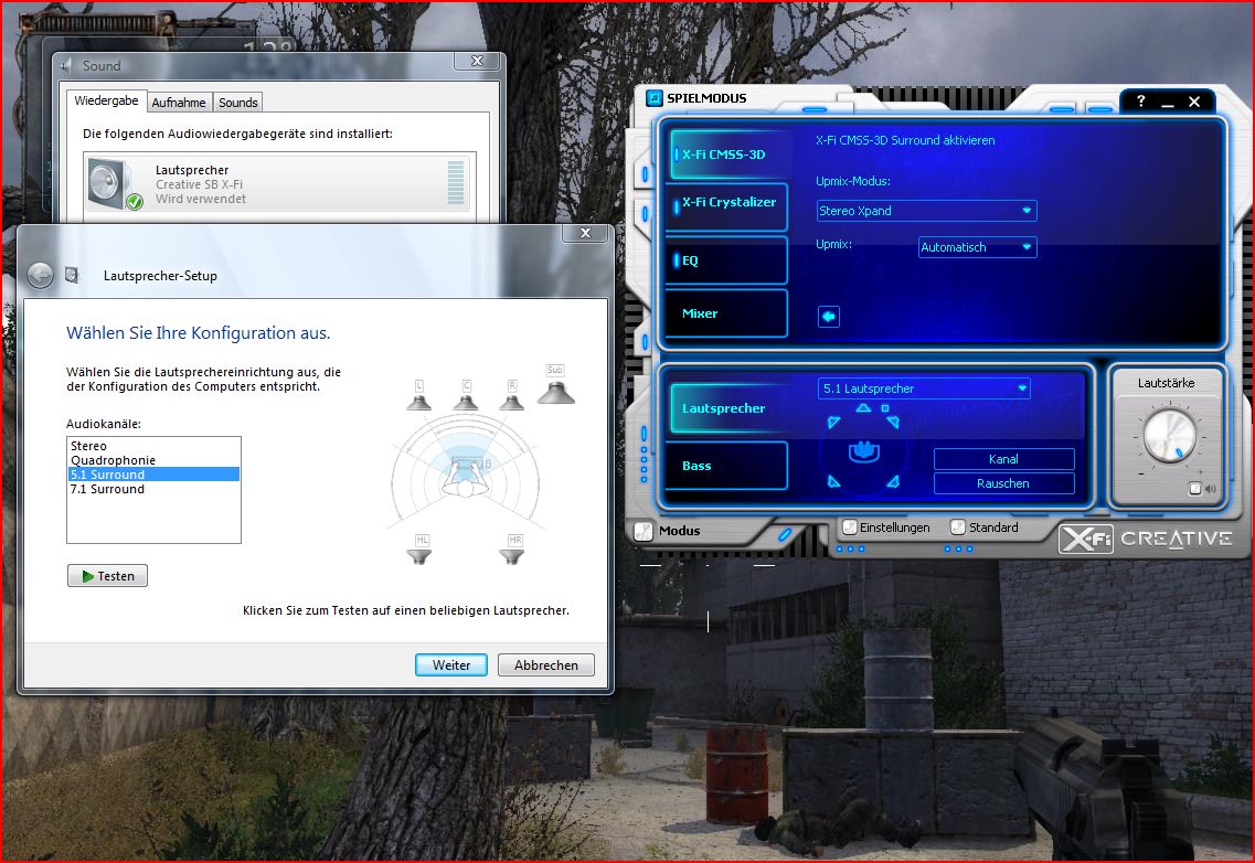

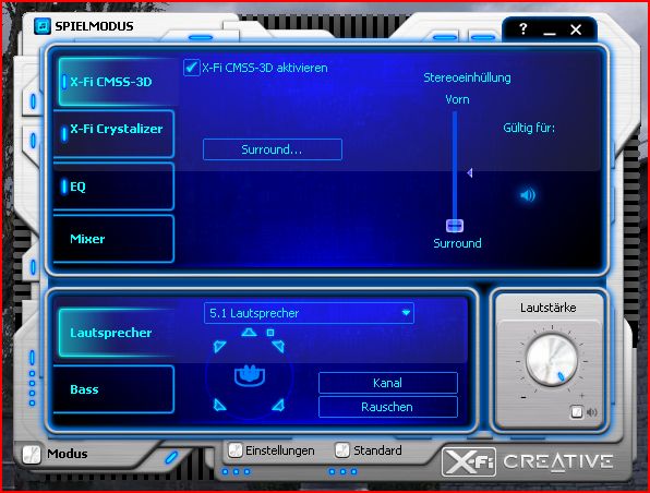

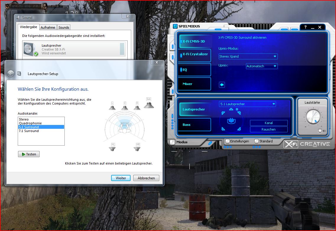

hier ein bild und den regler in der creative steuerung musst du bei cmss3d ganz nach unten auf surround stellen.
danke für die Screnshots, habe es soeben ausprobiert, es hat sich aber leider nichts geändert.
