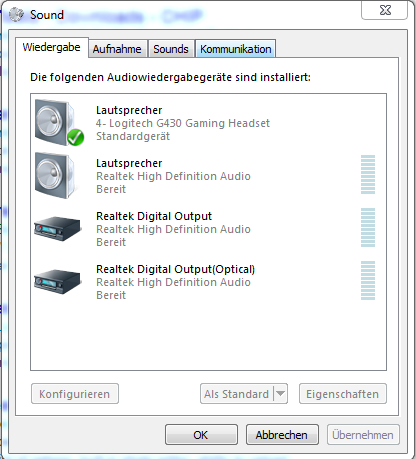

Wenn du etwas abspielst wird da im Soundfenster (siehe #4) neben den Geräten ein sich bewegender grüner Balken angezeigt? Dann hätten wir schonmal das z.Zt. aktive Gerät.
Ganz stumpfe Idee: schalte Audio im System mal auf 'stumm'.
Von der Herstellerwebseite:
3x USB Power Boost wurde von GIGABYTE entwickelt, um die bestmögliche Kompatibilität und Stabilität für USB-Geräte (z.B. externe Laufwerke und optische Laufwerke) zu gewährleisten, indem die notwendige Stromversorgung über einen einzelnen USB-Port erfolgt. Dies sorgt dafür, dass man die freien USB-Ports für weitere Geräte nutzen kann.
(note) Nur Front-USB-Anschlüsse unterstützen 3X USB Power.
Jedoch macht es keinen Unterschied, ob ich die Front- oder Rückseiten-USB Anschlüsse nutze.
Im Soundfenster werden die Kopfhörer als Standardgerät angezeigt (grüner Pfeil auf dem Bild), jedoch ist kein grüner / grauer Balken (wie bei den anderen Optionen) zu sehen.

Ist nur seltsam dass da bei dem einen Fenster rechts keine 'Pegelanzeige' ist - an der kann man ja normalerweise sehen ob und wo ein Signal ankommt. Das ist mal etwas Neues für mich... ;)
