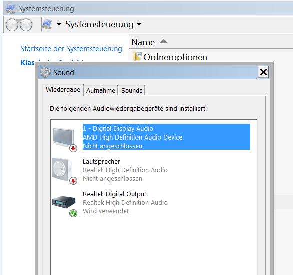

Wenn ich nun in die Soundeigenschaften schaue, sehe ich folgendes Bild, welches mir sehr merkwürdig erscheint. Ich gehe davon aus, dass das oberste Audiowiedergabegerät das richtige zum Auswählen wäre.
Jedoch scheint dieses nicht angeschlossen zu sein....leider weis ich ab diesem Punkt nicht mehr weiter.

Hast du den AV-Receiver direkt (ohne Adapter) an HDMI angeschlossen?
Ja, genau. Vom PC direkt über HDMI Adapter an den AV. Wie auch bei meiner Nvidia 8800 GTX davor.
Noch mal sauber alle Grafiktreiber und -reste auch evtl. von der Nvidia GTX mit DDU entfernen.
Was du noch machen kannst: Anderen Adapter testen und/oder Windows neu installieren.
weil ich das zuvor bei der Nvidia machen musste :) ...oh man so einfach die Lösung^^ Nun klappt es auf anhieb, vielen vielen Dank für die schnelle Hilfe ....manchmal ist die Lösung zu einfach ;)
Was wars?
Kabel ans Board angeschlossen?
Achso: Manche 6450 haben HDMI, andere DP statt HDMI ;)
Ja, direkt in den HDMI Slot der Karte. Hatte davor noch den Adapter am Kabel dran und von daher einfach den Adapter angeschlossen :) So einfach , danke nochmal!

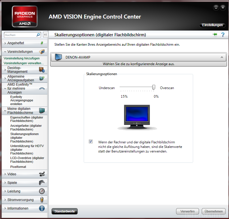

Nachdem ich egal mit welcher Auflösung schwarze Ränder am TV habe, möchte ich diese gerne entfernen lassen.
Nach etwas Recherche hieß es, dass dies über das Catalyst Control Center möglich sein sollte.
Nur leider finde ich dieses nicht auf meinem PC. Dieses sollte sich doch ganz normal über die Treiber mitinstallieren lassen oder?
