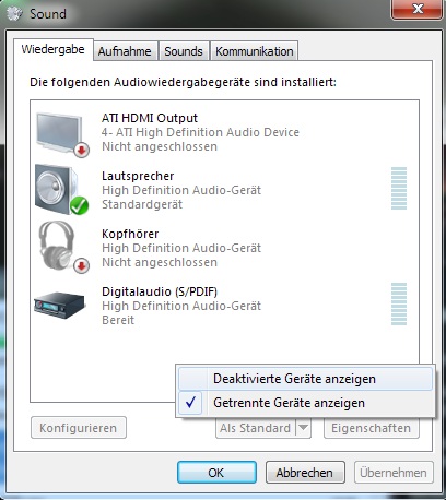

Ggf. liegt das Problem an der Ausgabeschnittstelle. Schau in der Systemsteuerung mal nach, was dort als Ausgabegerät eingestellt ist. Bei XP war es oft so, dass der Sound über HDMI gerouter wurde und keine Ton über den Lie-Out rauskam, wenn man den HDMI treier erst nach dem HDA Treiber installiert hat und nicht umgekehrt.
Unter deine Wiedegabegeräte geschaut ob überhaupt freigeschalte ist ?
rechtklick versteckte geräte nicht vergessen ....

Alle Wiedergabegeräte sind freigeschaltet.
Ich habe aber auch nur eins (ATI HDMI Output).
Auch nichts mit Realtek, obwohl der Realtek Treiber installiert ist.

Jetzt sind zwei Realtek Wiedergabegeräte verfügbar, aber Ton springt immer wieder auf 0 bei beiden.
Der ATi HDMI Output ist ebenfalls aufgelistet, aber nicht verfügar da "Gerät nicht angeschlossen" da steht.
