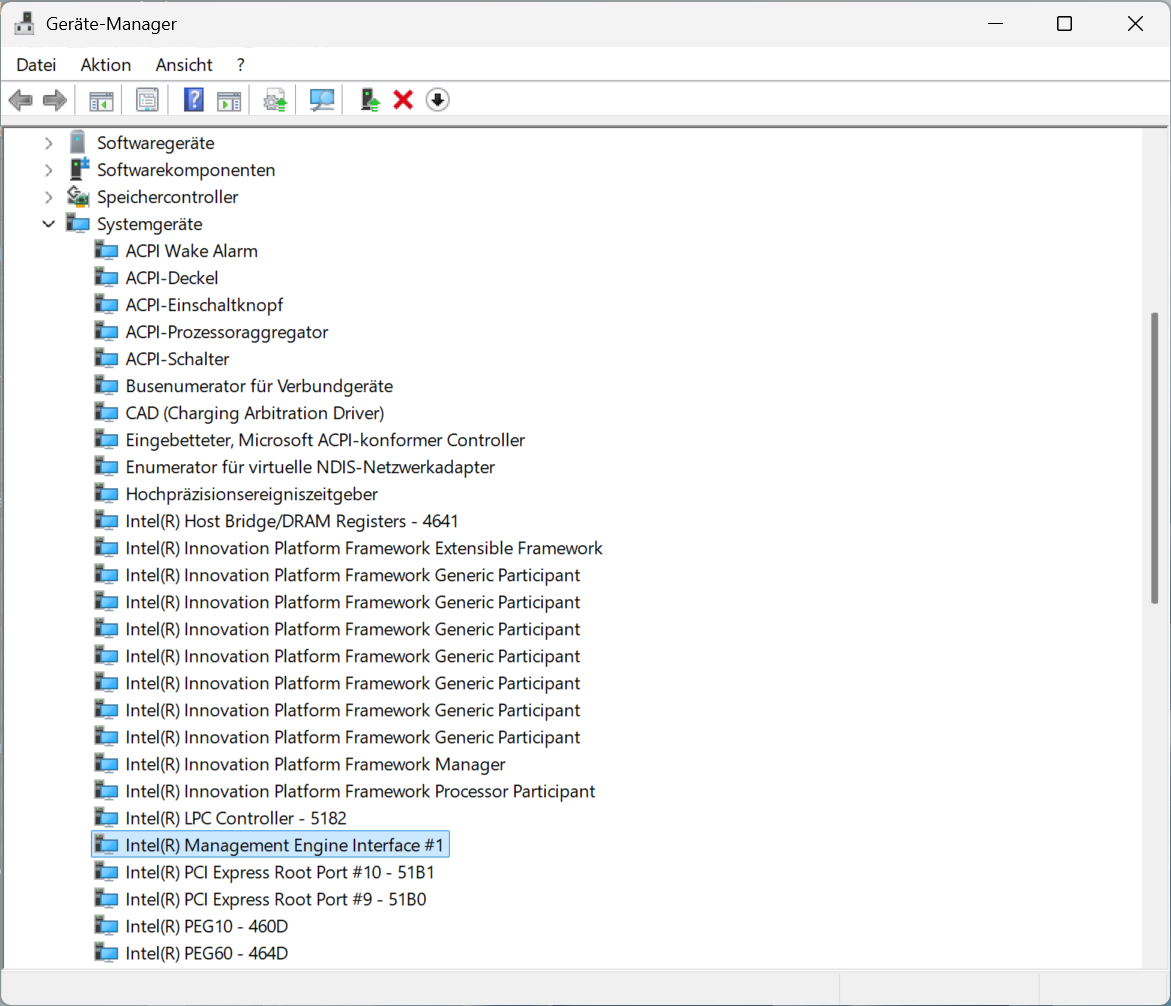

Kannst ja im Gerätemanager schauen was aktuell für eine Firmwareversion installiert ist und vergleichen.
Nicht verwechseln mit der Treiberversion. Normalerweise beinhaltete das Biosupdate auch ein ME Firmware Update.
Hier mal ein Beispiel:

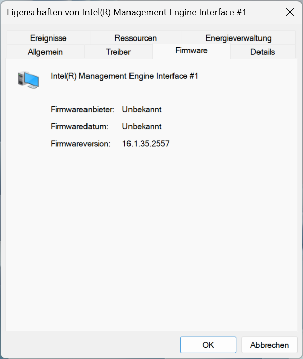

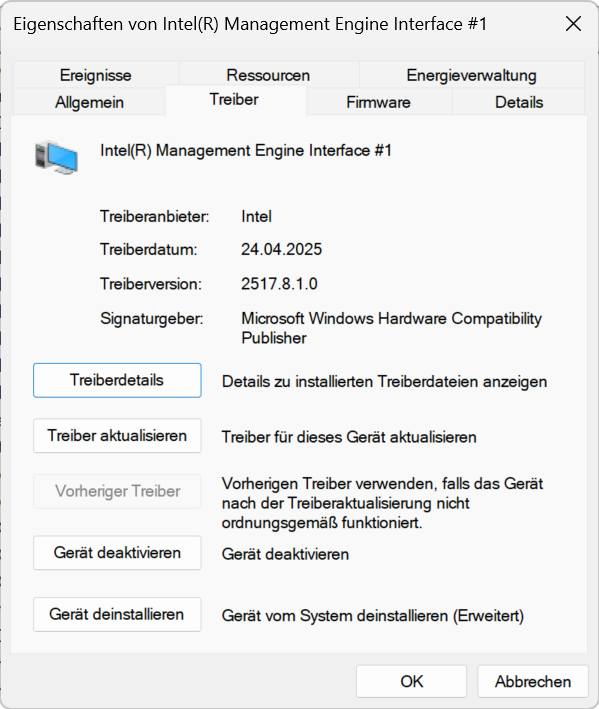

Eben nicht. Bild 1 Treibervesion & Bild 2 Firmwareversion

Das ist leider Falsch. Die Intel Management Firmware ist Quasi das Betriebssystem des Chipsatzes.
Sie behinhaltet auch Module für Sound/Netzwerk/TPM etc.
Bei vielen (aber nicht allen) Geräten wird es mit dem BIOS aktualisiert. Der "Treiber" ist nur für die Schnittstelle zwischen Betriebssystem und Intel ME.
