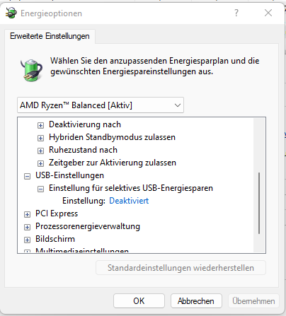

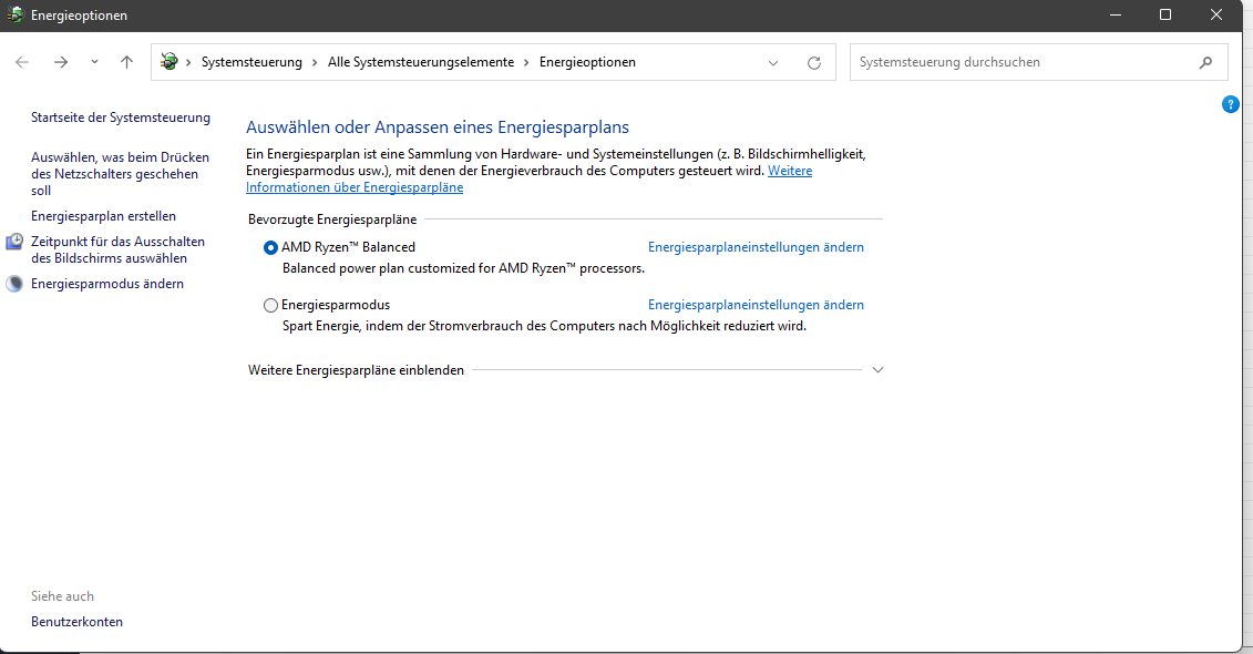

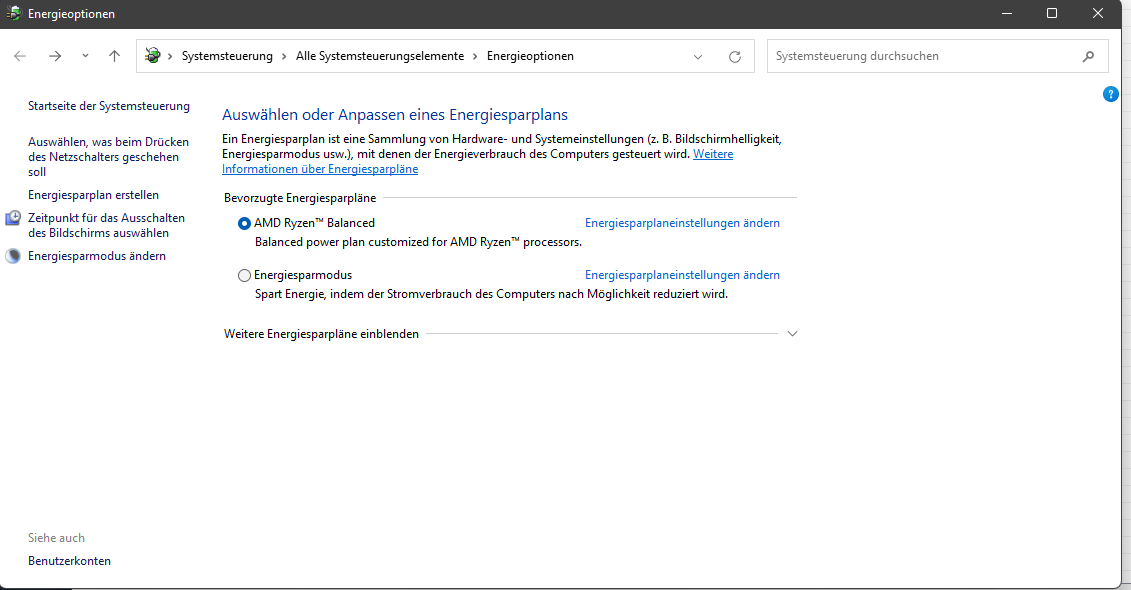

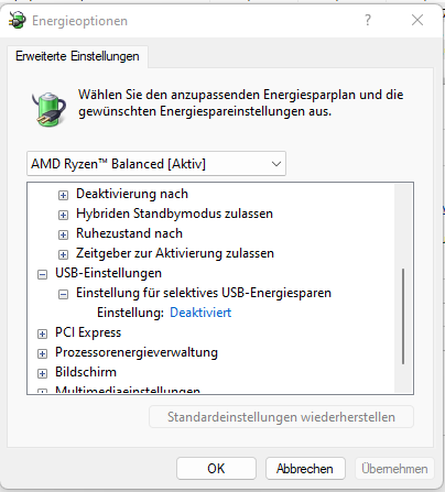

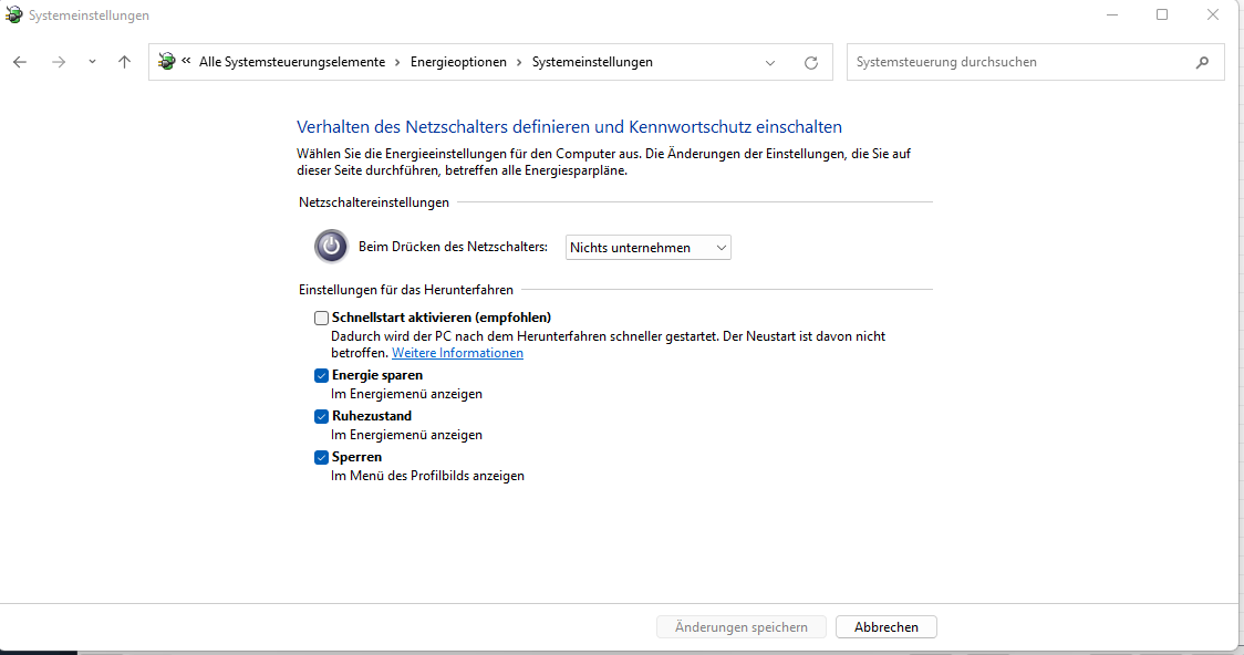

Ich habe eine Roccat Leadr Maus diese lade ich über die Station, doch seit kurzem Lädt die Maus nicht mehr wenn der PC Heruntergefahren ist.
Ohne das ich was im Windows oder Bios/Uefi um gestellt habe.
  • Im BIOS/Uefi ErP Ready aus und an gestellt keine Veränderung.
  • Energiestatus S4+S5 im Uefi einstellt ohne veränderung.
  • Energiesparplan ist AMD Ryzen Balanced
  • Windows Schnellstart deaktiviert
  • USB-Einstellung /selektives USB-Energiesparend ist Deaktiviert
Leider komme ich nicht mehr weiter was ich noch versuchen kann oder Übersehen habe evtl. kann mir einer weitern helfen.

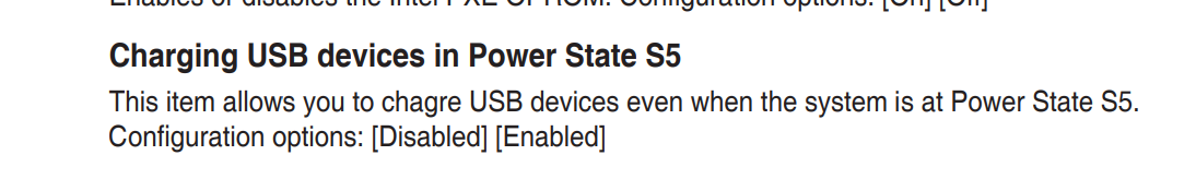

Es gibt manchmal von Board Herstellern apps oder tools mit denen man das Aktivieren kann. Zudem sind es meist nur bestimmte Ports die dauerhaft mit Saft betrieben werden.
Im Bios müsste man das aber Kontrollieren können. Dinge wie ERP dürfen dabei nicht aktiv sein usw. Rein von Windows aus kannste das glaub ich gar nicht einstellen. Das Passiert ne Ebende drunter.
Laut Handbuch: Im bios unter OnBoard Device configuration
Und ERP direkt in den APM settings.
Aber wie gesagt, ich glaube nicht das dies für alle USB ports gilt.
