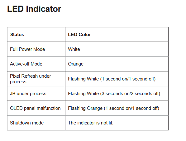

Hi Nilson, ErP enabled sieht gut aus. Maus und Tastatur haben keinen Strom. Beim Monitor bin ich mir nicht sicher, orange LED leuchtet.
KillerCrew: Rechner bootet richtig. Wo genau in Win11 stelle ich das Herunterfahren ein?
Stromlos schalten kann ich ausprobiren.
Also der Monitor ist wohl nicht im Shutdown mode sondern nur Active-off (Orange). Habe etwas Sorge das sich was einbrennt (OLED Display).
Was soll da einbrennen, wenn er nichts anzeigt? Der Monitor ist schlicht im Standby. Wenn du ihn ganz aus haben willst, schalte ihn aus:
Press the Power button to turn on the monitor.When there is no OSD, Press to display the OSD or confirm the selection. Press about 2 seconds to turn off the monitor.
Reaktionen: Sinatra81 und Tekkie
Okay, war mir nicht ganz sicher. Danke für den Hinweis!
