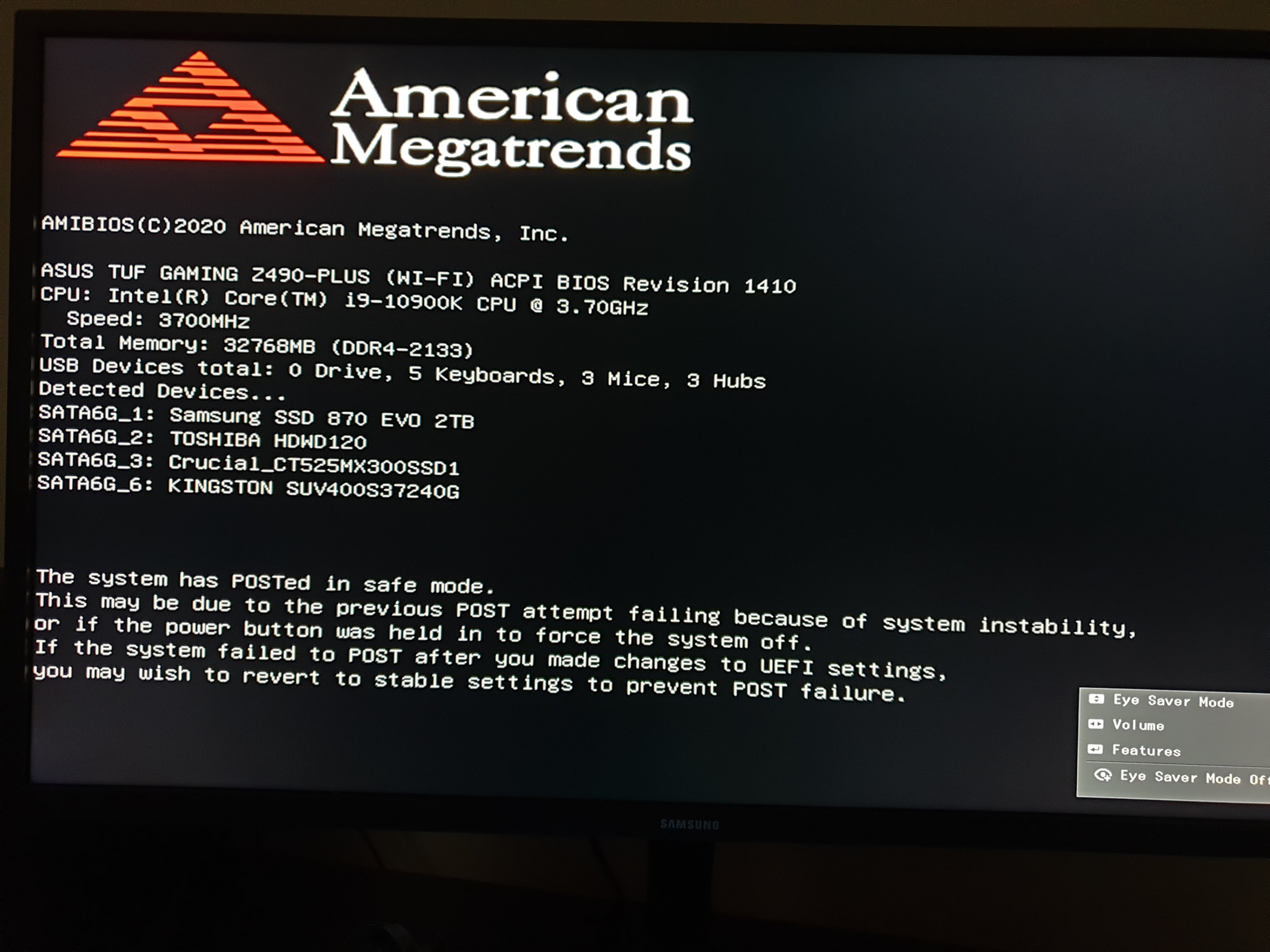

Es handelt sich um einen nagelneuen Upgrade PC, d.h. ich habe ein Gehäuse mit eingebautem Mainboard, GPU und Fans gekauft und habe meine alte GPU, Platten und Ram selbst eingebaut. Leider bin ich mit meinen Halbwissen am Ende.
Wenn ich den PC booten möchte, dauert es ca. 20s (Bildschirm und USB Geräte bleiben schwarz), dann piept der PC und schickt mir eine Fehlermeldung (Screenshot). Alle angeschlossenen Geräte werden einwandfrei erkannt, Bootreihenfolge ist 100% wie sie sein soll. Wenn ich dann im Bios im Bootmanager meine Boot SSD auswähle, startet Win 10 ganz normal und läuft ohne jegliche Fehler bis ich den PC wieder ausschalte. Ich habe aktuell den "Wait for F1" Modus im Bios disabled, sodass der dann auch nach der Fehlermeldung ganz allein Windows bootet (dauert aber eben 30-40 sek).
Sata Port der Boot SSD gewechselt, weitere SSD mit Win 10 fertig gemacht, alle Platten außer die jeweilige Bootplatte abgeschlossen
Firmware des Mainboards geupdatet.
Leider hatte ich so einen Fehler noch nie und weiß nicht was ich falsch gemacht habe. Vielleicht könnt ihr mir ja helfen.

Er erkennt da 5 Tastaturen und 3 Mäuse. Was hängt denn da alles extern dran?
@Queediab war 5 Sekunden schneller.
Moin, erstmal danke für die schnellen Antworten^^ ich denke, dass hier die Razer Blackwidow Chroma erkannt wird (die hat noch USB Hub drin), weiterhin hab ich ne 4er USB 3 Slot PCI Karte drin.
Ich nehme mal an, Du meinst eine PCIe-Karte. Ich würde mal alles Externe abstecken, ggf. die Karte ausbauen, auch intern die Frontpanels des Gehäuses abstecken und mal nur mit Tastatur hinten am Board angeschlossen versuchen.
Von der Fehlermeldung her würde ich drauf tippen, dass im BIOS irgendwelche Einstellungen gemacht wurden, die verhindern, dass CPU/RAM/GPU richtig hochkommen, z.B. RAM übertaktet oder sowas. Vielleicht mal die BIOS-Defaults laden und dann weiterschauen.
Hi und willkommen im Forum...
Also,...erstmal ist die Meldung des Screenshots eigtl. keine Fehlermeldung, sondern ein Hinweis, der besagt, dass das System den POST (Selbsttest) im abgesicherten Modus (SafeMode) durchgeführt hat - und wahrscheinlich auch nur deshalb länger als üblich dauert (anschließend startet Windows ja problemlos).
Das Ganze ist erfolgt, weil (Google-Translate hilft!):
"Dies kann daran liegen, dass der vorherige POST-Versuch aufgrund einer Systeminstabilität fehlgeschlagen ist, oder, wenn der Netzschalter gedrückt gehalten wurde, um das System auszuschalten.
Wenn das System den POST nicht durchführen konnte, nachdem Sie die UEFI-Einstellungen geändert haben, möchten Sie möglicherweise zu stabilen Einstellungen zurückkehren, um einen POST-Fehler zu vermeiden."
Ergo: Da scheint das BIOS Probleme mit einer bzw. mehreren Komponenten beim Selbsttest zu haben und kann wohl die ESCD nicht abgleichen bzw. aktualisieren.
Somit sollten zuerst, ähnlich der Empfehlung von @TorenAltair, alle zusätzlichen Komponeten entfernt werden, so dass (wie nach der NULL-Methode) nur die Mindest-Betriebskomponenten (NT, MB, CPU/Lüfter, RAM, GPU, evtl. Bootmedium) vorhanden sind.
Anschließend dann, wie @GrumpyCat vorschlägt, die BIOS Defaults laden und maximal für die GPU-Option auf ext. GPU einstellen (und evtl. auch erstmal mit nur einem RAM-Riegel probieren).
Nun nacheinander die zusätzlichen Komponenten wieder zufügen und jedesmal den Bootvorgang auf Probleme testen.​

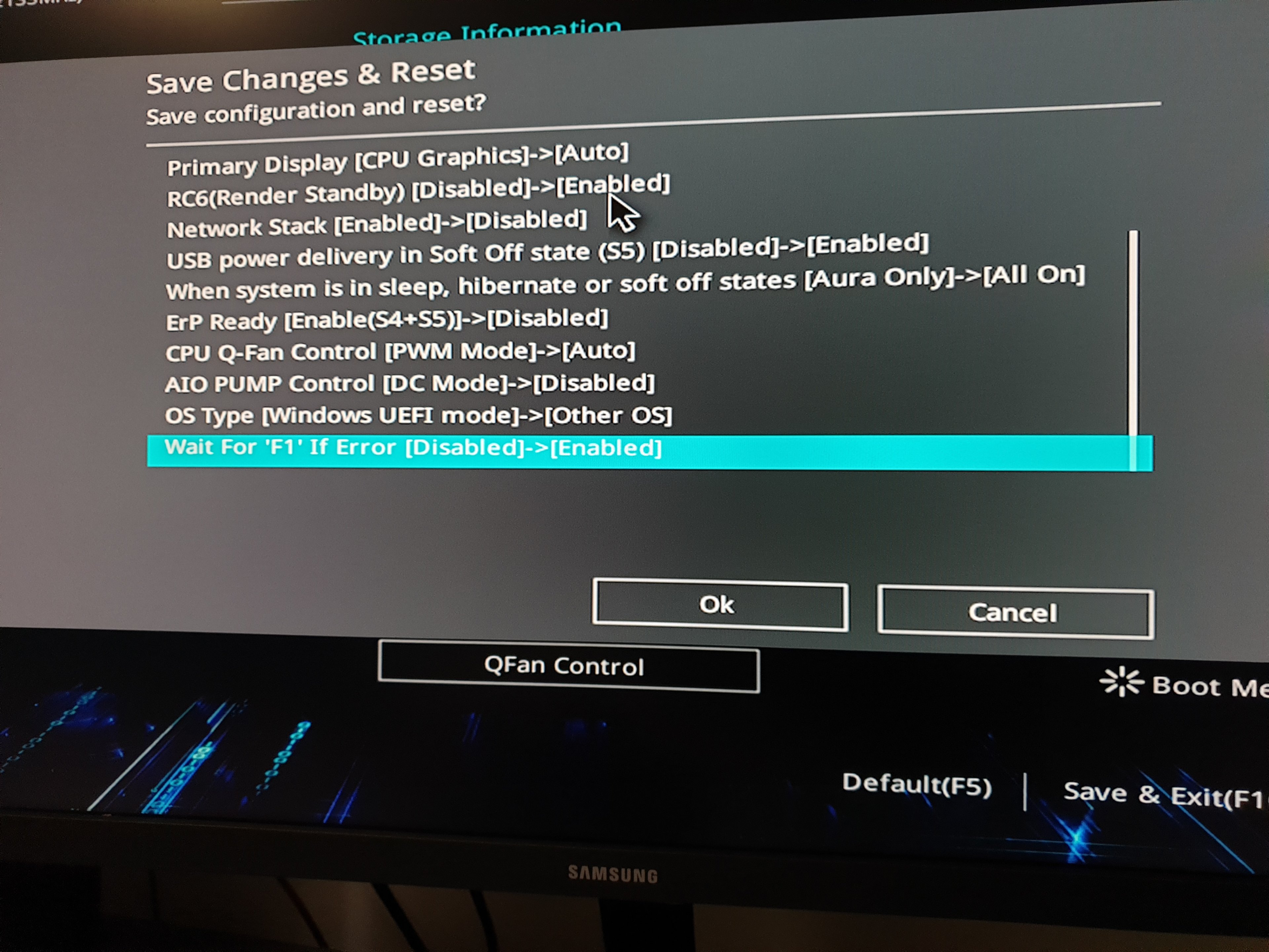

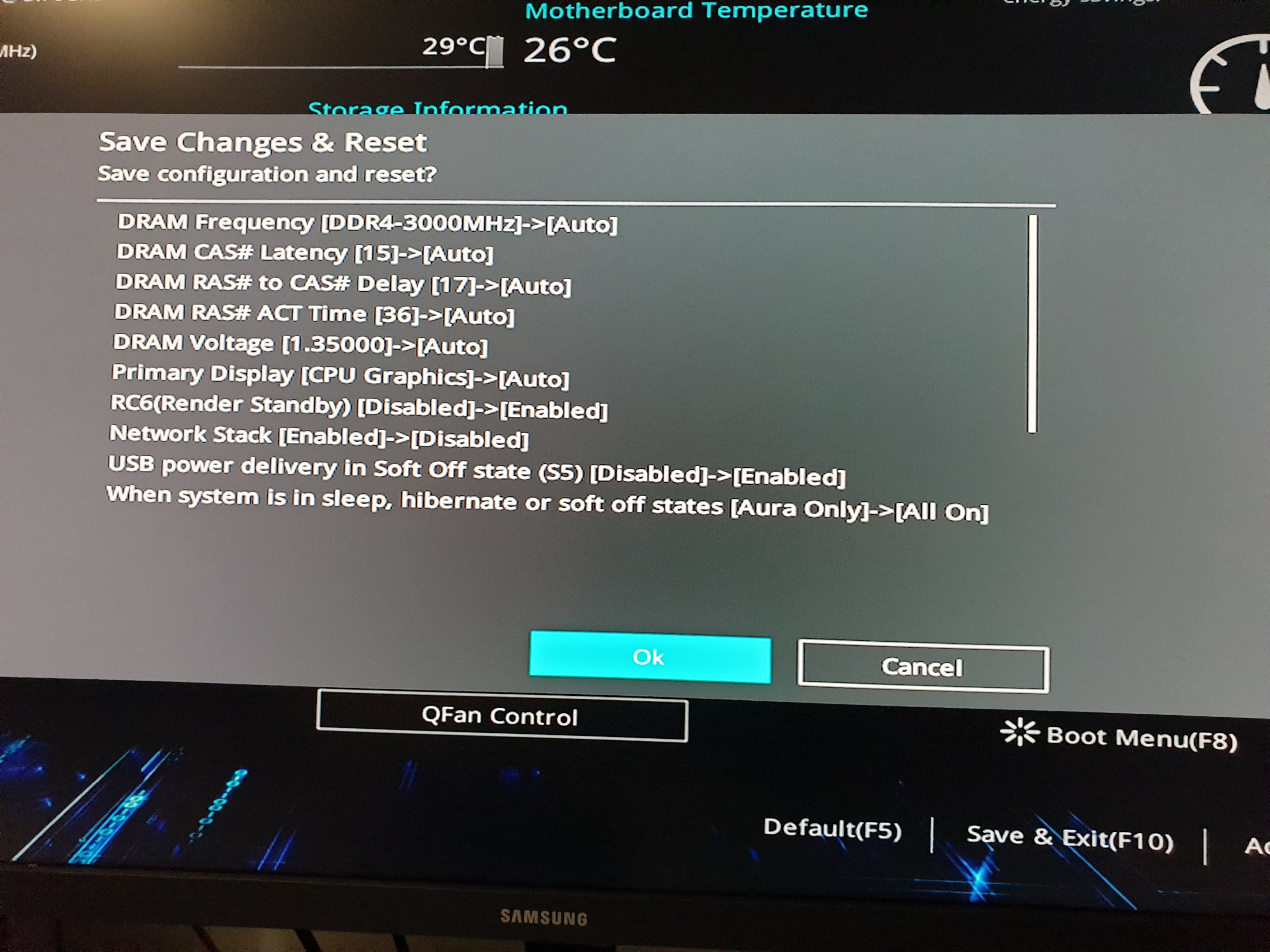

So nachdem ich jegliche Komponenten abgeklemmt und wieder dran gemacht habe und dies nur Schweiß aber keinen Erfolg brachte, habe dich den Tipp mit dem Bios resett benutzt, und siehe da, es waren X Sachen nicht auf default, obwohl ich genau zwei Sachen geändert habe. Nach dem Reset funktioniert nun wirklich alles problemlos. Vielen dank für eure Hilfe!

Du hattest Deinen RAM massiv übertaktet, da ist dann ein Fehler kein Wunder. Es hätte aber alles auf Default sein sollen nachdem Du das BIOS/UEFI geflasht hattest.
