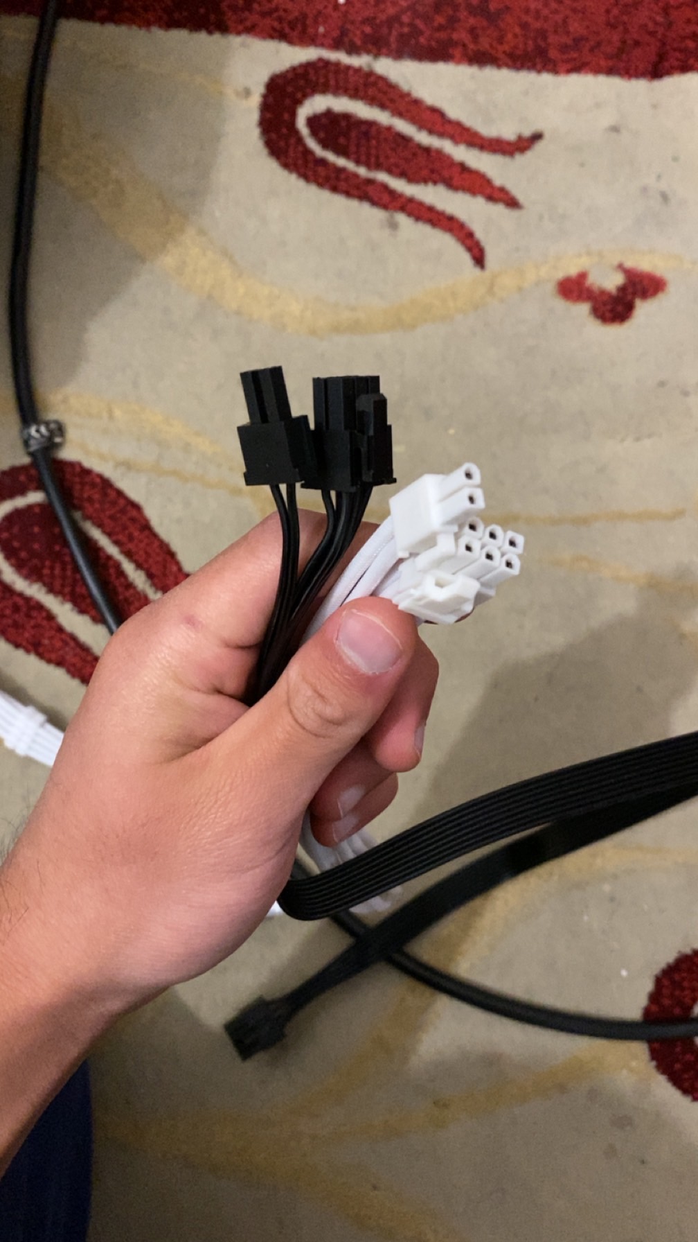

Ich habe gesehen, dass das Netzteil wohl eine Allergie gegen Kabel anderer Marken bzw nicht Typ 4 Kabel haben solle, stimmt das denn, denn ich hab mir ein günstiges 6+2 Pin PCI Kabel geholt, als auch ein weißes etwas besseres, es kommt mir nämlich so vor, als würde die GPU gerne starten, ihm fehlt aber der Saft. Das Nz ist neu, sowie alle Komponenten. Als der Pc aus ist, aber an Strom angesteckt, da leuchtet das Licht der RX 570 weiß wenn ich den 8 pin Stecker drinne hab. Wenn ich den dann starte, wird der rot, der PC geht kurz aus, danach läuft der normal weiter als wäre nichts, während die GPU weiter rot leuchtet und sich tot stellt.

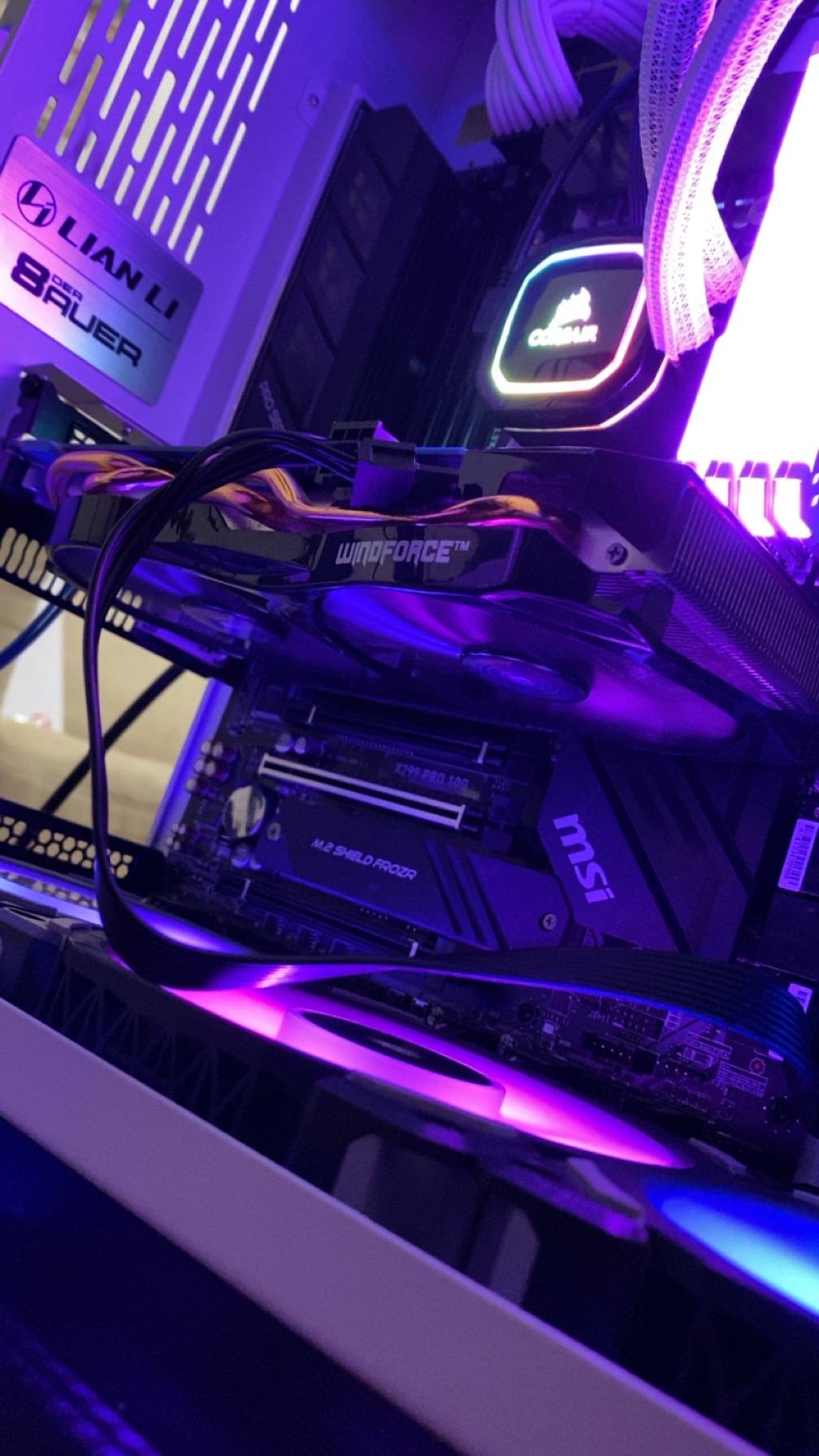

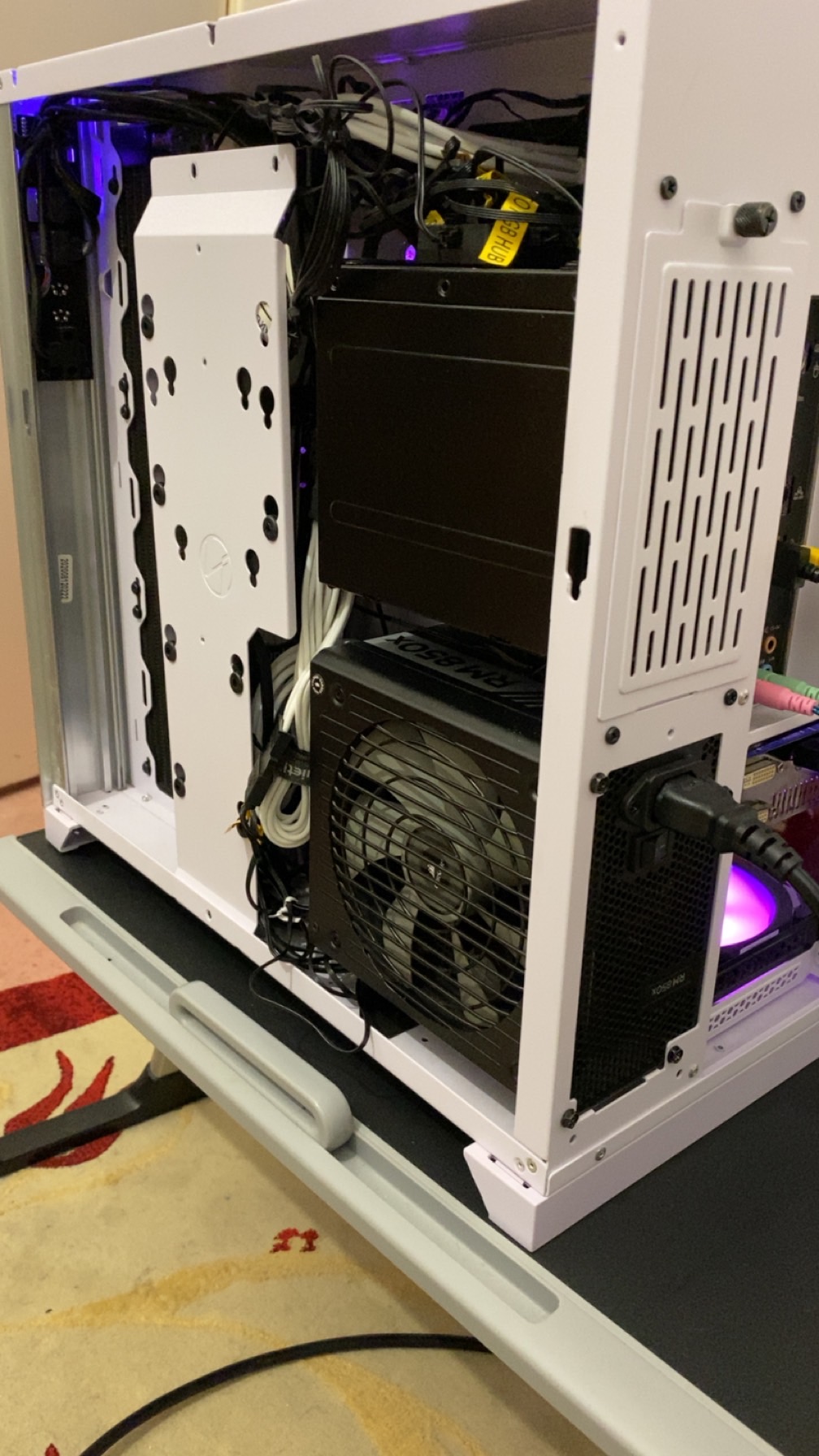

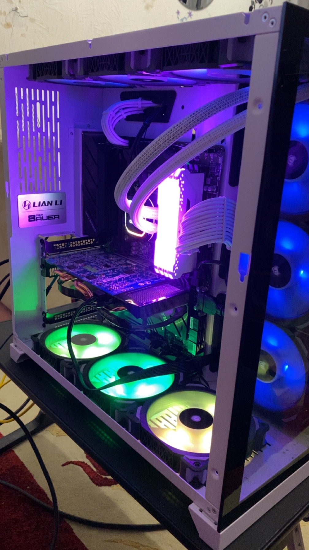

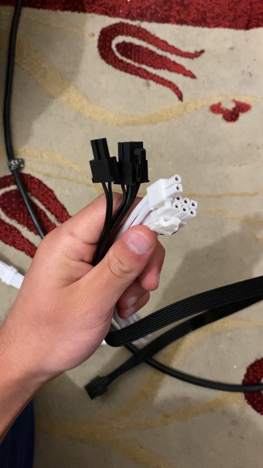

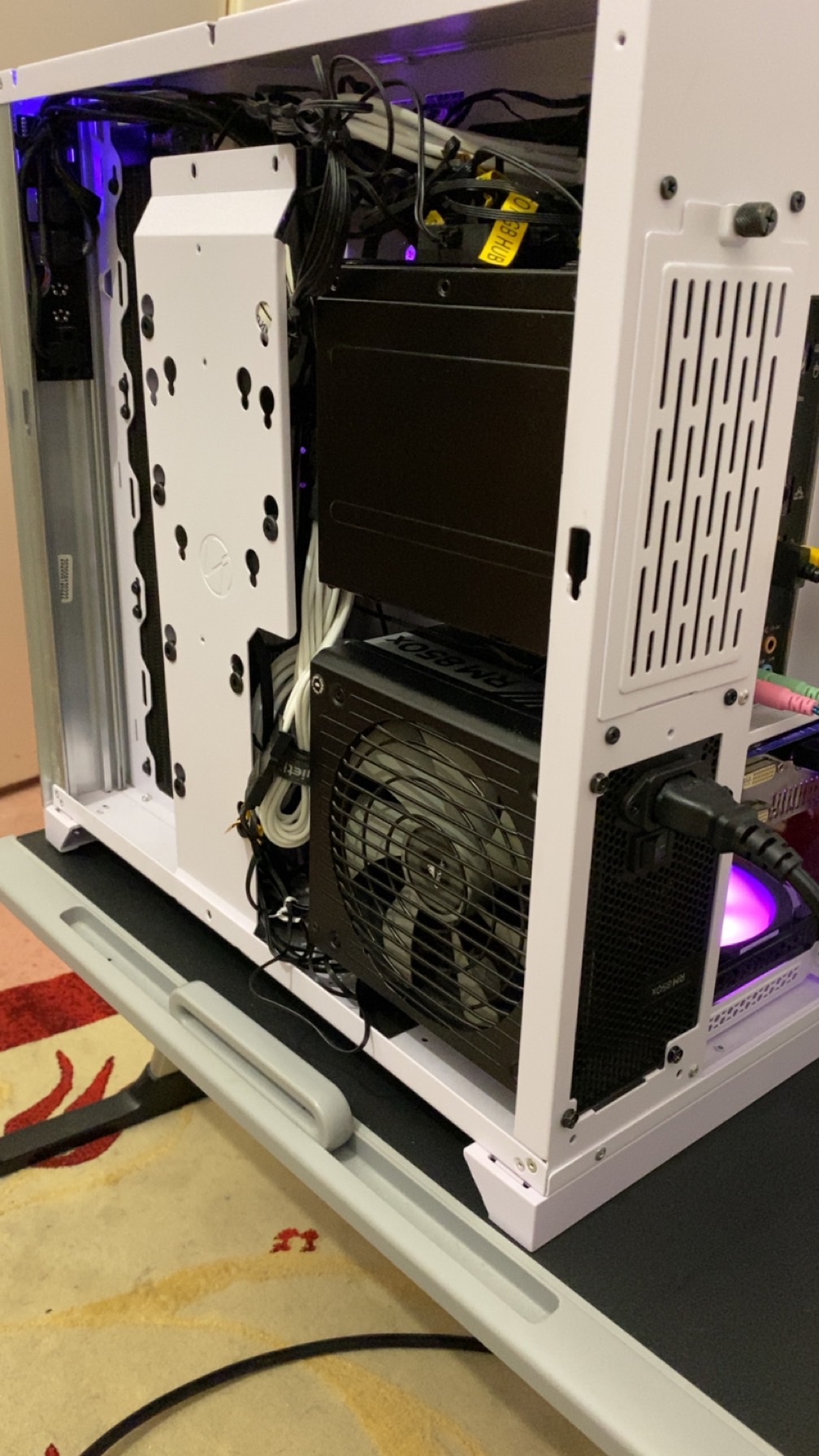

Hier noch ein paar Fotos, der Nz Lüfter dreht sich übrigens nicht, ist das denn so ok?

nun, meine augen taugen wenig für mobile-bilder.
jo, anachronismus:
mobile kameras werden immer besser, aber die bilder ned.
fast wie waschmittel, dessen immer weisser waschen ich seit einem halben jahrhundert verfolge.
wurscht, das forum hat sicher bessere augen, und das wichtigste ist, daß ned eine lga1200 cpu in einem lga2066 board steckt:)
zum netzteil:
es hat
LÜFTERMODUS „ZERO RPM“
Bei kleinen und mittleren Lasten wird der Lüfter vollständig ausgeschaltet und ermöglicht einen nahezu geräuschlosen Betrieb. /zitat ende
der lüfter tut nix, weil dem netzteil fad ist, und es erst hackeln muß(=warm werden), bevor der anspringt.
Russisch Roulette bei der PIN Belegung, deswegen bitte das Original verwenden.
Sparen am falschen ende?

hab ich meine augen erwähnt?
weil ich hab das mit dem kabel überlesen.
und ja, ich kann @FR3DI nur zustimmen: eine sehr heikle sache
weil
kabel mögen auf der device seite normiert sein, auf der netzteil seite sind sie es nicht.
Reaktionen: FR3DI und hans_meiser
falls es am kabel lag : hat deiner hardware die schutrzschaltung des netzeils den A gerettet.
Reaktionen: FR3DI, hans_meiser und haus maus klaus
Wobei auch eine Rolle spielt, wie in diesem Fall, aus nem Meter Abstand Bilder zu machen.
Bezüglich Kabel kann nun natürlich alles mögliche auch hopps gegangen sein.
Sehe ich das richtig das du dir ein Vacuumkammer gebaut hast, so wie es auf den Bildern aussieht ziehen alle Lüfter die Luft nach draußen...
Zum Problem: Ich tippe ganz fest aufs Kabel.
Reaktionen: FR3DI
wieso kauft man sich "fremde Kabel" obwohl das genannte Netzteil Corsair 850X (hier ist wohl das RM850X gemeint) vollmodular ist und 4x 6+2 Pin Stecker dabei hat?
Dann darf man sich nicht wundern, wenn es eventuell nicht läuft.
