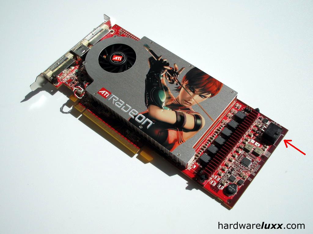

Die meisten Grafikkarten benötigen zusätzlich noch Strom direkt aus dem Netzteil und auf der Grafikkarte befindet sich ein 4 oder 6 poliger Anschluss wo ein Entsprechendes Kabel angeschlossen werden muss.
Ja habt ihr vom Netzteil auch den passenden Stromversorgung Stecker in die Grafikkarte gesteckt ?
Siehe Bild:
