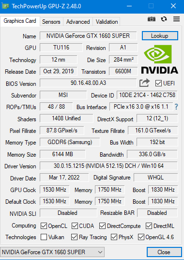

Kurze Frage wieso steht bei mir unter GPU Z keine Vulkan Unterstützung. Treiber steht unter GPU Z.
Im Prinzip erstmal alles nicht schlimm, ist mir nur aufgefallen das ich in RDR2 zwar Vulkan als API einstellen kann er sie auch übernimmt aber nach dem geforderten Neustart wieder Direktx 12 drinsteht.

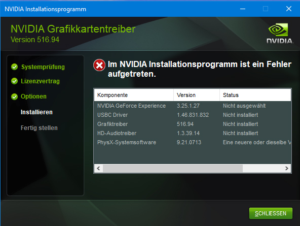

Wollte den Treiber aktualisieren da meldet er aber ein Fehler bei der Installation : Im NVIDIA Installationsprogram ist ein Fehler aufgetreten.
Da aber alles zur meiner Zufriedenheit läuft (ausser natürlich die Vulkan Unterstützung) fummel ich jetzt erstmal nicht an den Treiber rum. Frag mich nur warum in GPU Z keine Vulkan unterstützung steht.

Was ist denn im Nvidia Installationsprogramm für ein Fehler aufgetreten?
Ist das irgendwo ersichtlich?
Ansonsten vieleicht eine neueren Treiber oder ein anderes GPU-Z? Vieleicht hat einer der Treiber eine Macke oder sowas.
Nö der Fehler ist nicht ersichtlich. Hatte da auch schon rumgegooglet dafür müßte ich dann ein bischen Theater machen und alles deinstallieren etc... die einfachen Sachen hatte ich schon ausprobiert hat aber nix gebracht. Und wie geschieben es läuft ja alles gut deswegen "never touch....."
GPU-Z ist die aktuellste Version
Ging mir nur darum warum bei mir kein Vulkan steht.
PS. Was mir auch gerade auffällt wieso bei mir Ray Tracing steht...hat die Karte ja garnicht. Sehr merkwürdig.

Per DDU im abgesicherte Modus deinstallieren und dann dein Grafikktreiber neu installieren. Ist irgendwas schief gelaufen.

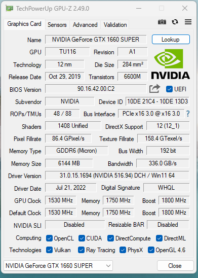

Ray Tracing steht bei dieser Karte immer da. Das könnte sie wohl etwas oder so. Aber ich denke mal nicht so wirklich. Aber es steht eben immer da.
