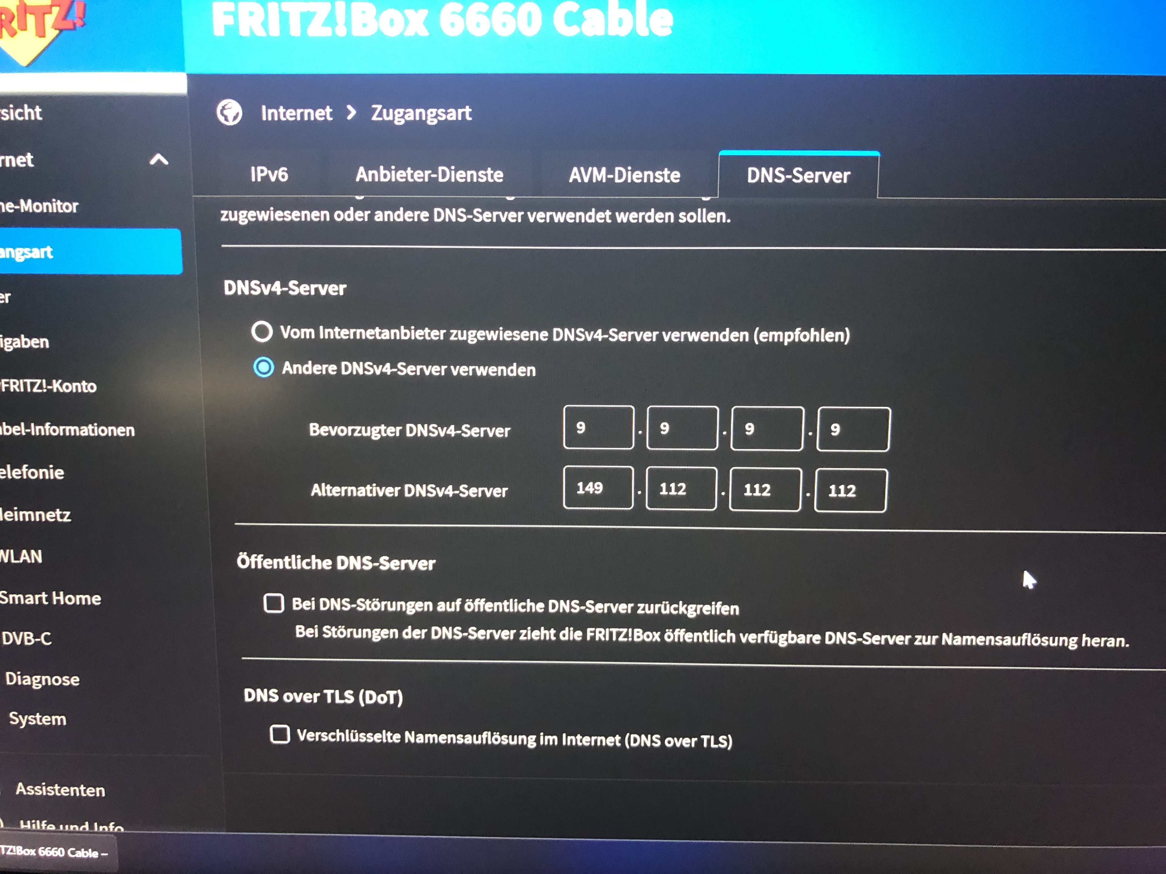

Das iPhone sagt dein Netzwerk blockiert verschlüsselte dns Verkehr.
Nimm doch mal 8.8.8.8 (Google) oder 1.1.1.1 (Cloudflare) als DNS am iPhone oder direkt an der Fritzbox statt so einen komischen Quad9 :D
Ich hab die 1.1.1.1 DNS von Google auch schon manuell eingetragen am iPhone
Dann mach es doch mal zu Sicherheit in der Fritzbox auch, hast du sonst noch wo irgendwas komisch "sichereres" zum Surfen eingestellt wie den Quad9 DNS, lieber DoT aktiveren und den Rest auf CF oder Google stellen oder eben den Anbieter DNS
