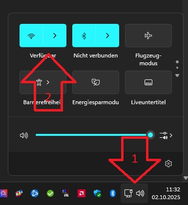

Rechts unten in der Leiste/Taskbar ist nichts?

erst in der Taskleiste rechts, dann auf das WLAN Symbol

Unten rechts in der Taskleiste ist nichts. Kein Wlan Symbol. Waln Antenne ist hinten dran am Mainbord Asus X870 Prime Wifi.
Schau in den Gerätemanager. Vermutlich jede Menge gelbe Ausrufezeichen. Dementsprechend erstmal den WLAN-Treiber manuell installieren, den Rest sollte er mit aktiver Internetverbindung dann selbstständig installieren.
