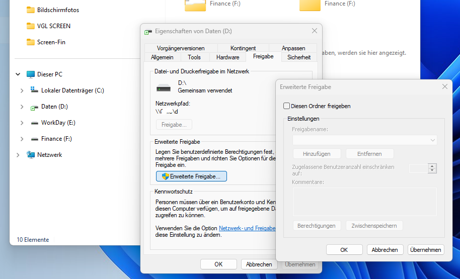

Zeig mal einen Screenshot des Explorers, wie du das Laufwerk freigegeben hast.
Im Bild möchte ich zb. LW D freigeben.
Dieser Screenshot ist vom Win 10 Rechner, den Win 7 rechner habe ich gerade nicht bei mir!
