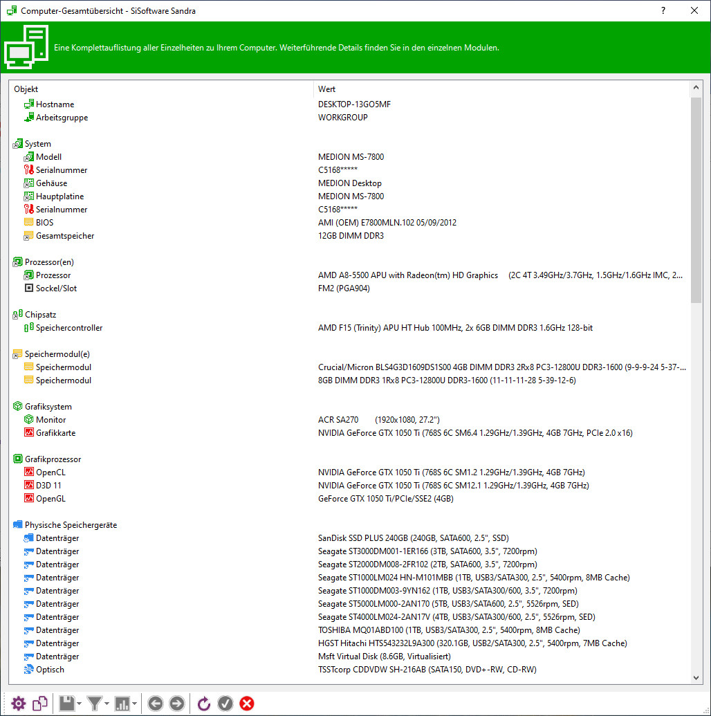

Der Vollständigkeit halber noch ein Überblick über meine Hardware. Vielleicht beantwortet die ja die eine oder andere Frage.
Jein... Ist das dieser Rechner?
Zwerg Unwissend schrieb:
Wie Du siehst gibt's die Platte auch bei Diskpart nicht.

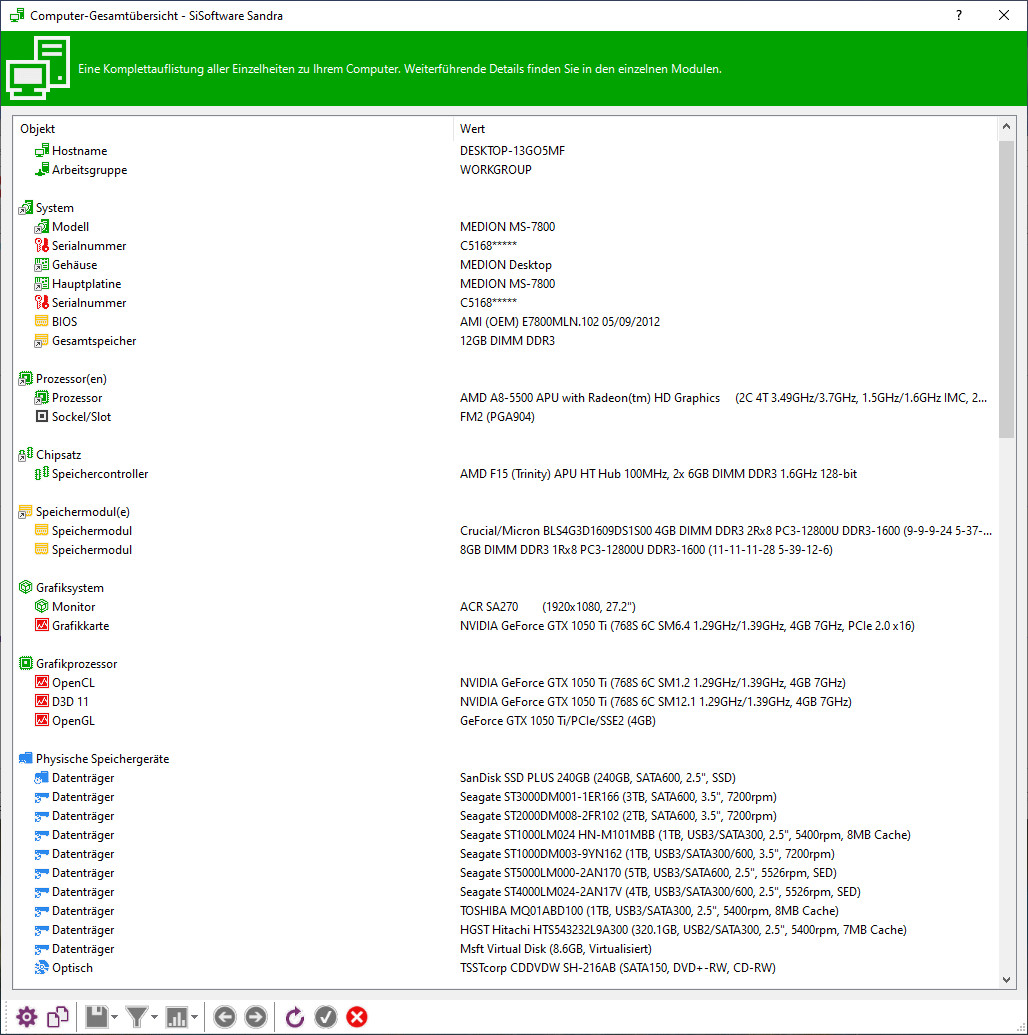

Da sieht man nur Festplatten ohne Bezeichnung. Datenträger 6 hätte 4TB. Ist aber eine 2,5" und wohl nicht deine Expansion? Laut Sisoft hast du 1SSD, 2 interne und 6 USB-Festplatten.

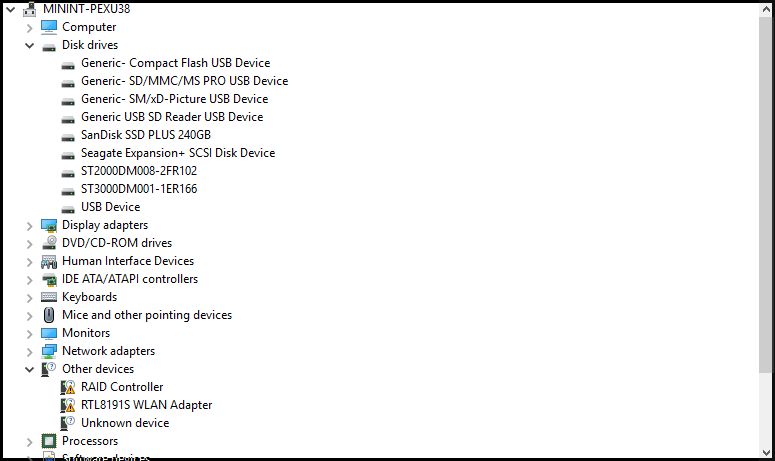

Die Expansion+ ist ja eine 3,5" USB Festplatte. Du schreibst, dass diese Festplatte zwar im Gerätemanager vorhanden ist, aber sonst wohl nirgendwo? Macht die Platte normale Laufgeräusche beim Einschalten?
Um das ganze etwas zu entwirren: Steck doch mal alle übrigen USB Platten ab und schau dann mal bitte im Gerätemanager/CDI und Datenträgerverwaltung nach.

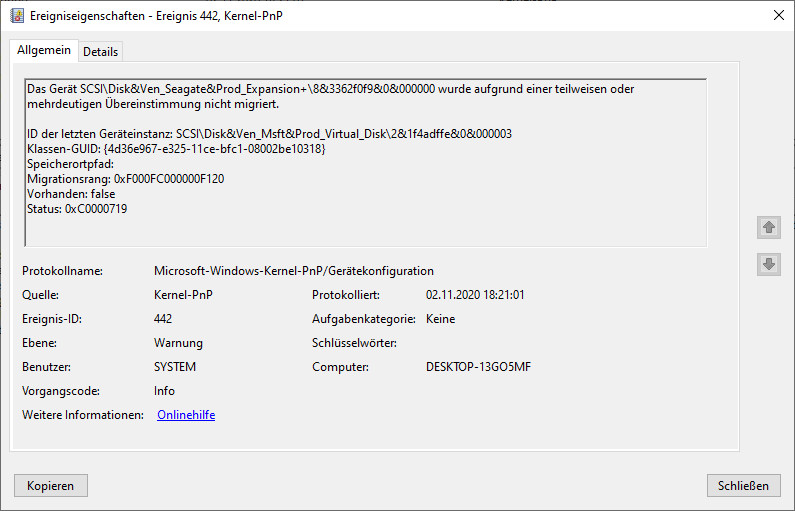

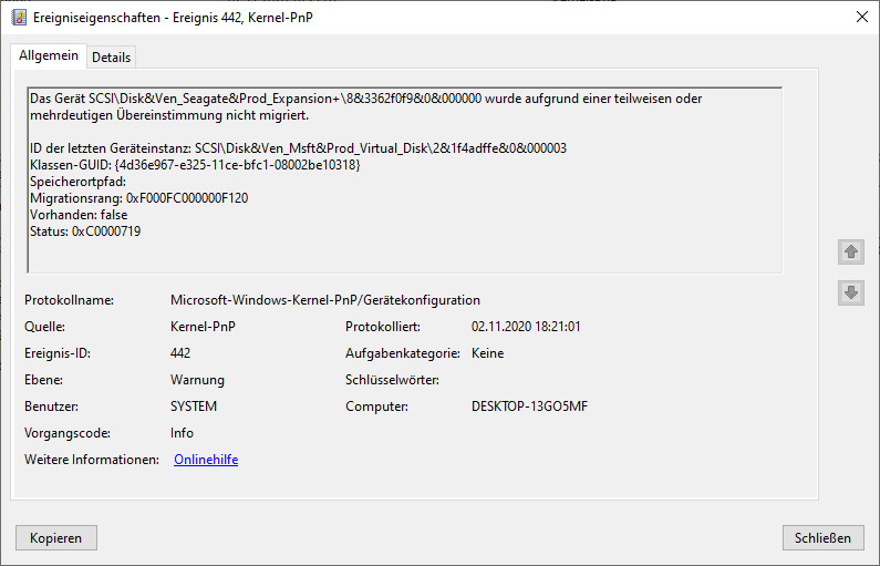

Ich habe aber noch etwas in den Ereignissen gefunden. Ob das vielleicht Licht ins Dunkel bringt???

Ist denn der Eintrag in der Ereignisanzeige eine Überlegung wert? Mir sagt die natürlich garnix. Ich habe zwar mal nach "0xf000fc000000f120" gegoogelt, aber auch da finde ich keine Erleuchtung

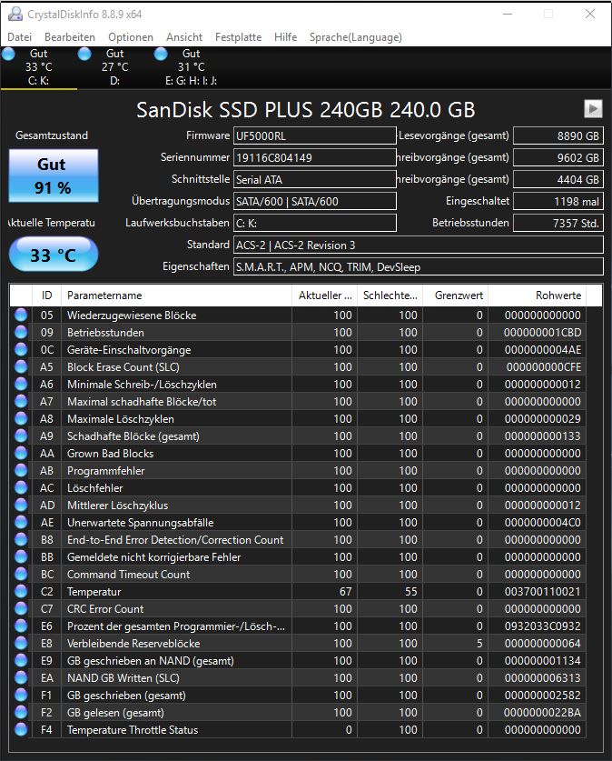

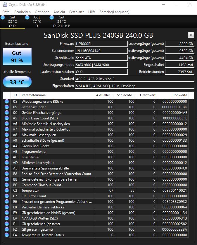

Bitte damit booten und mal alle(!) anderen USB Platten abziehen. Ich würde dann gerne mal einen Screenshot von dem Gerätemanger und der Datenträgerverwaltung sehen
Am besten du lädst dir IrfanView Portable und CrystalDiskInfo auch als Portable und schmeisst beides auf den Stick mit drauf. Dann kannst du Screenshots über IrfanView abspeichern und CDI ist zum Anzeigen der SMART-Werte. Auf dem Stick befindet sich aber bereits GSmartControl und HD-Tune welch beide ebenfalls SMART-Werte anzeigen können.
Ja schon, aber nicht diese Zahl. Unter dem Begriff "windows 10 das gerät wurde nicht migriert" findet man schon was und auch diverse Lösungsansätze, die man probieren könnte.

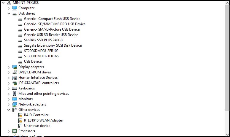

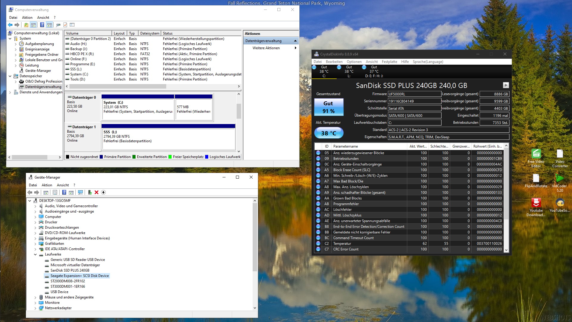

Jetzt hat's geklappt. Trotzdem ist das Teil noch immer zu schüchtern, um sich zu zeigen. Die 3 LW bei CDI sind interne und die Anzeigen in der Datenträgerverwaltung sind die Partitionen darauf, aber das siehst du ja selbst.
Wie schon gesagt: Wenn ich eine USB-Platte anstecke, wird die ja eingelesen und die blaue LED flackert. Bei der Expansion+ flackert sie nicht, sondern leuchtet konstant.

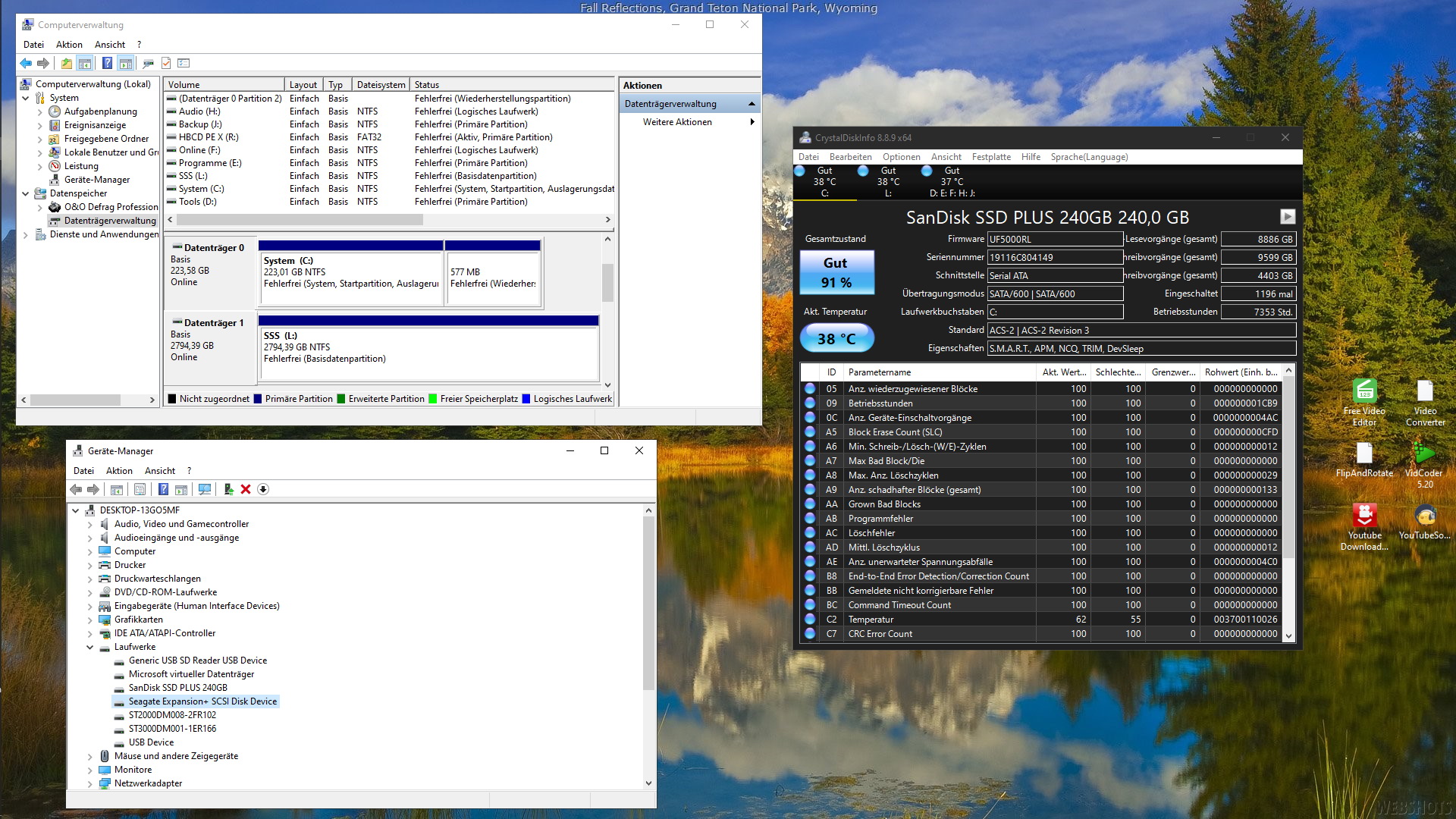

Ich glaube einfach wir reden aneinander vorbei. Ich sage du sollst von diesem WinPE Stick booten und sehe doch wieder einen Screenshot von deinem Desktop. So wird das nichts. Die Festplatte erscheint ja immerhin im Gerätemanager. Das mit der LED habe ich schon verstanden. Die kann nicht flackern wenn Windows nicht auf das Dateisystem zugreift. Bitte probiere also diesen Stick aus.
Jetzt bin ich total verwirrt :confused_alt::confused_alt::confused_alt:Ich habe im BIOS den Stick zum booten gewählt und dachte dann, das Windows wäre eine spezielle Version und ich wäre da richtig. Was für ein BS muss denn da erscheinen. Der Stick heißt ja HBCD PE X bei Windows, aber im Bios oder Bootmenu wird mir der nicht angezeigt. Also habe ich 'USB-Stick' gewählt.

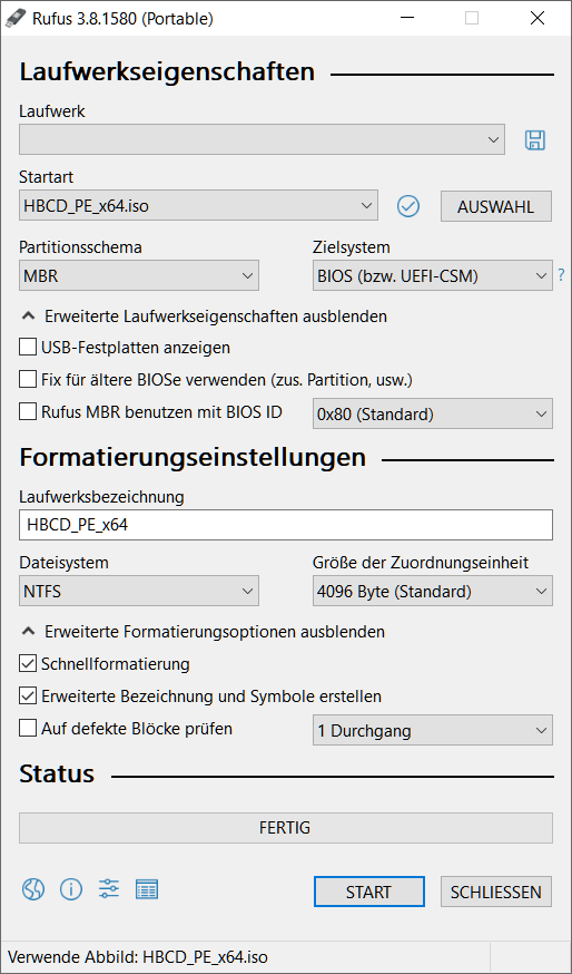

Wie hast du den Stick denn genau gebrannt? Ich würde Rufus empfehlen mit diesen Einstellungen.
Damit kann sowohl UEFI als auch Legacy Bios gebootet werden.

Jetzt hat alles geklappt mit PE, nur leider wieder ohne Erfolg. Alles genau so wie bei Windows.

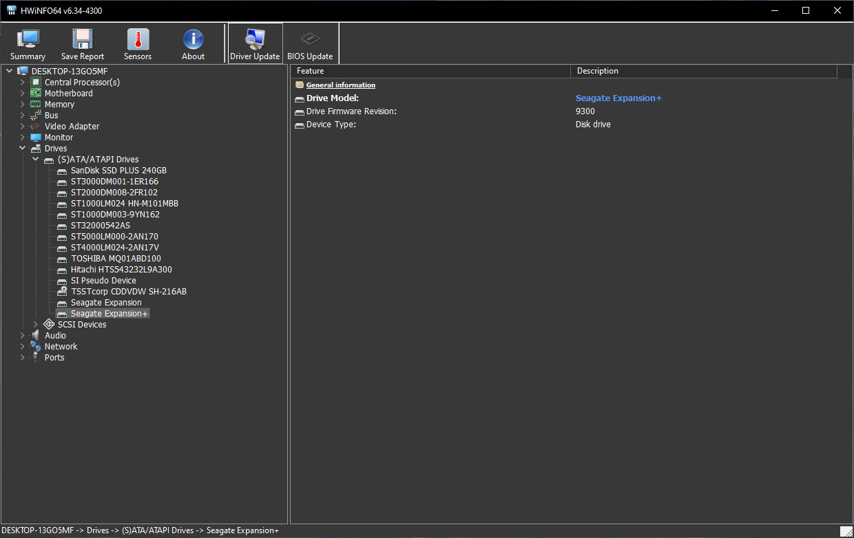

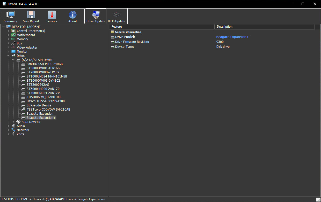

Habe gerade mal das in Vergessenheit geratene HWINFO64 gestartet und da wird Expansion+ angezeigt - aber leider auch nur angezeigt. Hat aber bestimmt auch nix zu bedeuten -oder?

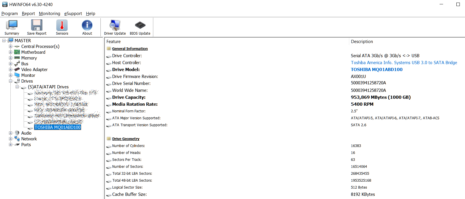

Ist deine Platte so ähnlich?
https://mattgadient.com/how-to-shuck-the-seagate-expansion-4tb-portable-stea4000400-and-why/
HWINFO sollte eigentlich so ähnlich aussehen:
