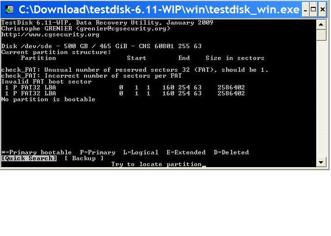

ich kann auf meine ext. Festplatte WD My Book 500 GB nicht mehr zugreifen. Unter WIN XP Arbeitsplatz wird die FP mit 1,23 GB und 0 Byte freien Speicher angezeigt. Weder Fehleranalyse noch Formatierung möglich.
Mit Testdisk Analyse erhalte ich nachfolgendes Ergebnis.
Ich weis nicht, wie ich fortfahren muß.
Es sollten nur wenige Daten auf der FP sein , auf die ich auch verzichten kann.
Ich möchte nur wieder mit der Platte arbeiten können.
Für Unterstützung bin ich dankbar.

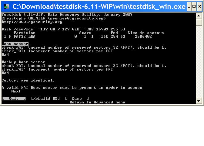

Testdisk zeigt Dir doch bereits das Problem an, der Bootsektor ist wohl def., gehe mal in das Menü Advanced und dort dann auf Boot und teile das Ergebnis mit, was angezeigt wird.
Die jetzige Partition wird nur mit ca. 1 GB bis Cylinder 160 angezeigt.
Fehlt wohl was oder ist falsch.
Benutze bitte Quick und Deeper Search wie beschrieben über das Menü Analyse.

Das Ergebnis von Advanced/Boot habe ich angehängt:
Quick + Deeper SEarch dauert noch an.
Viele Grüße
Paul 23

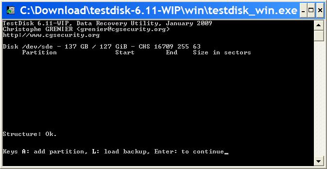

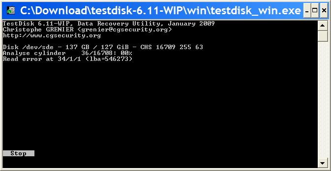

Quick Search läuft jetzt ca. 30 Min. Es scheint irgendwie nicht voranzugehen.
Es wurde ein Lesefehler entdeckt.
Was soll ich machen ? Warten ?
Viele Grüße
Paul23

Poste mal ein S.M.A.R.T.-Log der Disk, z. B. mittels der Smartmontools: Installiere mal die Smartmontools. Es ist eine sogen. Consolenanwendung, die aber mittlerweile recht komfortabel im Kontext-Menü (Rechtsklick) zu Laufwerken / Partitionen / Disks aufgerufen werden kann. Hier wäre vor allen Dingen 'SMART all info' interessant. In dem sich öffnenden Fenster, kannst Du mittels Copy und hier im Forum dann Paste, das Log hochladen.
Mittlerweile gibt es auch ein graphisches Frontend - > GSmartControl
das Ergebniss von Quick Search habe ich angehängt. Wie gesagt war ein Schreibfehler bei.
Es hat ca. 3 Stunden gedauert, daher habe ich erst einmal auf Deeper Search verzichtet.

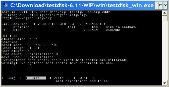

Habe auch ein Rebuil BS versucht, nach ca. 24 Std. erhielt ich nachfollgendes Ergebnis.
Wie soll ich fortfahren ?

Deine Festplatte wird nur mit 137 GB erkannt.
Sieht somit nach ein 48bitlba-Problem aus.
Stresse mal deine Festplatte nicht weiter.
Für eine genaue Diagnose muß diese zuerst genau erkannt werden.
Bbitte keinerlei weiteren Aktionen mit Änderungen am Dateisystem oder Partition.
Kann zu Datenverlust führen.
Teile mal dein BS mit und auch wie groß deine Platte im BIOS erkannt wird.
