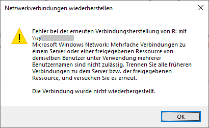

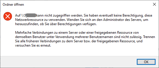

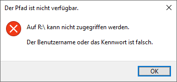

  3. Nach einem PC Neustart oder nur einer Benutzer Ab- und Anmeldung kommt es zu folgenden Fehlermeldungen:

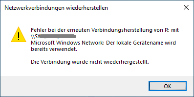

    1. Zugriff auf Netzlaufwerk (mit 30+Sek. Wartezeit):
      (Manchmal taucht diese Fehlermeldung nicht auf, sondern dierekt die 2.)
    2. Erneuter Zugriff auf Netzlaufwerk (mit 30+Sek. Wartezeit):
    3. Zugriff auf NAS über Netzwerk (mit 30+Sek. Wartezeit) --> Anmeldeaufforderung öffnet sich --> Nach Benutzereingabe:
  4. Sobald eine Netzlaufwerkverbindung besteht, ist es mir nicht mehr möglich auf das NAS zuzugreifen.
  5. Wenn ich nun alle Netzlaufwerkverbindungen entferne, kann ich ohne Neuanmeldung oder PC Neustart alles ab Punkt 2 wiederholen.

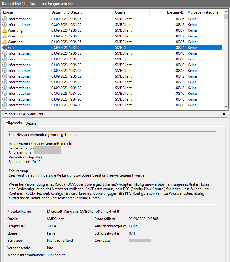

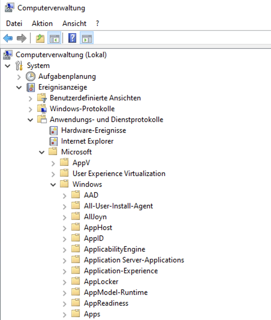

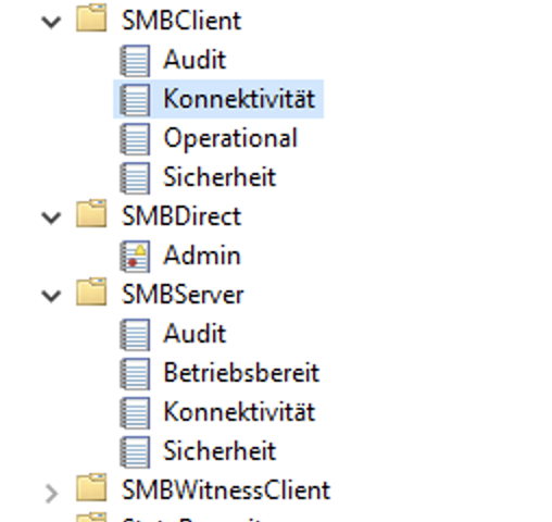

redjack1000 schrieb:
Schau dir mal die SMB-Protkolle von Windows an
In der Windows Ereignisanzeige oder ist das etwas anderes?
Ansonsten finde ich immer nur Beiträge die auf das Feature "Unterstützung für die SMB 1.0/CIFS-Dateifreigabe" hin deuten wenn ich nach SMB-Protokoll suche.

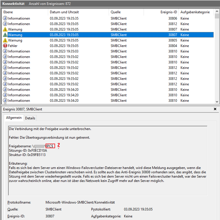

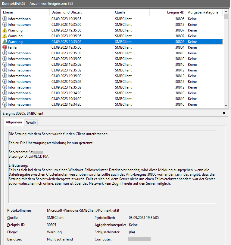

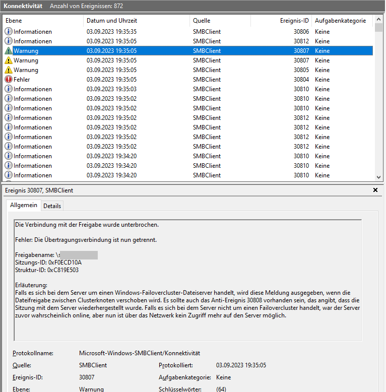

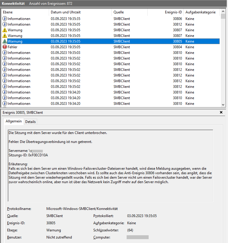

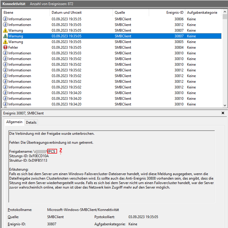

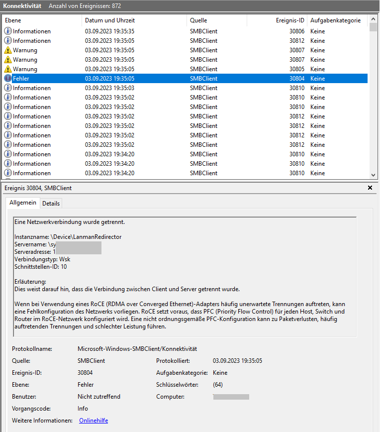

Uups, da war ich eh drinnen, hatte das aber nicht als Admin geöffnet und deshalb wurde mir nichts angezeigt.
Könnt ihr damit etwas anfangen (habe die Netzlaufwerke per Kommandozeile wieder entfernt und klassisch über den Explorer hinzugefügt): (siehe Bilder)
Was auch immer diese "\\Server\IPC$" Verbindung sein soll...

Bezüglich den SMB Fehlern, ich habe das ganze noch 2x versucht zu reproduzieren. Die Fehler kommen im Protokoll nicht wieder?!?

Nun konnte ich mich trotz der Netzlaufwerk-Einrichtung per Shell einmal auch nicht verbinden und die selben Fehler sind im Protokoll wieder aufgetaucht. Nach einem PC Neustart kann ich wieder auf die Laufwerke zugreifen...

Am Laptop das Netzlaufwerk verbunden, alles OK. Nach der nächsten Benutzeranmeldung Fehler "Der lokale Geräte Name wird bereits verwendet" etc. und auf Shares kann nicht zugegriffen werden. --> Netzlaufwerk getrennt, Zugriff ist wieder möglich.
