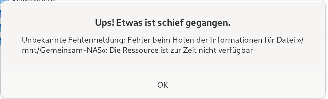

ich habe einen Netzwerkspeicher (NAS), vom Typ Synology DS 220j, auf denen ich u.a. mit meinem Fedora-Desktoprechner zugreife. Grundsätzlich funktioniert es. Ich habe Zugriff, kann darauf schreiben und lesen. Das einzige Problem gibt es nach dem Aufwachen des Linux-Rechners aus dem längeren Standby. Wenn ich also den Rechner über Nacht im Standby hatte, findet er am nächsten Morgen das NAS nicht mehr sofort. Wenn etwas Zeit vergangen ist, wird das Laufwerk wieder ohne mein Zutun gefunden (Zeit: vielleicht ca 10 Minuten?).
Eingebunden ist das NAS in der fstab wie folgt:
Code:
//IP-Adress/gemeinsam /mnt/Gemeinsam-NAS cifs x-systemd.after=network-online.target,_netdev,credentials=/home/aunda/.smbcredentials,user,uid=1000,gid=1000
Dieser Fehler erscheint:
Wenn ich den Rechner nach Herunterfahren neu starte, klappt es sofort.

@snaxilian Alles andere bezüglich Netzwerk funktioniert. Sofort nach Anmeldung kommt z.B. eine Benachrichtigung vom E-Mail-Programm über neue Mails. Ich kann auch sofort mit dem Browser ins Internet.
Und wenn ich mit smb://.... im Dateimanager auf das NAS zugreife, klappt es ebenfalls gleich. Da habe ich ein Lesezeichen gesetzt, sodass es dann gemountet wird, wenn ich es anklicke.
Neu: Heute morgen klappte der Zugriff nach dem Standby.
Gestern habe ich in der fstab den entsprechenden Eintrag geändert, indem ich _netdev als Option nach vorne gesetzt habe.
Und: ich hatte gestern nach einem Kernelupdate gar keinen Zugriff mehr auf das NAS. Ich musste zusätzlich vers=2.0 als Option in der fstab angeben. Das hatte ich in einem englischen Forum gelesen von einem Nutzer, der seit vorgestern ebenfalls gar keinen Zugriff mehr hatte.
Mal sehen, wie es morgen früh ist.
