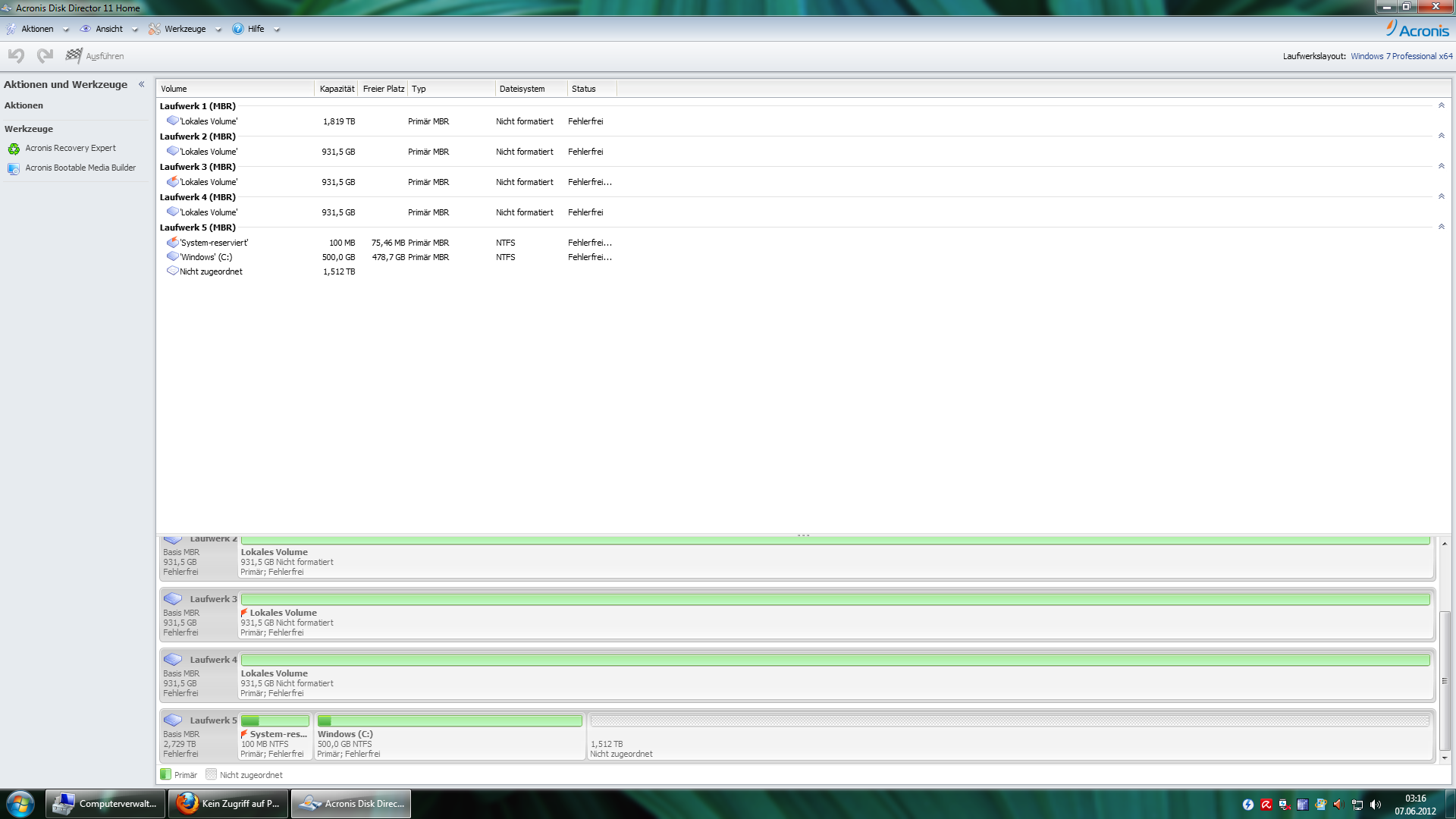

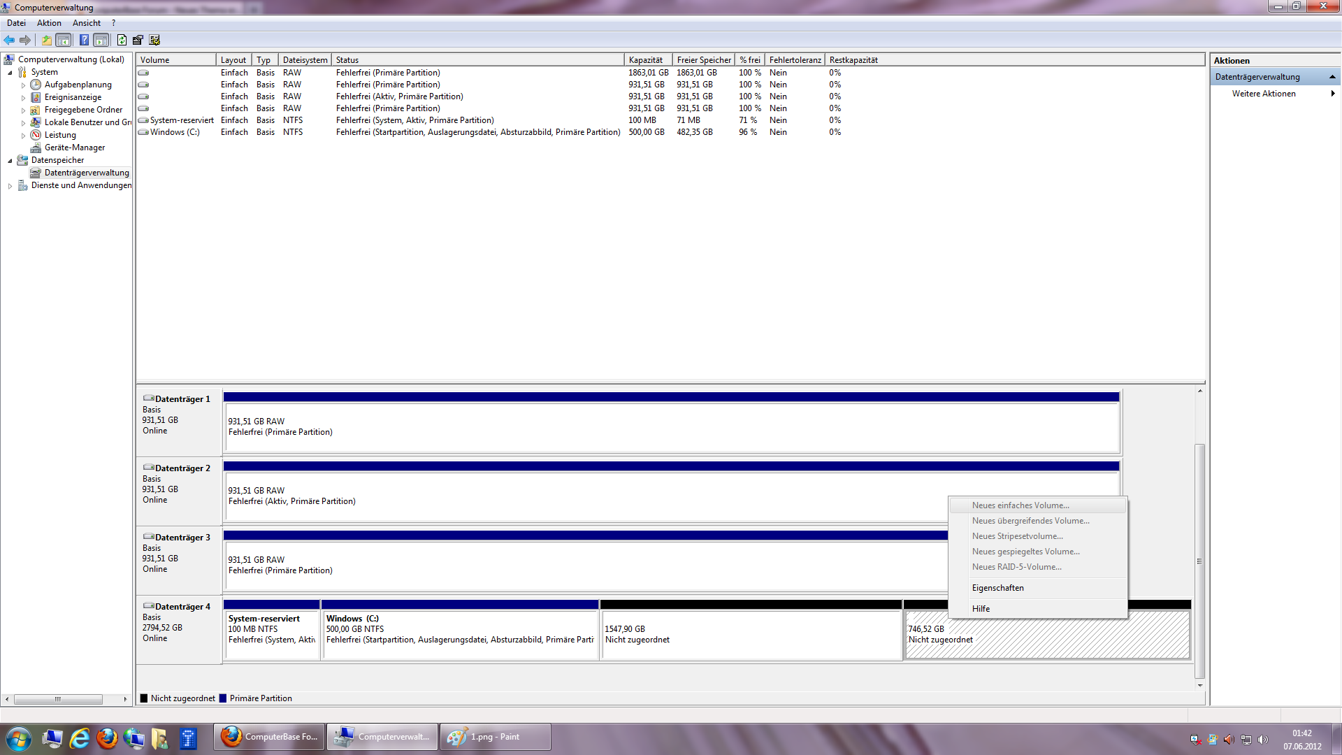

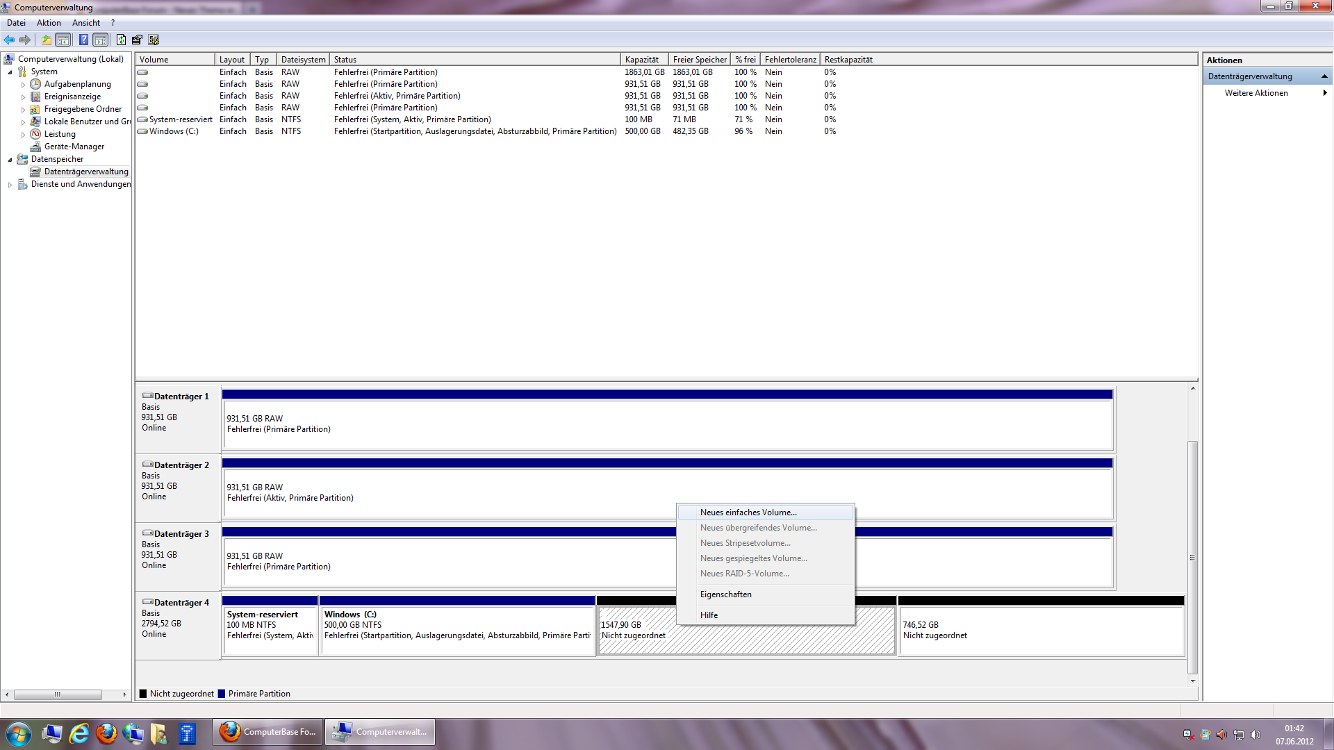

Hi, habe ein komisches Problem. Wisst ihr wie ich wieder eine 2. ganze Partition erstellen kann ?
Die Platte ist in 3 Partitionen unterteilt & auf die 3. kann gar nicht zugegriffen werden...
Bilder sagen mehr als tausend Worte, seht bitte selbst
Acronis Disc Director zeigt mir die 3. nicht zugreifbare Partition gar nicht an :(
Paragon Festplatten Manager sieht diese zwar, kannn aber nix damit anfangen..
Hoffe auf Hilfe ohne Windows platt zu machen

Du musst erst die 2. als Partition erstellen und dann mit dem freien Speicherplatz dahinter erweitern. Du kannst nicht freien Speicherplatz zwischen 2 Partionen haben, es sei denn du löschst 2 nachdem du 3 erstellt hast
Der Knackpunkt ist, dass auch wenn ich auf 2 eine Partition erstelle kann ich auf 3 nicht zugreifen.
Wenn ich dann 2 erweitern will, zeigt er mir nicht mehr Speicherplatz an :(
Die 3. Große Partition bleibt weiter ausgegraut wenn ich mit Rechtsklick drauf zugreife
PS : Habe mal das Screenshot von Acronis Disc Director im 1. Post angehängt, da sieht man deutlich, dass die Festplatte zwar 3 TB Groß ist, aber die nicht zugriffsfähige Partition nicht angezeigt wird
Edit :
Das liegt wohl an der 3TB Größe. Ab 3TB muss die Platte ein GPt-Datenträger sein & kein MBR. Naja muss ich wohl nochmal alles Platt machen :)
