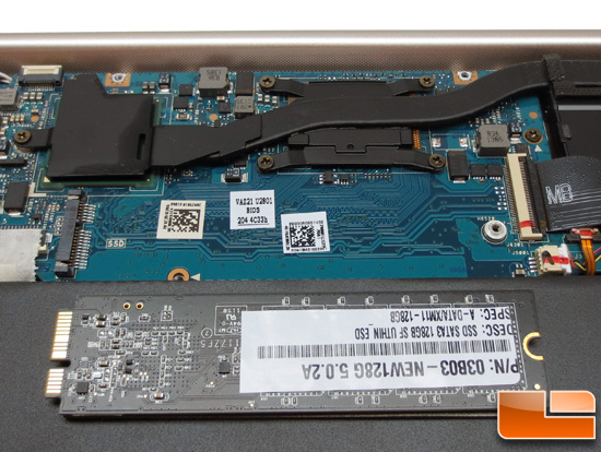

ne, nicht sicher:D aber brauch torx um das teil aufzukriegen, werd schaun dass ich sowas von wo herkrieg
anbei bild von der ssd, lässt sich also normal anschließen ohne irgendwas?
So 'n platter Müsliriegel nennt sich SSD? Dolles Ding. Bei solch proprietären Lösungen wird mir immer ganz warm ums Herz. Was meint der Hersteller sollte man da denn als Ersatz einbauen können? Tsss…
Jedenfalls, du musst ›von draußen‹ dran, und bei so einem Dingens helfen nur Bootsticks wenns kein Silberscheibenlaufwerk hat. Wie gesagt würde ich es erst noch mal mit der UBCD4WIN im Guten verseuchen bevor ich z.B. die benannte UBCD (4 DOS) ansetzte dort Tabula Rasa zu machen. Dass GPartEd da nix wegputzen soll erstaunt mich.

joa ersatz wär im schlimmsten fall nur via adapter + m.2 ssd möglich, und selbst das wird wohl ziemlich eng weil's dann höher ist. wird jedenfalls ziemliches gefummel weil ich das teil wg metallgehäuse dann wohl auch isolieren müsste. aber das originalteil kaufe ich fix nicht nach, kostet ein vermögen...
