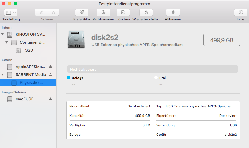

ich habe plötzlich keinen Zugriff mehr auf meine interne SSD Festplatte (Samsung 750 EVO 500GB) in meinem MacBook Pro von 2011. Statt wie gewohnt zu starten, zeigte das MacBook nur noch ein Verbotsschild. Ich konnte den Recovery-Modus starten. Dort zeigte sich im Festplattendienstprogramm, dass der Computer die SSD Festplatte erkennt, aber nicht starten/booten kann. Ich habe mal einen Screenshot angehängt, um das besser zu verdeutlichen.
Gibt es eine Möglichkeit, dass ich die SSD Festplatte inklusive Daten zum Laufen bekomme? Mir scheint, als ob die Daten noch vorhanden wären und nur der Zugriff nicht mehr möglich ist, da iBoysoft und Recoverit Daten auf der SSD Festplatte finden konnten (allerdings nicht in der bekannten Datenstruktur).

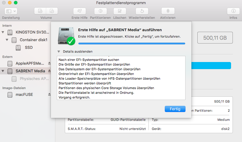

Ich habe über das Festplattendienstprogramm die "Erste Hilfe" Funktion für "AppleAPFSMedia", "SABRENT Media" und "disk2s2"benutzt. Das Ergebnis füge ich als Screenshot anbei. Kann jemand damit etwas anfangen? Kann ich darauf den nächsten Schritt ableiten?

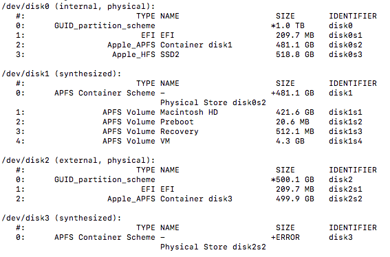

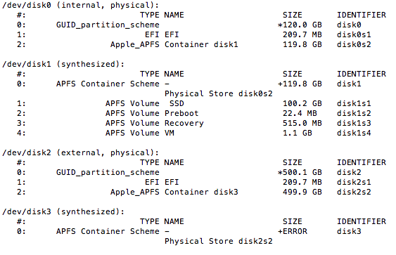

Wo könnte ich mich in Terminal und seine Funktionen in Bezug auf mein Problem einlesen? Folgendes wird mir im Terminal "diskutil list" angezeigt:
Irgendwelche Hinweise, die mir helfen könnten?

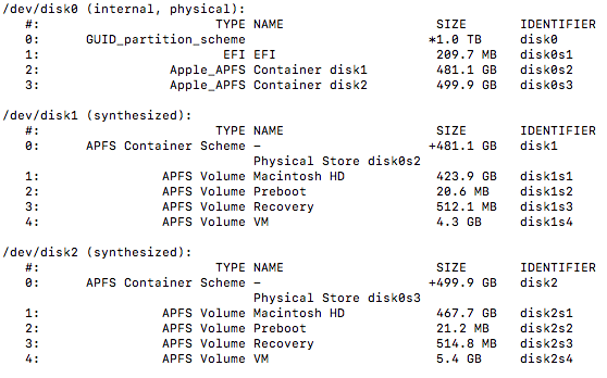

Ich habe versucht die SSD Festplatte im Single User Modus mit dem FSCK Command wiederherzustellen. Also konkret: /sbin/fsck_apfs -fy /dev/disk0 bzw. /sbin/fsck_apfs -fy /dev/disk2
Ich glaube, ich kann einen kleinen Erfolg verbuchen. Zumindest wird jetzt im Terminal, wenn ich "diskutil list" eingebe, die SSD mit ihren 4 Partitionen wieder angezeigt. Ich poste zwei Screenshots: einmal nachher (links) und dann vorher (rechts), damit klar wird was ich meine.

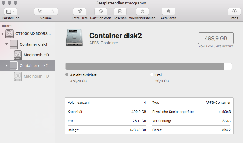

Allerdings bleibt die Partition "nicht aktiviert" im Festplattendienstprogramm und wird auch nicht im Finder angezeigt, sodass ich nicht auf die Daten zugreifen kann.
Hat jemand eine Idee, was da los ist? Hypothesen? Was könnte ich mir noch anschauen? Ideen?

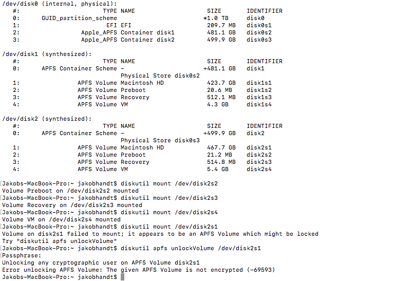

Ich habe jetzt ein wenig mit "diskutil mount" und "diskutil mountDisk" rumgespielt und herausgefunden, dass die drei von vier Partitionen sich sehr wohl über den Terminal mit diskutil "mounten" lassen. Nur eine Partition möchte nicht, da diese angeblich "locked" ist. Ich habe "diskutil apfs unlockVolume" - wie vom Terminal vorgeschlagen - ausprobiert. Allerdings bin ich mir nicht sicher nach welchem "Passphrase" hier gefragt wird. Kann mir da jemand weiterhelfen? Handelt es sich um das ganz normale Benutzerpasswort des MacBooks? Oder ist das noch etwas anderes?
Ich habe wieder einen Screenshot gemacht, um zu dokumentieren, was ich beschrieben habe.
Wenn ich mein mir bekanntes Passwort eingebe, heißt es, "Error unlocking APFS Volume: The given APFS Volume is not encrypted (-69593)"
So scheine ich also auch nicht weiterzukommen...
Ideen? Ich würde mich sehr freuen.

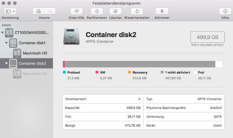

Meine Aktion hat jetzt dazu geführt, dass die drei Partitionen (Preboot, VM und Recovery) jetzt im Festplattendienstprogramm angezeigt werden. Hier der Screenshot:
Leider gilt dies nicht für die vierte Partition. Im Screenshot: "1 nicht aktiviert" ...
Aus welchen Gründen lässt sich eine Partition nicht mehr aktivieren?

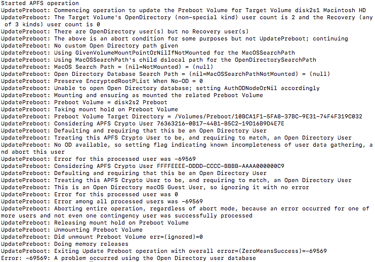

Wenn ich im Terminal diskutil apfs unlockvolume disk2s1 eingebe, dann spuckt er folgendes aus, nachdem ich mein vermutetes Passwort eingebe:
Unlocking any cryptographic user on APFS Volume disk2s1

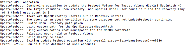

Wenn ich dann weitermache und diskutil apfs updatePreboot disk2s1 eingebe, dann passiert folgendes...
