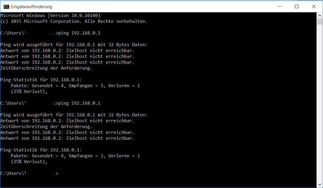

Bei der Angabe "ping 192.168.0.1" stand da zwar, dass vier von vier Versuchen empfangen wurden ( 0 % Verlust ), aber bei jedem Versuch stand auch " Zielhost nicht erreichbar".
Aufgrund dessen nehme ich mal an, dass mein Router kaputt ist ...
Also hier sind die Screenshots... Router ist nur über den gelben Port mit dem Laptop verbunden.
Hab am Lapi die IP 192.168.0.2, Subnetzmaske 255.255.255.0 und Gateway auf 192.168.0.1 eingestellt
Ok, dann klappt das nicht. Der Router hat scheinbar nicht die 192.168.0.1. Hast du mal die IP vpm PC auf automatiscj gestellt?
Die Meldung vom Ping deutet darauf hin, dass der Router zumindest antwortet, aber er kennt das Subnetz 192.168.0.x nicht und weiß auch nicht wohin damit, weil er keine passende Route/Gateway dafür hat.
Weißt du noch welche IP der Router vor dem Flashen hatte? Evtl wurde die beibehalten. Wenn automatische IP nicht klappt, gib dem PC mal eine IP aus dem IP-Bereich des Router vor dem Flash.
Das mit der automatischen IP war schon immer voreingestellt vorher, deshalb glaube ich nicht dass das funktioniert wenn ich es nochmal probiere. Vor dem Flashen könnte ich den Router immer über 192.168.2.1 erreichen, das klappt nun leider auch nicht.
