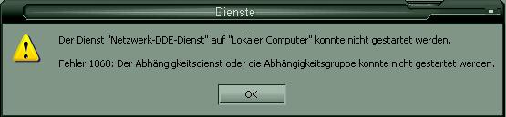

ich weis wie man die arbeitsgruppe ändert ^^
so gehts nicht.
und den netzwerkdienst zu starten geht auch nicht (sry wnn ich dir alles kaputt mach:D)
siehe anhang

soviel ich weis wird ab SP2 die Windows Datei und Druckerfreigabe standardmäßig deaktiviert und man muss sie für jede Verbindung manuell aktivieren um über LAN Dateien auszutauschen.
