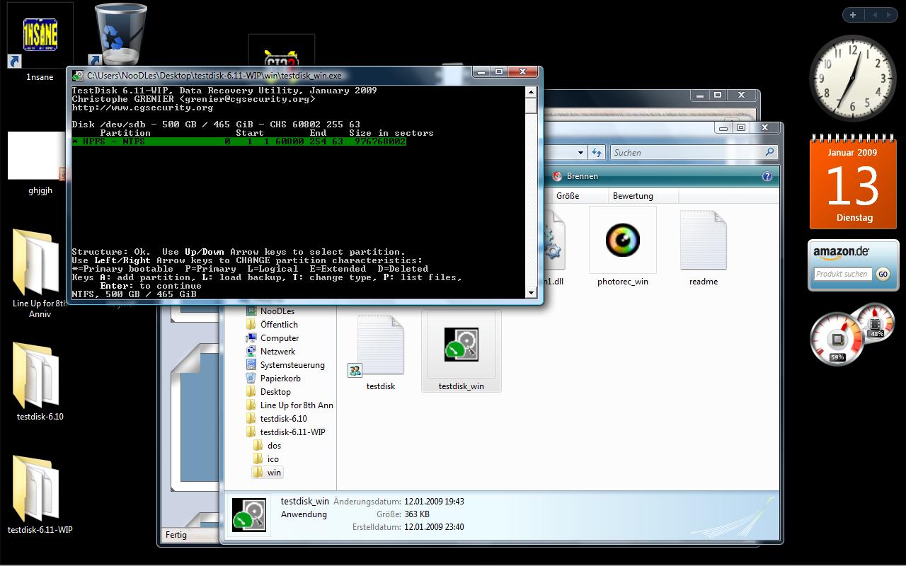

Ich gehe von diesem Screen aus;
https://www.computerbase.de/forum/attachments/bjkghk-jpg.124837/
* (Stern) ist für primär, aktiv und bootfähig und kannst du mit dem Links oder Rechtspfeil auf der Tastatur setzen. Wenn du von der nicht bootest, setze die auf nur P für primär.
Siehst du ganz links bei der Partition.
Bestätige mit Enter.
Gehe auf [Write].
Bestätige dort mit Enter, y und Ok.
Beende Testdisk und starte den Computer neu.
Wenn chkdsk bei Systemstart kommen will, beende chkdsk erstmal.
Geht innerhalb von 10 Sekunden durch beliebigen Tastendruck.
Überprüfe das Ergebnis und teile es mit.

Hard disk list
Disk /dev/sda - 160 GB / 149 GiB - CHS 19452 255 63, sector size=512 - Promise 1+0 Stripe/RAID0
Disk /dev/sdb - 300 GB / 279 GiB - CHS 36472 255 63, sector size=512 - Promise 1+0 Stripe/RAID0
Disk /dev/sdc - 1000 GB / 931 GiB - CHS 121601 255 63, sector size=512 - WD 10EAVS External
Partition table type (auto): Intel
Disk /dev/sdc - 1000 GB / 931 GiB - WD 10EAVS External
Partition table type: Intel
New options :
Dump : No
Cylinder boundary : No
Allow partial last cylinder : No
Expert mode : No
Analyse Disk /dev/sdc - 1000 GB / 931 GiB - CHS 121601 255 63
Geometry from i386 MBR: head=255 sector=63
test_FAT()
1 * FAT16 <32M 0 0 1 27 15 19 434719
sector_size 64543
cluster_size 190
reserved 31771
fats 191
dir_entries 1563
sectors 22352
media B9
fat_length 485
secs_track 42227
heads 48843
hidden 78710718
total_sect 159132728
check_part_i386 failed for partition type 04
test_FAT()
2 P FAT16 >32M 27 15 20 121600 254 63 1953085346
sector_size 0
cluster_size 0
reserved 0
fats 0
dir_entries 0
sectors 0
media 00
fat_length 0
secs_track 0
heads 0
hidden 0
total_sect 0
check_part_i386 failed for partition type 06
get_geometry_from_list_part_aux head=255 nbr=1
get_geometry_from_list_part_aux head=8 nbr=1
get_geometry_from_list_part_aux head=16 nbr=1
get_geometry_from_list_part_aux head=32 nbr=1
get_geometry_from_list_part_aux head=64 nbr=1
get_geometry_from_list_part_aux head=128 nbr=1
get_geometry_from_list_part_aux head=240 nbr=1
Current partition structure:
Invalid FAT boot sector
Bad sector count.
Partition Table contains two or more Primary DOS FAT partitions
7 [main] testdisk_win 112 _cygtls::handle_exceptions: Exception: STATUS_ACCESS_VIOLATION
3155 [main] testdisk_win 112 open_stackdumpfile: Dumping stack trace to testdisk_win.exe.stackdump
Teile mir mal mit, wie es in deiner Datenträgerverwaltung aussieht.
Die jetzigen falschen DOS-Partitionen können in der Windows-Datenträgerverwaltung gelöscht werden.
Grund, die sind nur im MBR in der Partitionstabelle registriert, da unformatiert und kein Dateisystem, das auch besser so ist.
Daher werden die nur aus der Partitionstabelle gelöscht.
Auch enthalten diese keine Daten.
Teste es dann nochmal.
Viele Grüße
Fiona

Du meinst also, ich soll beide Partitionen in der Datenträgerverwaltung, die mit 222 MB und die mit 950GB über die rechte Masutaste löschen?
Du kannst beide löschen, da die schlicht verkehrt sind und auch nichts nützen.
Deine Partition Elements ist wichtig.
Testdisk wird diese auch weiterhin finden.
Ich suche nach einen Weg, ob du die in Testdisk ohne Fehlermeldung öffnen kannst und so vielleicht an die Daten oder eine direkte Wiederherstellung kommst.
Die gegenwärtige Fehlermeldung mit Zugriffsverletzung erfolgt anhand der gegenwärtigen zweiten primären DOS-Partition.
Hier sollte getestet werden, wenn diese falsche Partition weg ist, ob Testdisk dann immer noch abstürzt.
Viele Grüße
Fiona
