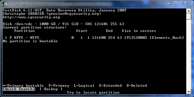

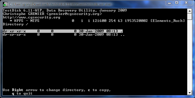

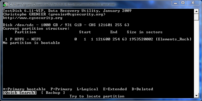

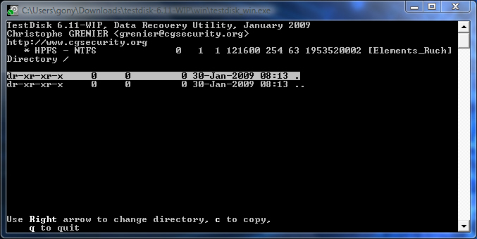

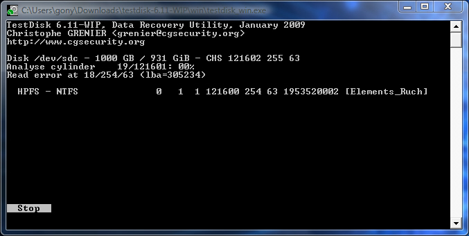

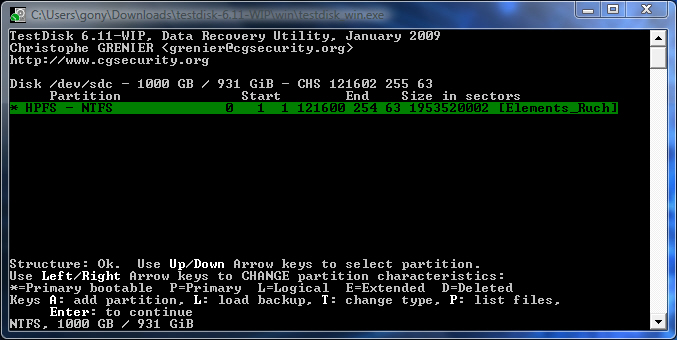

Also soweit mal ein paar screens von testdisk 6.11
gehts als Dateianhang ? oder lieber irgendwo uploaden ?
Ist das möglich das der erst bei cylinder 19/121601 ist ??!!
liegt das arg am USB2.0 ? Bringt es was wenn ich die platte einbaue an nen sata anschluss ?
Noch ne Info, die Platte ist 7 tage alt, und geliefert wurde Sie FAT32 formatiert .. hab sie umformatiert auf NTFS **NICHT mit SCHNELLFORMAT** sondern normal also ca 11std. lang grade weil ich damit ausschliessen wollte das fehlerhafte sektoren auftauchen könnten.
grüssle Gony

Search geht normal schneller!
Hatte aber Read Error bei Cylinder 18 Head 254 und der betroffene Sektor ist 63.
Weist somit auf ein beschädigtes Dateisystem hin.
Auch wird die Partition komplett leer wie frisch formatiert angezeigt.
Scanne mal dein Laufwerk mit der kostengünstigen Datenrettungssoftware scavenger in der Testversion und überprüfe deine Daten.
Mache damit den langen scan.
Ist nur ein Test auf Daten und Fehler.
Teile mit, wenn scavenger auch Meldungen bringen sollte.
Chkdsk Laufwerksbuchstabe: /r über Start / Ausführen / cmd mit dem Versuch das Dateisystem zu reparieren, geht auf eigenes Risiko.

Ok anscheinend hatt er bei jdem cylinder ab 18 im moment 29 jedesmal Read error bei Head 254 Sektor 63.
Jetzt isser grad bei 30/62/49.
Und jetzt ein sprung zu 100/254/63. ???
Ich brech ab und versuch mal scavenger.
