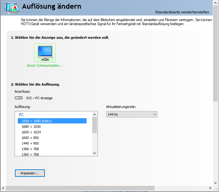

also du gibst hier 120hz ein und übernimmst, und im windows setzt er sich zurück?
auch im NV treiber?
764309

Bei Nvidia setzt es sich manchmal zurück, manchmal Bildschirmfehler, bei Windows immer Zurücksetzung. Der Monitor ist heute erst gebraucht angekommen.
