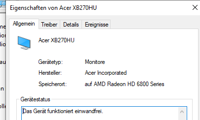

Ich habe meinen alten Office Rechner an meinen Monitor ACER XB270HU drangehangen.
Der Rechner hat eine 1 GB Radeon 6870 eingebaut.

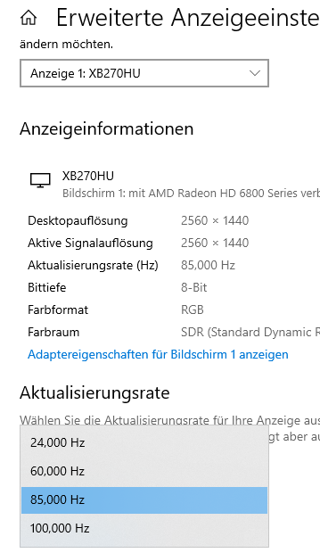

Jetzt ist es mir nur möglich unter 2560x1440 nur bis 100HZ einzustellen.
Wenn ich dies mache dann kommen jedoch leider öfters Bildaussetzer.
Stelle ich auf 85HZ passt alles.
Das DP Kabel welches ich benutze lief jedoch einwandfrei mit meinem alten Rechner und der 1080ti ohne Probleme mit 144HZ.
Jetzt meine Fragen:
1) Kann die Radeon keine 144HZ stemmen? Der Monitor ist sauber installiert
2) Können die Bildaussetzer von dem "alten" Displayport Standard an der Grafikkarte kommen?

Was erwartest Du? Die Karte ist 10 Jahre alt und damals waren selbst 1080p 120Hz eher Exoten. WQHD 144Hz war da undenkbar, während 75Hz und mit OC 85Hz meistens noch drin waren.
