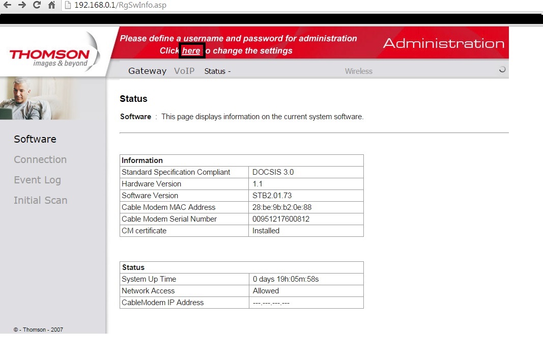

ich habe endlich das Standardpasswort für meinen Thomson TWG870 Router rausgefunden, den ich zu meinem Anschluss dazubekommen habe (wen es interessiert: Kein Benutzername und "admin" als PW). Ich möchte einige Ports für meinen Minecraft-Server freigeben.
Wenn ich mich einlogge, bekomme ich folgendes Bild:
thomson_1-jpg.478294
Das ist laut Handbuch normal. Um auf die weiteren Funktionen zugreifen zu können (PortForwarding z.b.), muss man erst das Passwort ändern. Klicke ich allerdings auf oben markierte "here", kommt folgende Seite:
thomson_2-jpg.478295
Weiß da jemand was? Eigentlich sollte das Menü oben nach dem Ändern des Passworts dann so aussehen, aber dazu komme ich wie gesagt nicht, weil ich das Passwort gar nicht ändern kann.

dann hat das dein Anbieter gesperrt weil der selber schauen will was du machst
deswegen wehren sich ja die Kabelanbieter auch gegen die Öffnung des Routermarktes
Die scheinen die Firmware beschnitten zu haben, ist ja ein schöner Mist... Ich kann da heut auch leider nicht anrufen, weil Sonntag. Ist ja ärgerlich. Mache ich morgen mal und berichte dann.

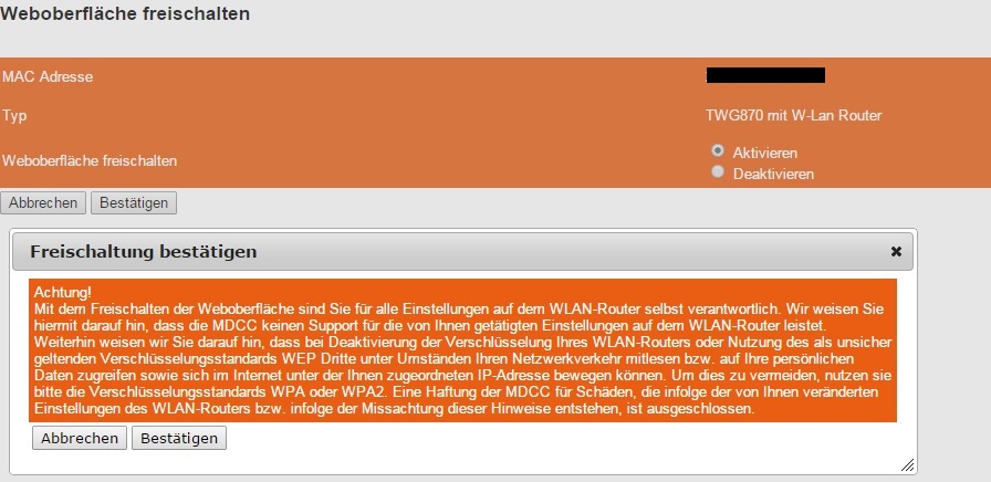

Heh, habs hinbekommen.
Mir ist aufgefallen, dass bei dem Formular mit den ganzen Daten, was ich seinerzeit von dem Provider bekommen habe, ein "Kunden Login" auf deren Website angegeben war. Habe mich mit den auf dem Formular angegebenen Daten da eingeloggt. Ich habe auf "WLAN Einstellungen anpassen" geklickt und bekam diese Meldung:
thomson_3-jpg.478337
Jetzt konnte ich meinen Username und das PW ändern, und nun sind die ganzen erweiterten Einstellungen, auch die Port Forwarding Geschichten, freigeschaltet. :)
