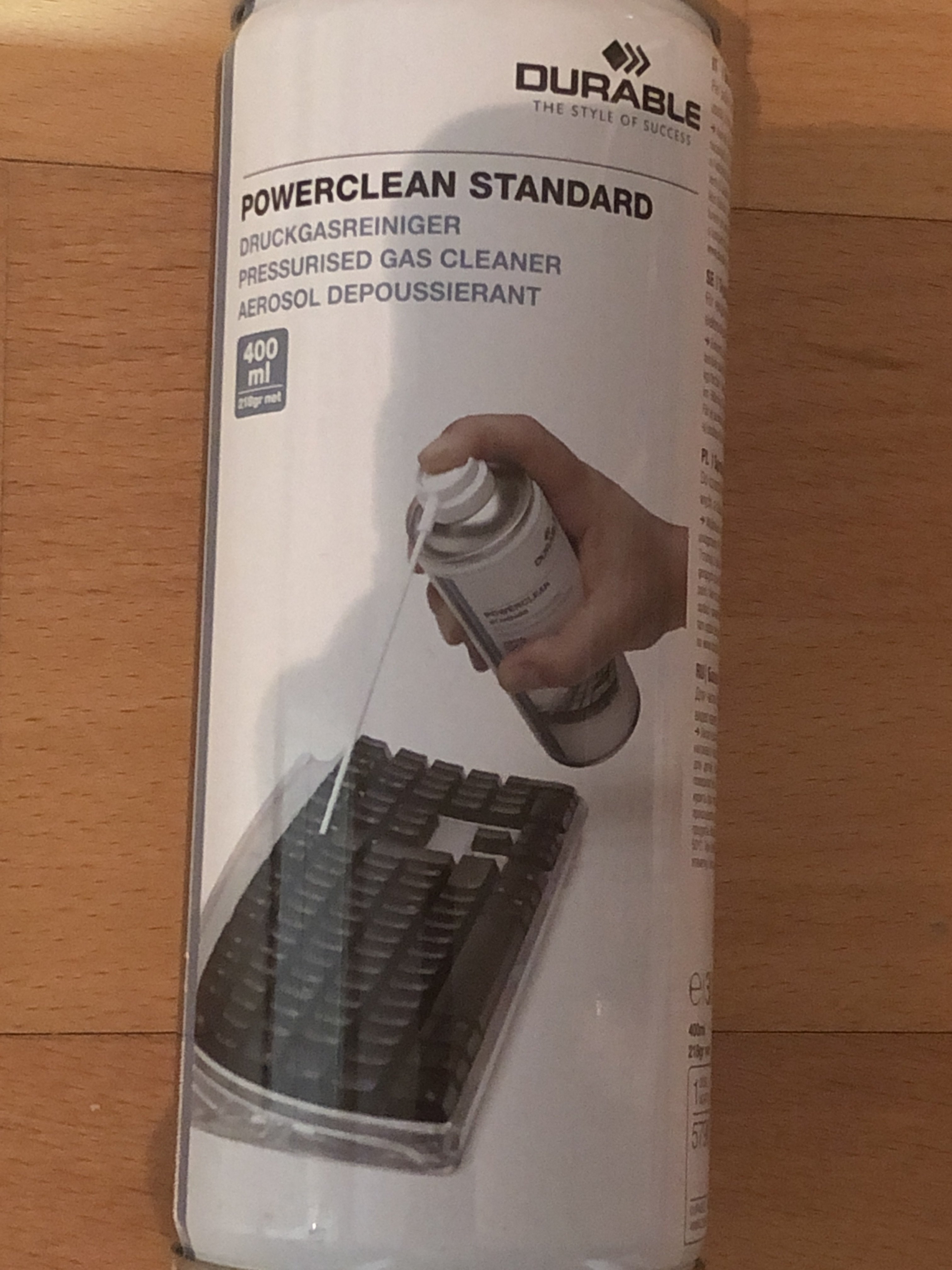

Was was für das für "Pressluft"? Die aus der Dose oder eine mit Kompressor?
Beides kann problematisch sein bei falshcer Anwendung.

Wenn man diese Dose falsch hält (z.B. auf dem Kopf) dann kommt Feuchtigkeit raus, und zwar eiskalt. Nicht das da, was passiert ist.
