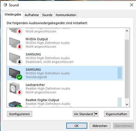

Ich schließe öfter meinen Rechner an den Fernseher per HDMI an, um zum Beispiel Serien zu gucken. Mit meinem Laptop und alten Rechner hat dies auch immer tadellos funktioniert, jetzt klappt es aus irgend einem Grund aber nicht mehr und ich bin absolut ratlos :(
Im Internet wird dieses Problem öfter behandelt, aber meistens ist es eine einfache Lösung, nämlich dass der TV unter den Soundeinstellungen nicht aktiviert ist.
Allerdings ist dies nicht der Fall bei mir wie man sieht:
Wenn ich Musik laufen lasse ändert sich auch die Amplitude des "VU-Meters" aber es kommt einfach kein Ton aus meinem Fernseher, egal wie laut ich ihn stell.
Grafikkartentreiber ist natürlich auch installiert.
Falls mein System für die Fehlersuche relevant ist poste ich es auch nochmal:
Asus Z270F
Intel i7 7700k
Asus 1080 GTX
Windows 10 pro auf einer 240gb SSD
16 GB 3200 Mhz Ram
ich wäre echt überglücklich, wenn mir jemand sagen kann wie ich diesen Mist gefixkt bekomme!

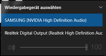

Okay, das ist mir auch schon aufgefallen, da das bei meinem alten Rechner der Fall war,
allerdings kann ich das nicht manuell machen, zumindest weiß ich nicht wie?
Windows 10 -> einfach auf das Lautsprechersymbol in der Taskleiste drücken und dann auf das Audiogerät, dann das entsprechende auswählen
Stecks du deinen Monitor ab und dann den Fernseher an? Oder beide Gleichzeitig angeschlossen?
Das Problem ist, dass ich unten keinen nVidia Output auswählen kann:
Meinen Monitor lasse ich angeschlossen (DVI nicht HDMI), da ich mich sonst ziemlich ungünstig verrenken müsste um den Fernseher sehen zu können :D
Samsung als Output passt schon

der Ton geht direkt über HDMI und dann die TV Speaker?
bzw. habe ich bei mir festgestellt, dass ich so nur Ton habe, solange ich den Monitor dabei anlasse (über DP angeschlossen), sobald ich diesen abschalte erfolgt über meinen Samsung (per HDMI angeschlossen) auch keine Soundausgabe mehr
Ja genau, ich habe auch keine externen Boxen am TV.
Mit dem Laptop und alten Rechner klappt das auch immer noch.
Vielleicht mal die NVIDIA-Treiber neu installieren, vielleicht ist da irgendwas schief gelaufen mit den Audiotreibern.
Ich habe auch gerade das Problem und festgestellt, daß es am Kabel liegt! Mit meinem "alten" 3m HDMI Kabel funzt das, mit dem "neuen" 5m Kabel, welches ich als HDMI 2.0 Kabel über Ebay gekauft habe, nicht! Steck an das selbe Kabel einfach mal den Laptop an.
das problem hab ich ständig. neustart hilft hier meist.
allerdings hängt mein avr am hdmi der gpu und der monitor per dp an der gpu.
Probier mal ein paar verschiedene Kabel durch, wenn vorhanden.
Hat bei mir auch mal geholfen als ich einfach keinen Ton per HDMI vom Receiver zum TV bekommen habe.
