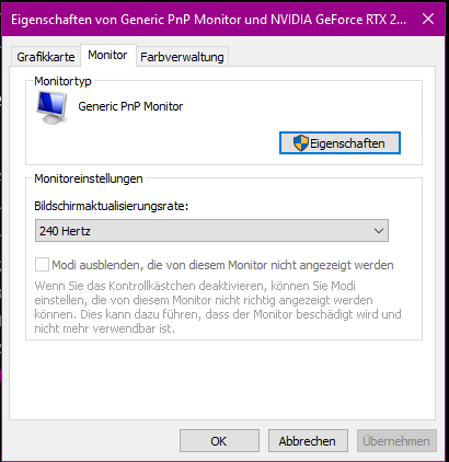

mh, hast du unter Win den Hacken hier rausgemacht? "Modi ausblenden, die von diesem Monitor nicht angezeigt werden"
