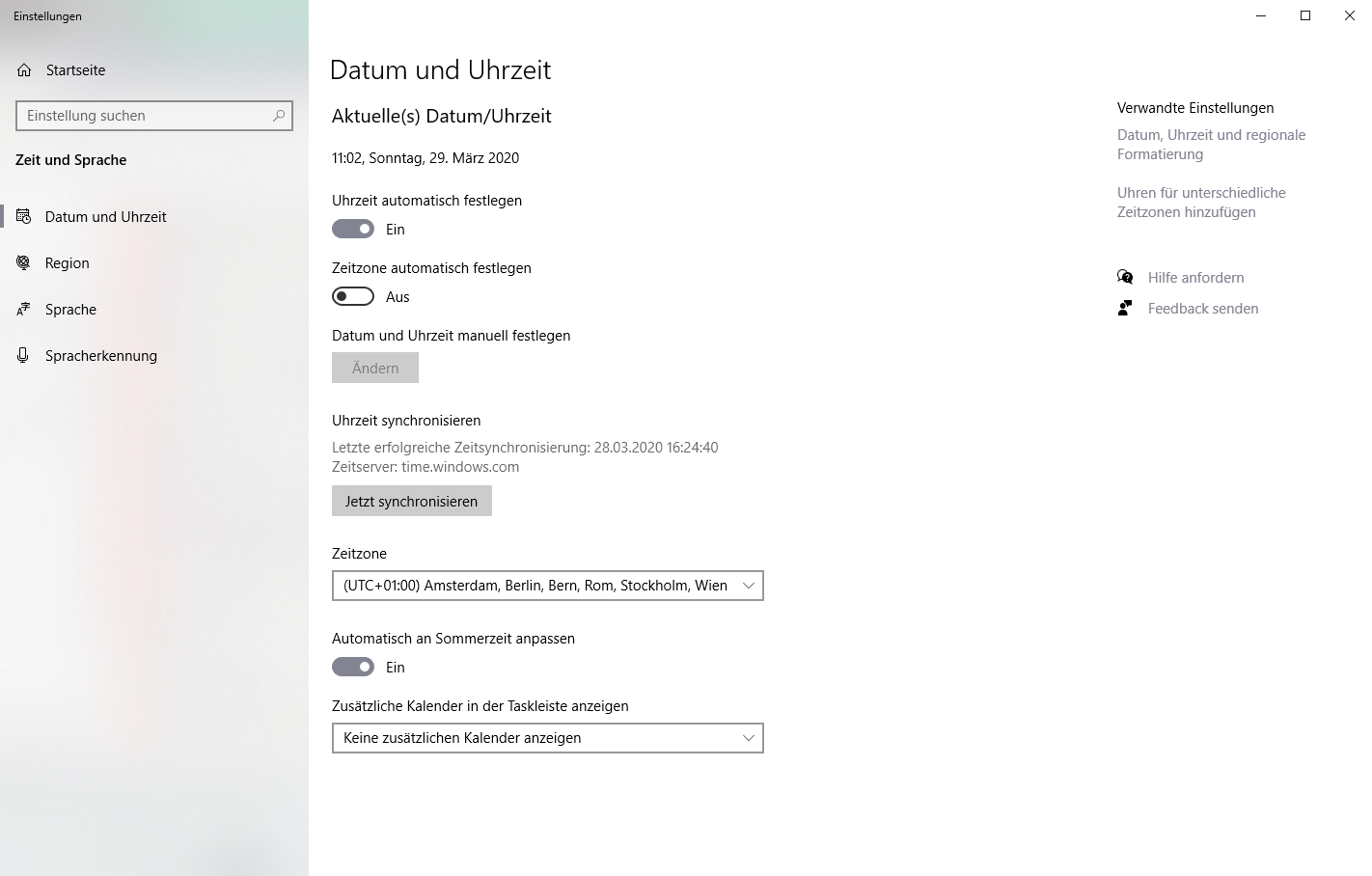

Nach dem Deaktivieren und anschließendem Aktivieren der automatischen Zeiteinstellung wurde sofort die Stunde vorgestellt. Noch jemand betroffen?
Aktuellste 1909. Außer O&O ShutUp keine Zusatzsoftware.
Nein. Du hast auch die Einstellungen zum Zeitserver verändert. Vermutlich ist das der Grund. Du nutzt den der TU Braunschweig. Das ist nicht die Windows Standard Einstellung.

Hi,
hier passt alles. O&O Shutup... könnte damit nichts zu tun haben?

bei mir hat alles Problemlos funktioniert, aber ich benutzt auch nicht sowas wie O&O ShutUp
Edit: Stimmt der Zeitserver passt nicht, sollte so aussehen.
Das wäre dünn. Weil ein Abgleich findet sowieso nicht so oft statt, dass es dadurch erst erkannt wird. Es gibt ja extra die Einstellung, dass er es selbst einstellen soll.
ein zeitserver kennt keine sommer/winterzeit. die wird immer lokal berechnet.

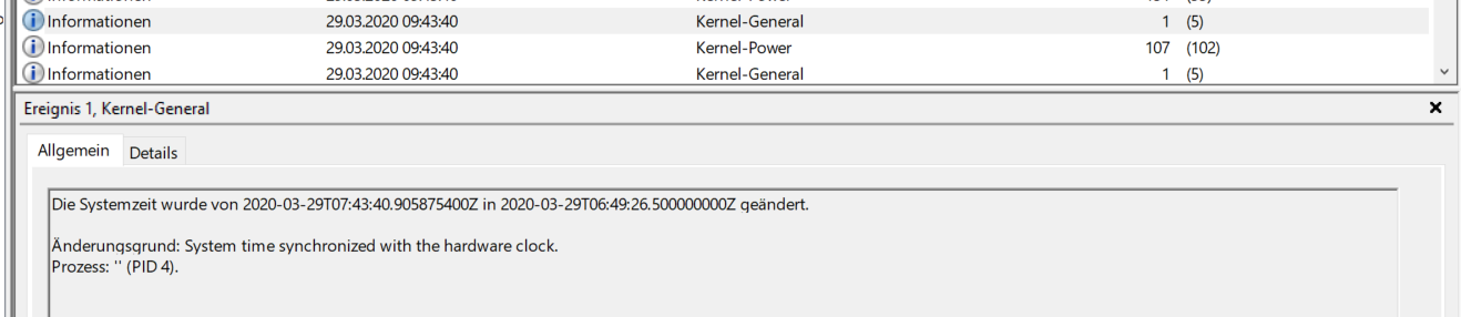

bei mir hat Windows am dem Tag immer die korrekte Zeit und nach ca. 1h wird wieder umgestellt
Reaktionen: cartridge_case
der Timeserser wird per default extrem zeitversetzt abgefragt und so hat zwar Windows erstmal die korrekt Zeit im BIOS/UEFI ist immer noch die Alte, dann kann das passieren

cartridge_case schrieb:
Mit dem hat die Zeitumstellung - nach wie vor - gar nix zu tun.
Wann Sommer/Winterzeit ist weiß ja Windows ja trotzdem das war schon bei Windows98 "per Datum" fest hinterlegt. Es wurde einfach weil heute der Tag war die Zeit um eine Stunde verstellt, da aber Synchronisation mit dem Zeitserver extrem zeitversetzt stattfindet, aber nur dann auch die die BIOS/UEFI Zeit aktualisiert wird, dazwischen mit der alten BIOS/UEFI Zeit abglichen und wieder diese als aktuelle genommen.
Das hatte übrigens auch schon letztes Jahr so und auch gegen getestet, PC startet mit der korrekten Zeit und im UEFI wird noch die Sommer oder Winterzeit angezeigt nach der manuellen Synchronisation wird auch dort die richtige Zeit angezeigt. Mache ich das nicht verstellt sich unter Windows nach ca. 1h. wieder die Uhr weil die Zeit mit die UEFI abgeglichen wird, der Timeserver wird meist erst nach einigen Stunden Laufzeit abgefragt.

Dieses Problem sollte eigentlich mit dem Update KB 4490481 für 1809 gefixt worden sein.
Wahrscheinlich besteht es bei denjenigen, die nach 1809 -und mit 1903/1909- clean installiert haben, immer noch.
