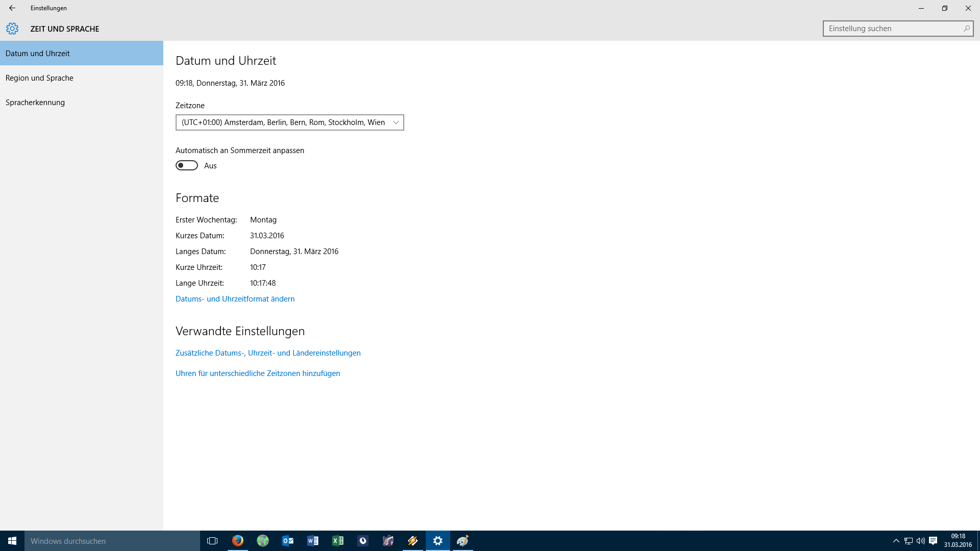

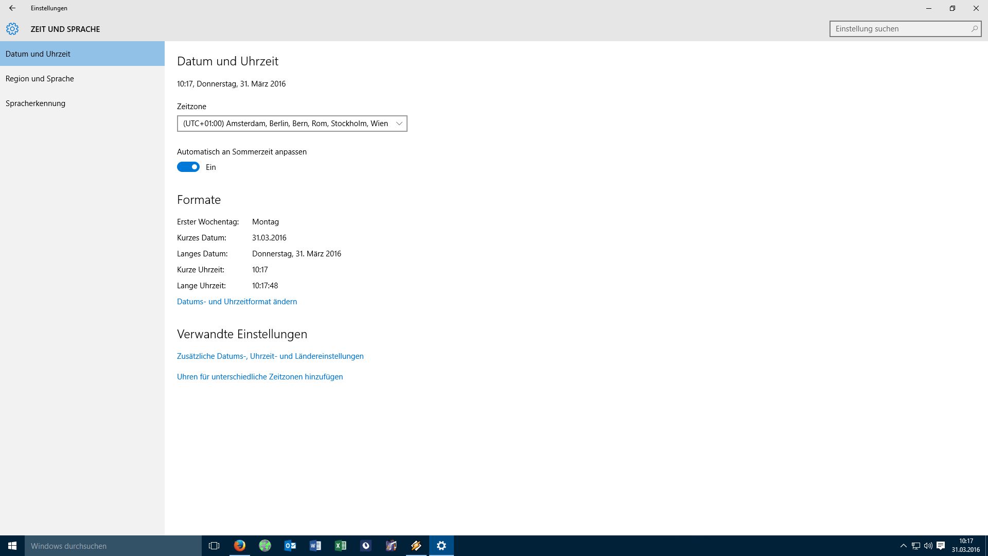

ich habe hier ein seltsames Problem bei meinem Rechner (Windows 10 Pro). Und zwar wird die Sommerzeit falsch ausgegeben. Die Uhr geht eine Stunde vor.
Die Einstelungen habe ich soweit überprüft und die richtige Zeitzone ist eingestellt. Auch der Haken für die automatische Sommerzeit ist gesetzt. Nehme ich die automatsiche Sommerzeit raus, ist zwar die Uhrzeit richtig, doch werden mir dann geteilte Termine in Outlook mit einer falschen Uhrzeit angezeigt. Also auch keine Lösung :(
Jemand ne Idee, was noch falsch eingetragen sein kann?

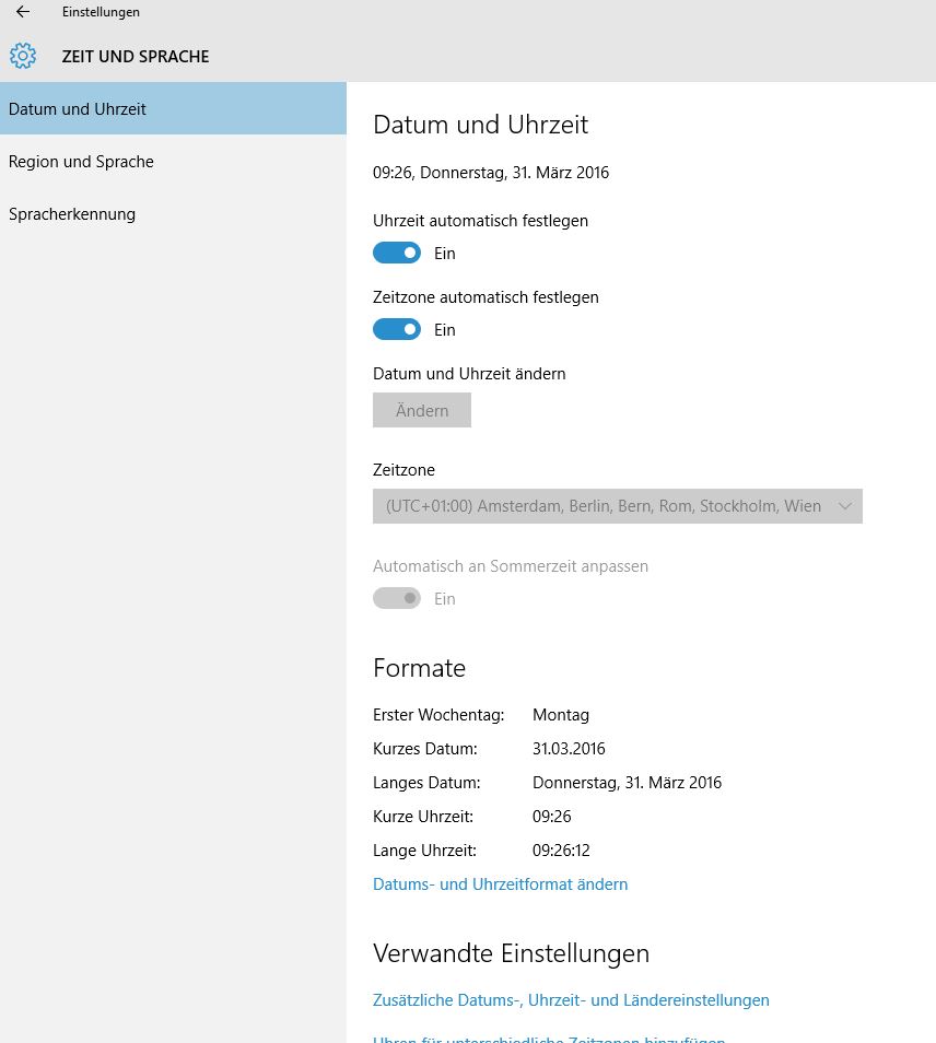

bei mir git es in der Home Version sogar noch zwei Einstellmöglichkeiten mehr
ich weiß nicht ob die Region mit Reinspielt, also links bei Region auch das richtige Land eingestellt?
Hast du denn schon alle Updates gemacht??
Bei mir sieht das Fenster anders aus... Zeitzone automatisch fehlt bei oder?
