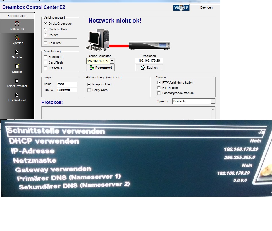

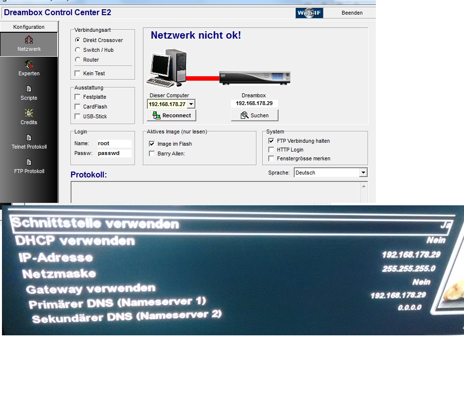

ich bin ein wenig verzweifelt. Bis gestern Abend war das Aufbauen einer FTP Verbindung zwischen dem Receiver VU Duo sowie meinem Desktop PC über das Windows 7 Netzwerk problemlos möglich. Ich habe nichts an den Einstellungen verändert.
Jedoch hat der PC anscheinend eine neue IP erhalten. Vormals lautete diese über 192.168.188.xx und seit heute unter 192.168.178.xx
Wie kann das sein und inwiefern muss ich nun die Netzwerkeinstellungen in der VU Duo anpassen?
Bislang nutzte ich kein DHCP sowie kein Gateway, gab als IP die 192.168.188.xx (natürlich andere letzte zwei Stellen als die IP des PCs), als Netzmaske die 255.255.255.0 und als Primäere DNS 192.168.178.x an.
Ich füge die aktuellen sowie die vorherigen, funktionierenden Daten bei.
Vielen Dank

Unabhängig vom öminösen IP Wechsel:
Receiver ist vermutlich nicht gleichzeitig DNS Server. :)
DNS IP muss lauten: 192.168.178.1.
Netzwerk einmal Neustarten an der Dream.
Dann probier nochmal aus zu connecten.
Ändere die statische IP-Adresse des VU.
Entweder auf eine statische Adresse im Bereich 192.168.178.XX die nicht von deiner Fritzbox für DHCP verwendet wird .
Oder du stellst den VU auf DHCP um und konfigurierts den DHCP deiner Fritzbox so, das er immer die gleiche IP-Adresse an die VU vergibt.

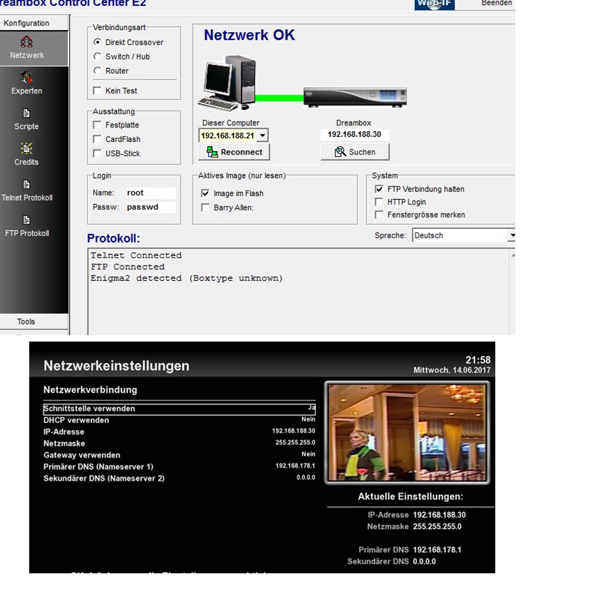

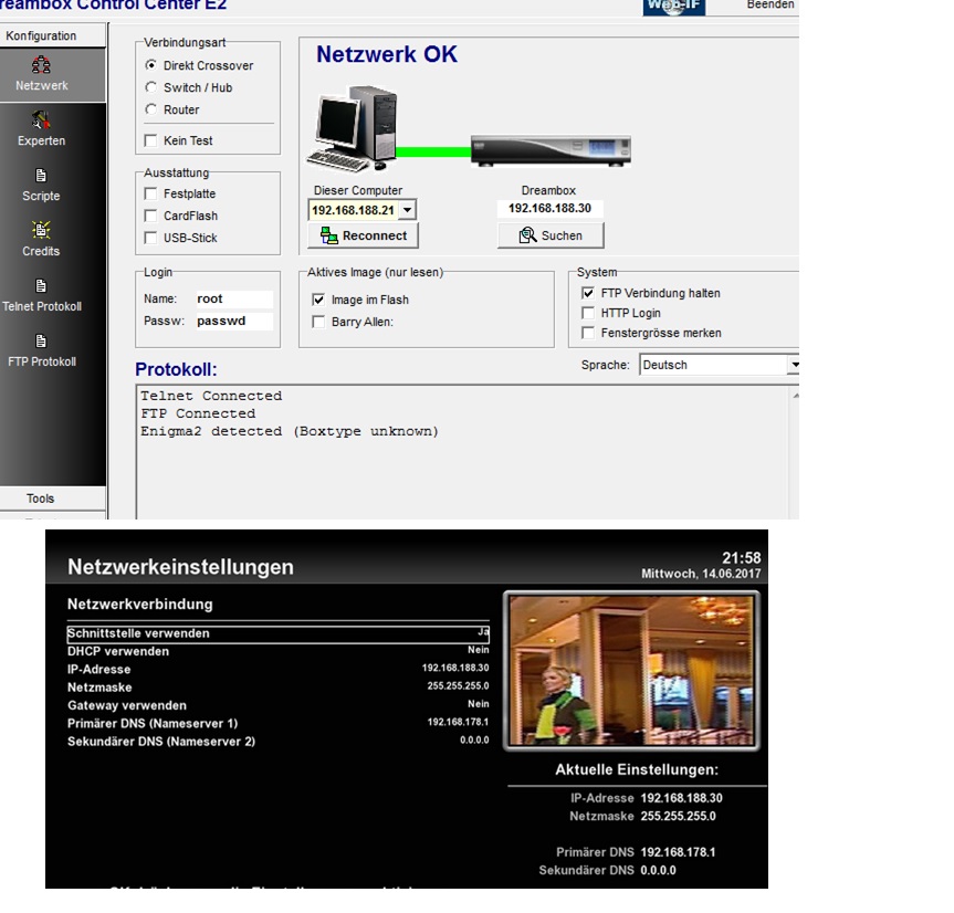

​Ich habe heute nochmals alle Kabel herausgenommen und wieder eingesteckt. Anscheinend hat der Sat Technikers eines der Kabel leicht gelöst. Nachdem ich alles wieder fest hineinsteckte, änderte sich wieder die IP des PCs hin zu 192.168.188.21 und ich kann mit der vorherigen IP 192.168.188.30 wieder eine FTP Verbindung herstellen :)
Meine Güte, war das wieder ein Akt :(
Danke für die Hilfe
Du hast zwei Fritzboxen im Netz. Und es sieht danach aus als wären damit auch zwei DHCP Server aktiv. Damit ist dein Problem leicht zu erklären. Normalerweise ist die Fritzbox, die die .188er Adressen vergibt schneller , wenn dein PC per DHCP nach einer IP-Adresse fragt. Jetzt war aber einmal die andere Fritzbox ,die .178er Adressen vergibt, schneller.
Wenn du dieses Problem nie wieder haben willst, solltest du den DHCP-Server, der die .178er Adressen vergibt, deaktivieren. Das sollte bei jeder Fritzbox gehen. Möglicherweise sieht man diese Option aber nur in der Experten-Ansicht der Oberfäche ( wie auf https://avm.de/service/fritzbox/fritzbox-7170/wissensdatenbank/publication/show/201_Netzwerkgeraet-immer-die-gleiche-IP-Adresse-von-FRITZ-Box-zuweisen-lassen/http:// für die FB7170 erklärt).
Durch das Umstecken war wohl dein PC kurz vom Netz und hat wieder eine neue IP-Adresse angefordert und von der "richtigen" Fritzbox dann bekommen.
Achtung: Die Konfigurationsoberfläche der Fritzbox, die die .178er Adressen vergibt, wirst du nicht zu sehen bekommen , wenn der PC eine .188er Adresse hat, da diese FB vermutlich die 192.168.178.1 hat. Du must da eventuell den PC auf eine statische IP-Adresse aus dem .178er Bereich konfigurieren.
