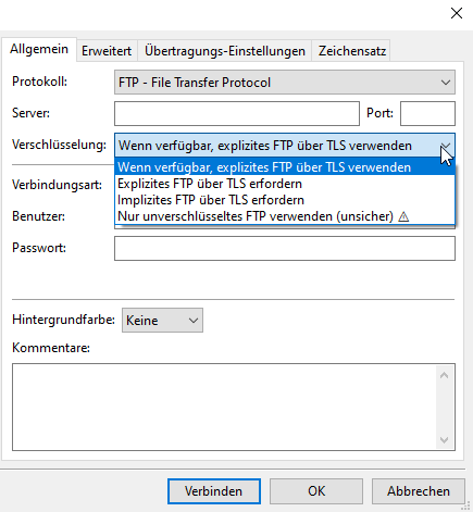

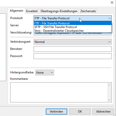

WinSCP kann gar kein FTP, der nutzt SCP (secure copy).
Du kannst dich damit nur mit einem FTP Server verbinden wenn dieser verschlüsseltes FTP (FTPS) benutzt.
In Filezilla gibt es verschiedene Methoden, wie der Client den Server versucht anzusprechen (eben abhängig ob und wie verschlüsselt wird), der kann sich definitiv zu allen FTP Servern verbinden, man muss jede Site nur richtig konfigurieren.

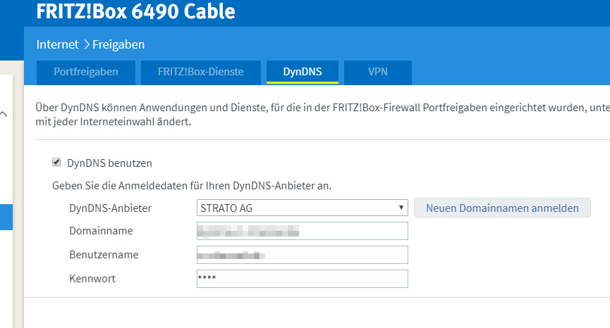

Ich habe mit dem Serverbetreiber Kontakt aufgenommen. Dort war tatsächlich eine IP-Sperre drin. Er hat mir geraten, Dyndns in meiner Fritzbox zu aktivieren und diese Subdomain trägt er dann in die Whitelist des FTP Servers ein.
Dyndns habe ich jetzt eingerichtet mit STRATO, da ich dort eine Domain besitze. In der Fritzbox sieht man leider gar nicht, ob die Aktualisierung der IP erfolgreich war. Oder?
