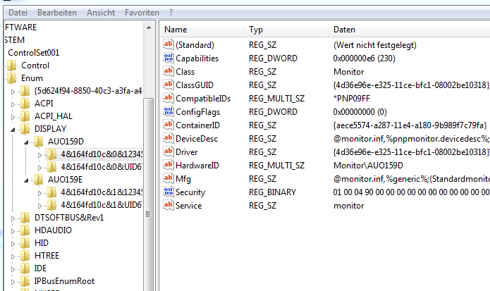

In der Registry sind 2 Monitore aufgeführt.
Einmal das AUO159D Display was ja FULL HD entspricht und das AOU159E was HD+ entspricht.
Möglichkeit 1. Es ist aufgeführt weil man ein externen Monitor zum testen genommen hat.
Möglichkeit 2. Die haben aus versehen das Display ausgetauscht und deswegen kann ich nicht die Full HD Auflösung ändern.

Hat sich erledigt, war tatsächlich ein anderes Display verbaut.
