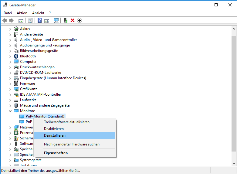

Hi,
hast du auch mal den Monitortreiber über den Gerätemanager de- und neuinstalliert?
Reaktionen: PeterSee
