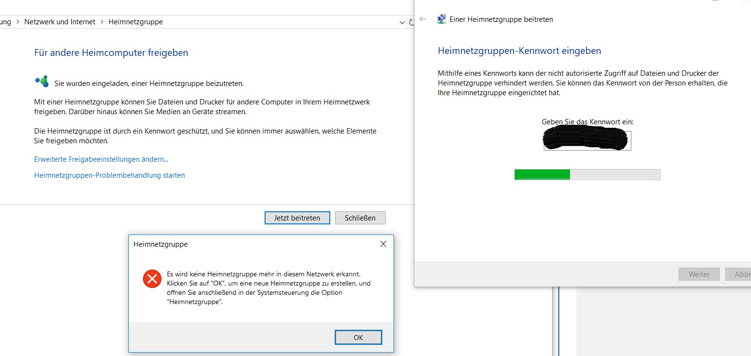

ich habe zwei Rechner im Haushalt und möchte diese verbinden. Beide haben Win 10. Ich erstelle eine Heimnetzgruppe, bekomme ein Passwort usw. aber dieses Heimnetzwerk wird nicht vom anderen PC erkannt. Es kommt immer die Meldung: Derzeit ist keine Heimnetzgruppe im Netzwerk vorhanden.
Ich habe bei beiden PCs probiert, ein Heimnetzwerk zu erstellen, aber es wird nie vom jeweils anderen PC erkannt. Unter Netzwerk sind aber die Geräte (bei beiden PCs) zu sehen, wie z.B. die Geräte vom WLAN-Netzwerk. Aber einen Unterschied habe ich festgestellt: der "ältere PC" zeigt unter Netzwerk nicht nur sich, sondern auch noch Fritz NAS an, es sind bei "Computer" 2 aufgelistet. Beim neuen PC wird unter Netzwerk unter "Computer" nur 1 angezeigt, er selbst.

Habe gesehen, dass alle PCs ihre eigen IP haben.
Hatte gesehen, dass beide PCs den selben Namen hatten. Habe diesen umgehend geändert und nun konnte ich das Heimnetz-PW eingeben. Aber das dauert sehr lange... irgendwie akzeptiert er das PW nicht....
Ich werde eingeladen, einem neuen Heimnetzwerk beizutreten, aber das Passwort wird einfach nicht erkannt.
Unter "Netzwerk" wird jetzt an beiden PCs der PC-Name des jeweils anderen angezeigt! Aber wie lautet da das Passwort, um auf den PC zuzugreifen? Heimnetzwerkbeitritt geht immer noch nicht.
Musste alles neu starten, jetzt klappt es. Aber nur weil der neue PC die Gruppe erstellt hat.
